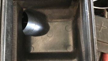

Wie ist es hab nun denn JH/DX Kasten unten. Was mach ich mit dem Luftmengenmesser und deren Schläuche? Hab ja nun keine Verwendung mehr.
Und ist es besser diesen mit Ansaugschlauch zu fahren oder ohne? Falls mit hat mir einer die passende Teilenummer?

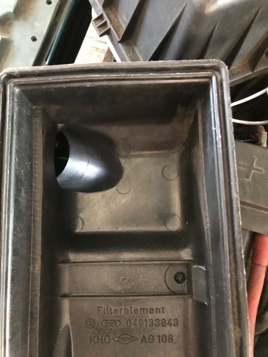

Also seit ich denn DX Kasten verbaut habe springt er im Kalten Zustand schlecht an.
Muss immer Gas geben so geht er nicht an.
Liegt das nun am fehlenden Ansaugschlauch? Der vom Scirocco 16V passt wohl hab aber noch keine Teilenummer gefunden.
Oder ging was am Temperatursensor/Regler kaputt?

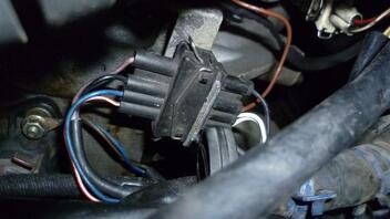

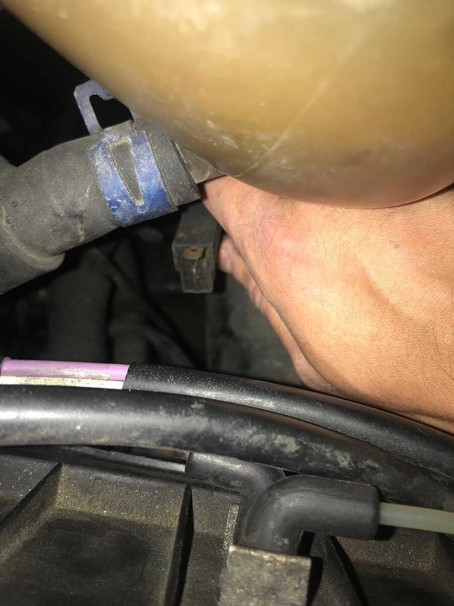

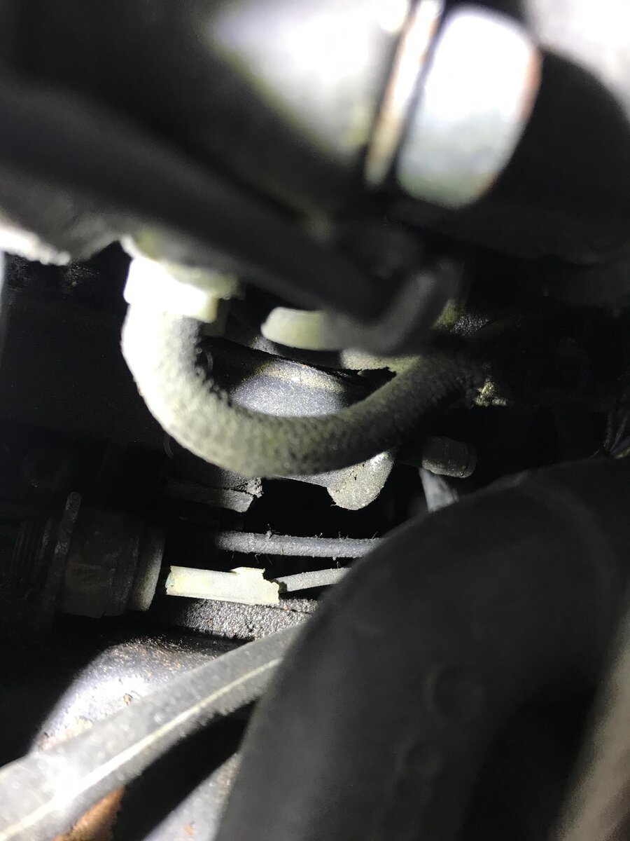

Hab nun so Angeschlossen.
Leitung Oben geht weg und wurden Verschlossen.
Leitung unten geht zur Drosselklappe.
ich kann auf dem Bild nicht erkennen, wo die zwei Schläuche von dem Unterdrucktemperaturschalter hingehen.
Eigentlich kommt einer von der Ansaugbrücke und der zweite geht zur Klappe ins Unterteil, welches du ja nicht mehr hast.
Darum diesen Abgang der nach unten geht verschließen, sonst zieht die Ansaugbrücke Falschluft.
Genau ja der Oben hab ich zu gemacht. Und der Unten hab geht Richtung Drosselkappe

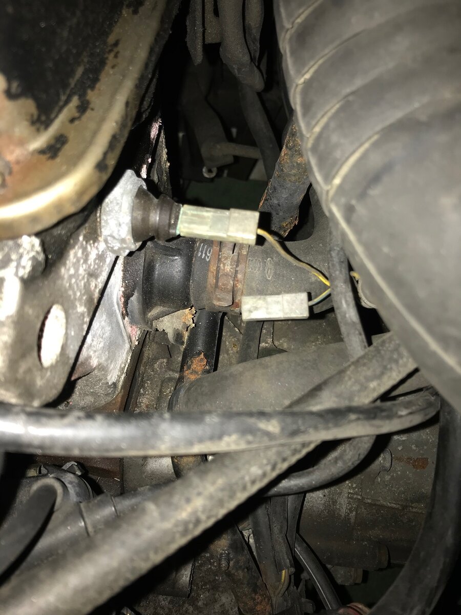

dann kann es daran nicht liegen. Der Stecker am LMM ist richtig drauf?

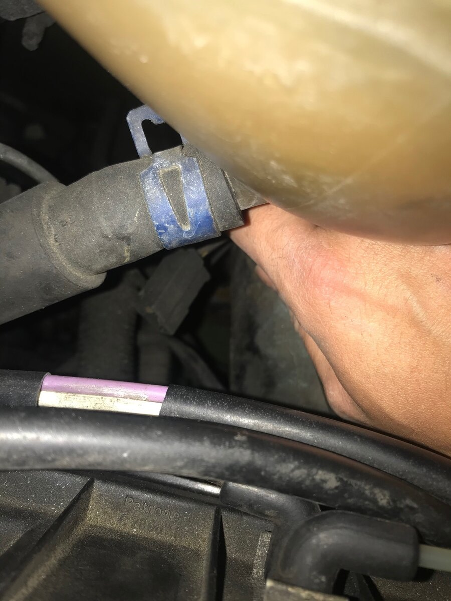

Ansonsten wäre der blaue Geber eine Idee.
Also Stecker vom LMM Sitz gut. Vom Blauen Geber auch.
Hab jetzt mal mit Abgesteckten Geber Gestartet ging gut an dann einmal Gas gegeben dann ist er wieder schlechter gelaufen. Standgas ist auch etwas höher bei Warmen Motor bei fast 1500 U/min
Ich vermute es ist der Blau Geber bin eben 20km gefahren kurz was erledigt. Starten war dann nicht möglich erst nachdem ich denn Blauen Geber Abgesteckt hatte.

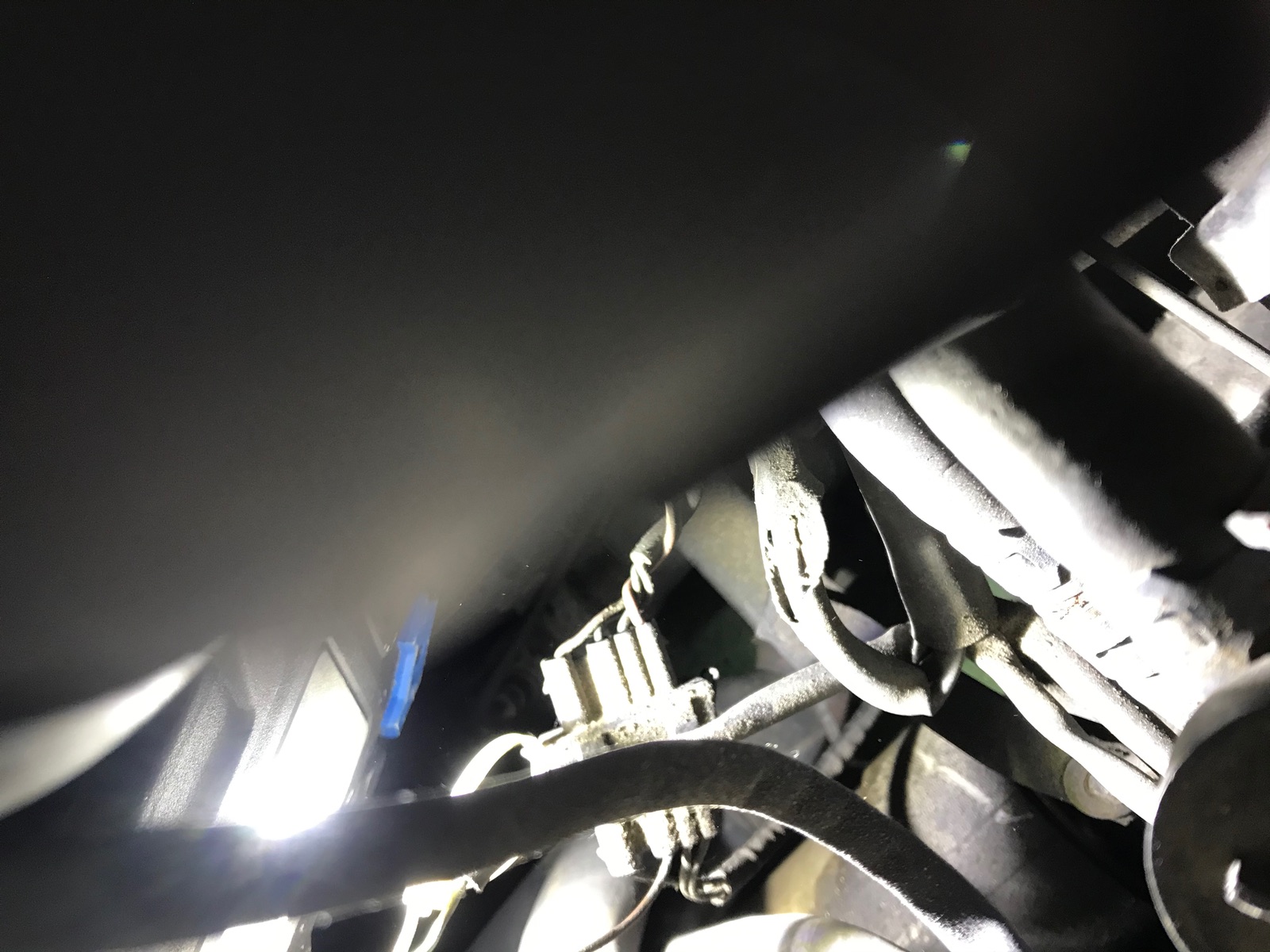

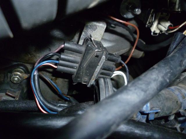

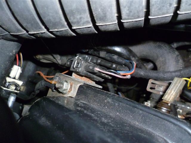

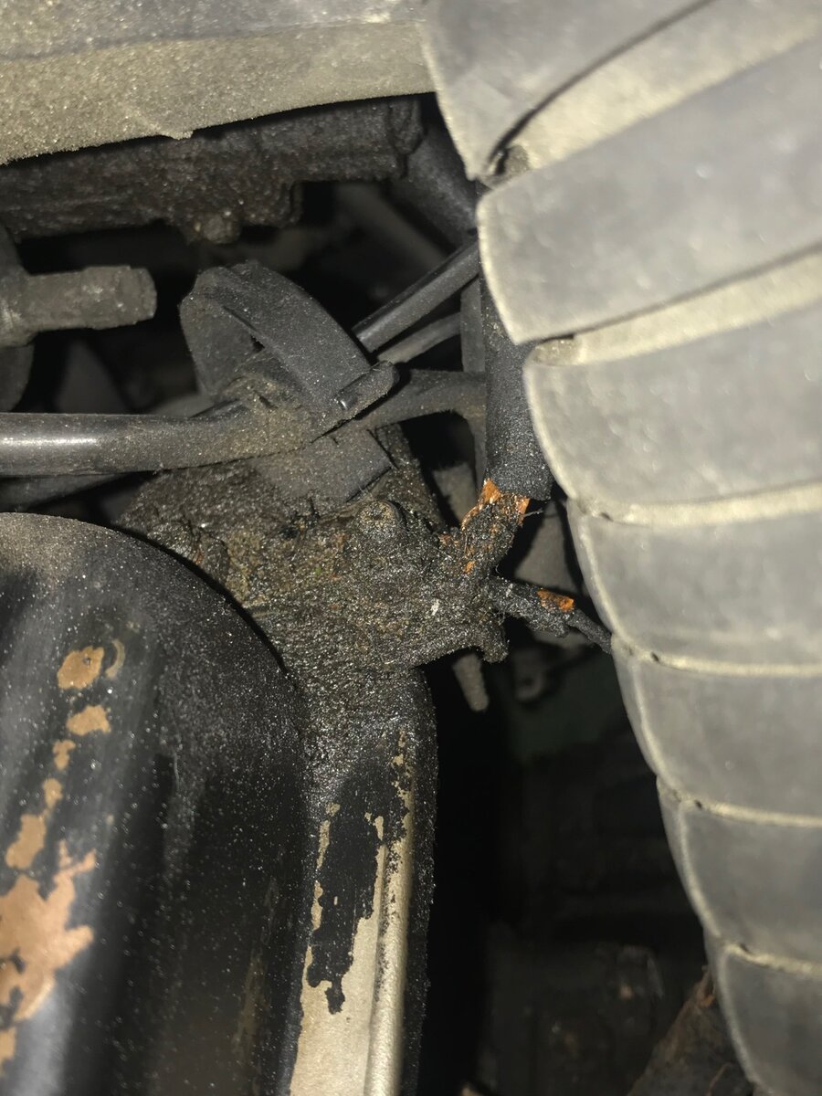

das liest sich aber so, als ob es auch die Lambdasonde sein könnte.
Hast du bei den Arbeiten vielleicht ein Kabel abgerissen? (Massepunkte seitlich am Wasserstutzen, oder oben an der Ecke vom Ventildeckel)
