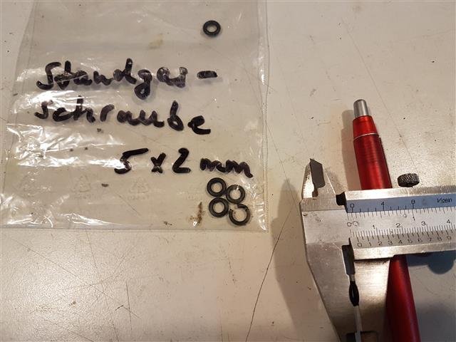

    Den Grund für die verstellte Standgasschraube ist ein defekter O-Ring. Den kannst du dir dann in Ruhe kaufen.

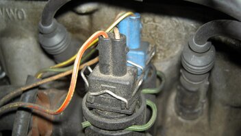

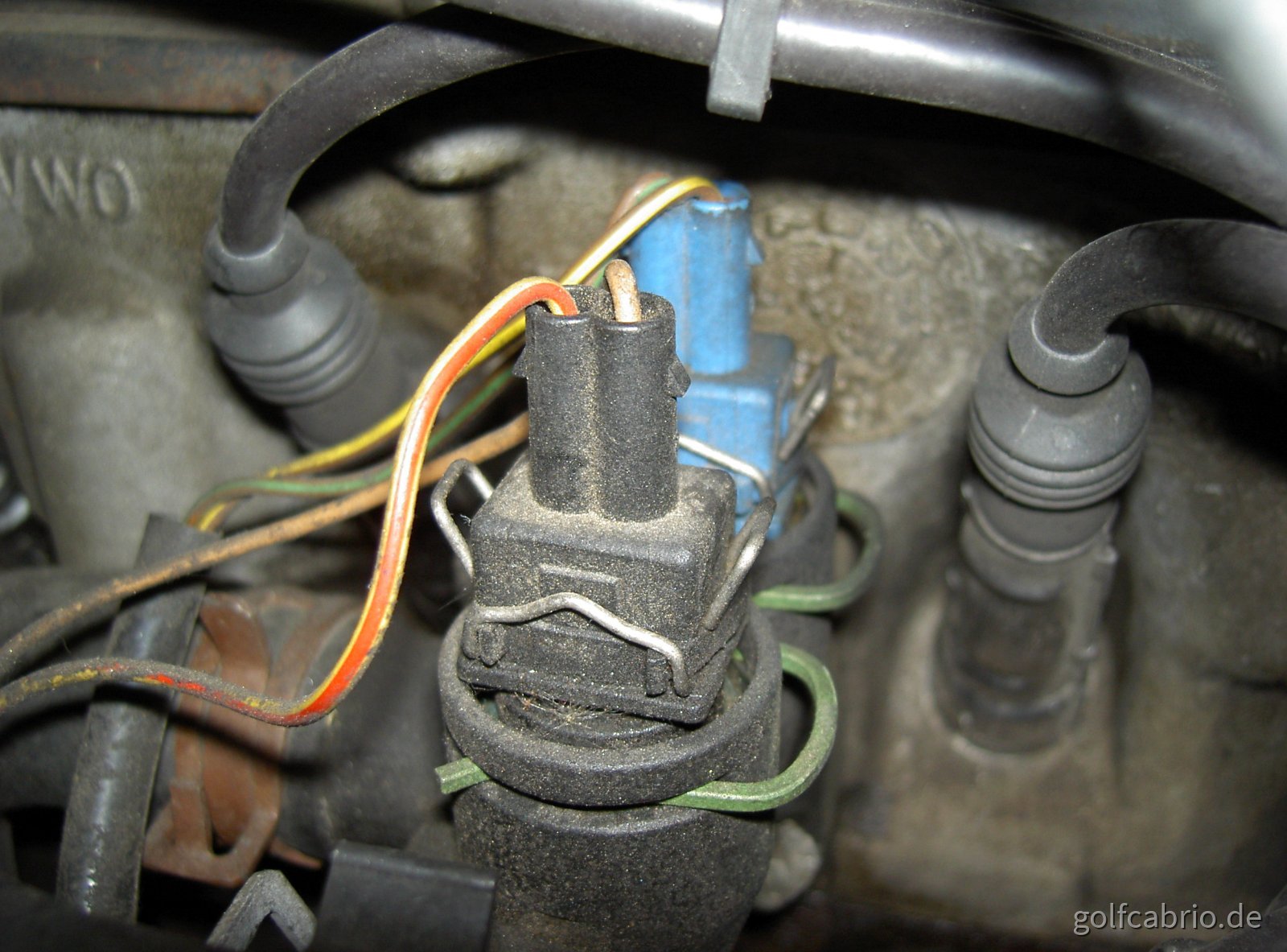

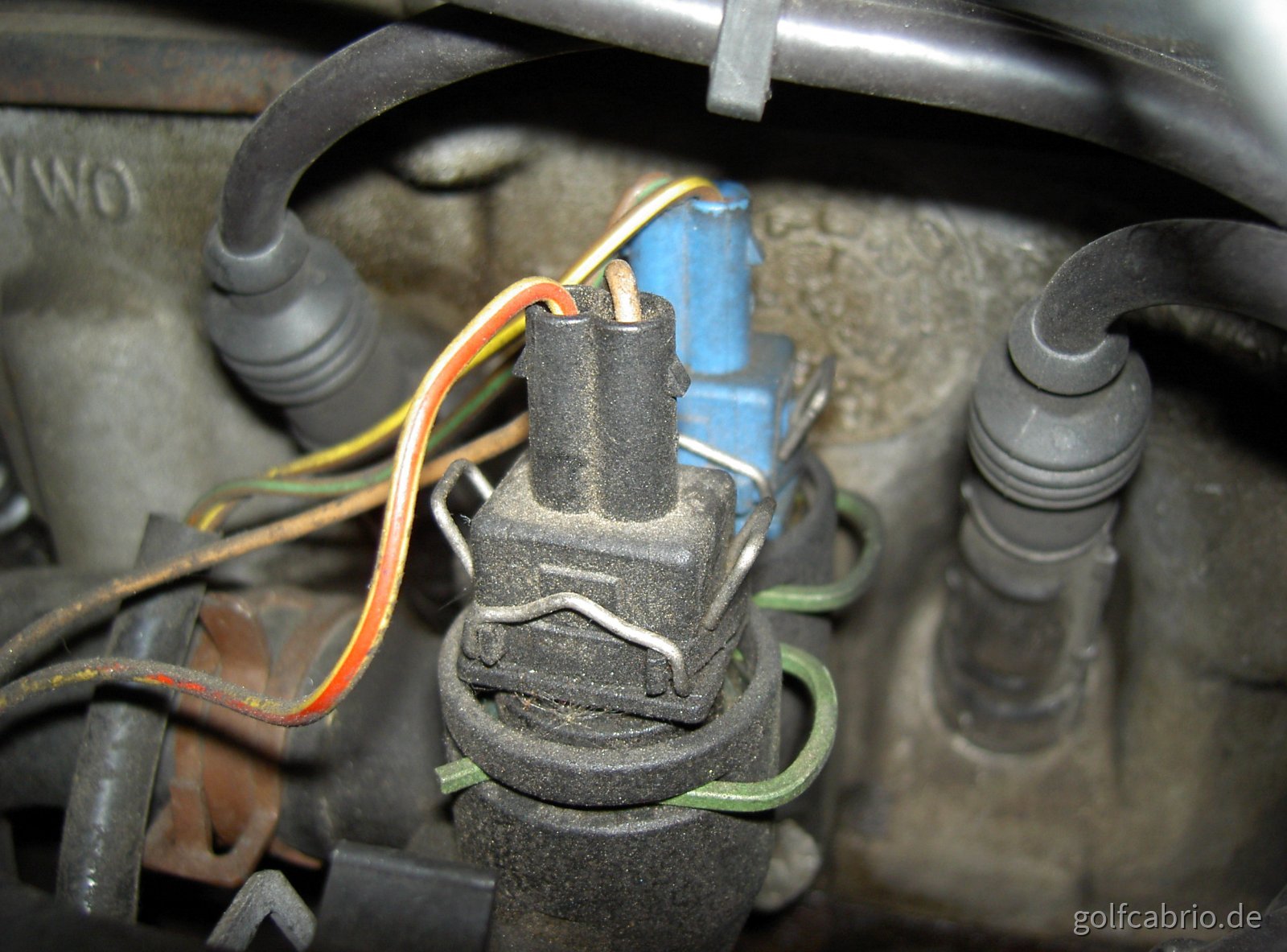

    • Offizieller Beitrag
    kein Problem:
    zum blauen Geber das beigefügte Bild.
    Zur Standgasschraube, dem Link folgen. Beitrag Nr.13 in den Bildern
    https://archiv.golfcabrio.de/f…-geht-aus-beim-auskuppeln
  • Ok Danke werde ich heute mal versuchen. Das Bild wo in dem Link ist, mit dem roten Schraubenzieher, dass ist die Schraube, die ich rein oder raus drehen muss? Ich habe von dem Link alles gelesen.
    Genau. Diese Messingschraube muss gedreht werden.
