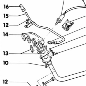

  • Moin, eine Frage zur Montage der Dichtung (Pos.13, auf dem Bild) zwischen Krümmer und Auspuff:
    Muss ich da mit Dichtungsmasse arbeiten?
    Im Reparaturleitfaden habe ich keinen Hinweis darauf gefunden, bei Ebay wurde die Dichtung aber als Set mit "Dichtungszement" angeboten???
    Und welche Teilenummer haben die Stehbolzen mit der die Verbindung hergestellt wird? Sind das nicht auch Normteile? Irgendwie finde ich die nicht im Netz und Matthies hatte die auch nicht :(

  • Die 4 Stehbolzen bekommst bei freundlichen unter Nummer : N 044520 3 die Muttern unter N 102090 09 kosten beides mit 10% Rabatt 6,44 + Mwst = 7,66€
    Dichtmasse braucht es keine.
    Ist übrigens M10 gewinde
