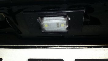

    • Offizieller Beitrag
    hier der Einbau der Golf 4 Nummernschildbeleuchtung:
    schau mal hier ab Beitrag #64:
    https://archiv.golfcabrio.de/f…gen-zur-saison-2017/page5

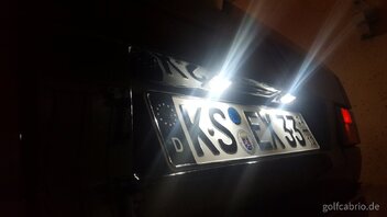

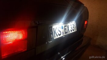

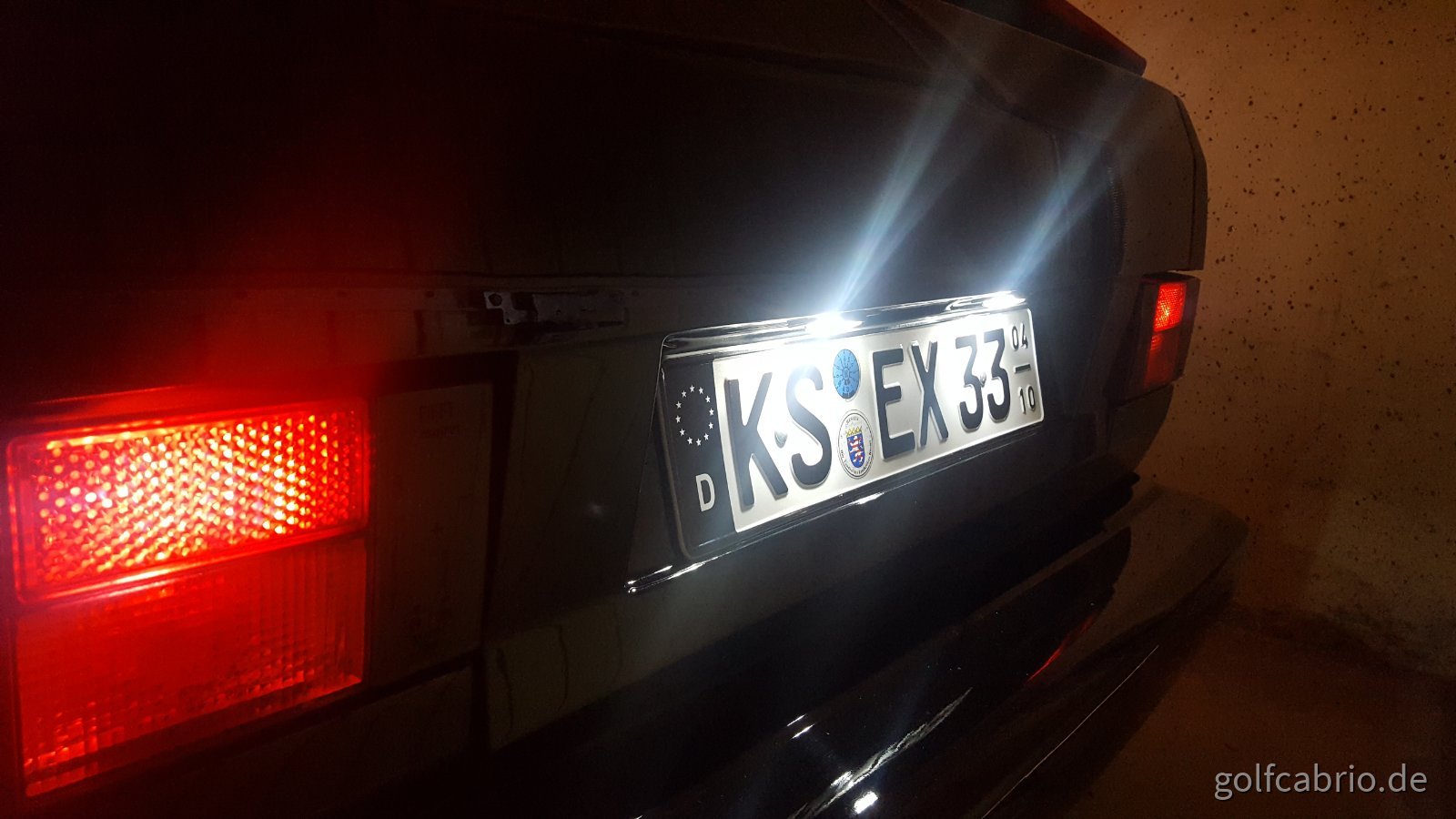

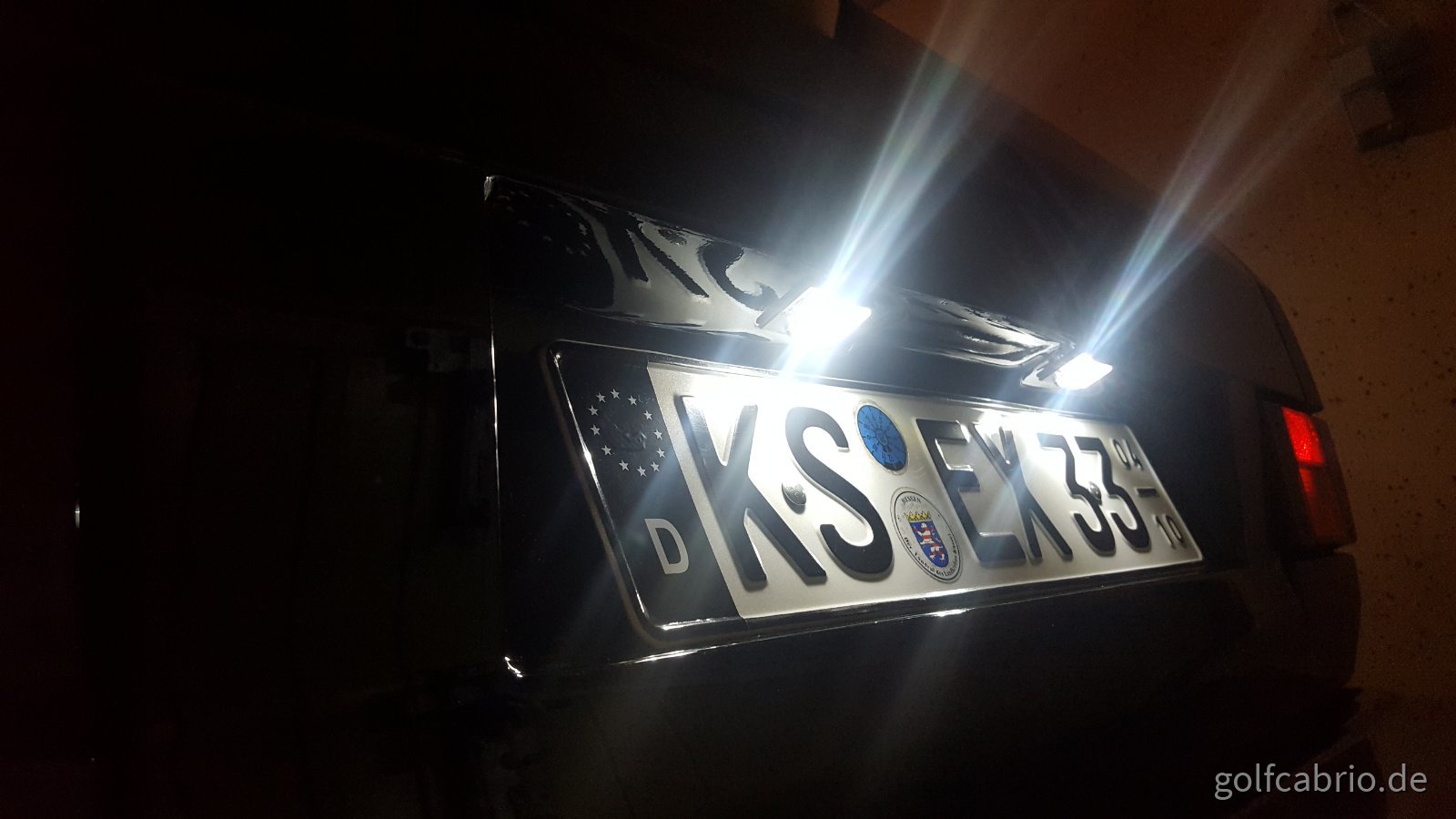

  • Hi !
    Ich habe die Devil Eyes rein gemacht.
    Eine LED Kennzeichenbeleuchtung, schön flach und nix an zu passen. Mit E Prüfzeichen. Die können geklebt werden, oder man könnte sie auch verschrauben.
    LG Nicky
