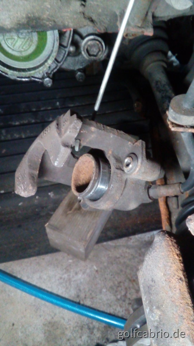

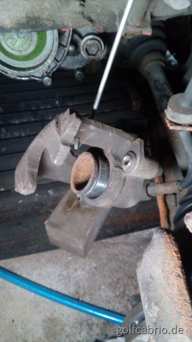

    Beim Zerlegen ist mir aufgefallen, dass auf einer Seite die Staubschutzmanschette ein Loch
    hatt. Habe nun die Manschetten bestellt und eine Frage zum Einbau. Ich hoffe, hier sind noch
    Experten, die den G1C kennen. Beim:) hat der Teileverkäufer gesagt, man braucht
    den Kolben nicht auszubauen und könne die Manschette von vorne reinschieben, mit einem
    kleinen Meissel. Im Internet habe ich gelesen, man muss den Kolben ausbauen, aber das
    waren keine G1C. Kann mir jemand bestätigen, dass man die Manschette von vorne
    reinschieben kann?

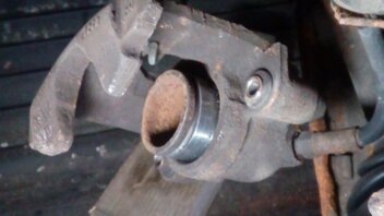

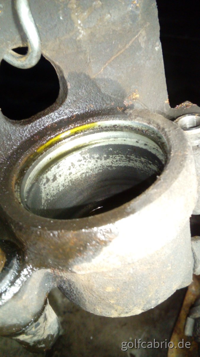

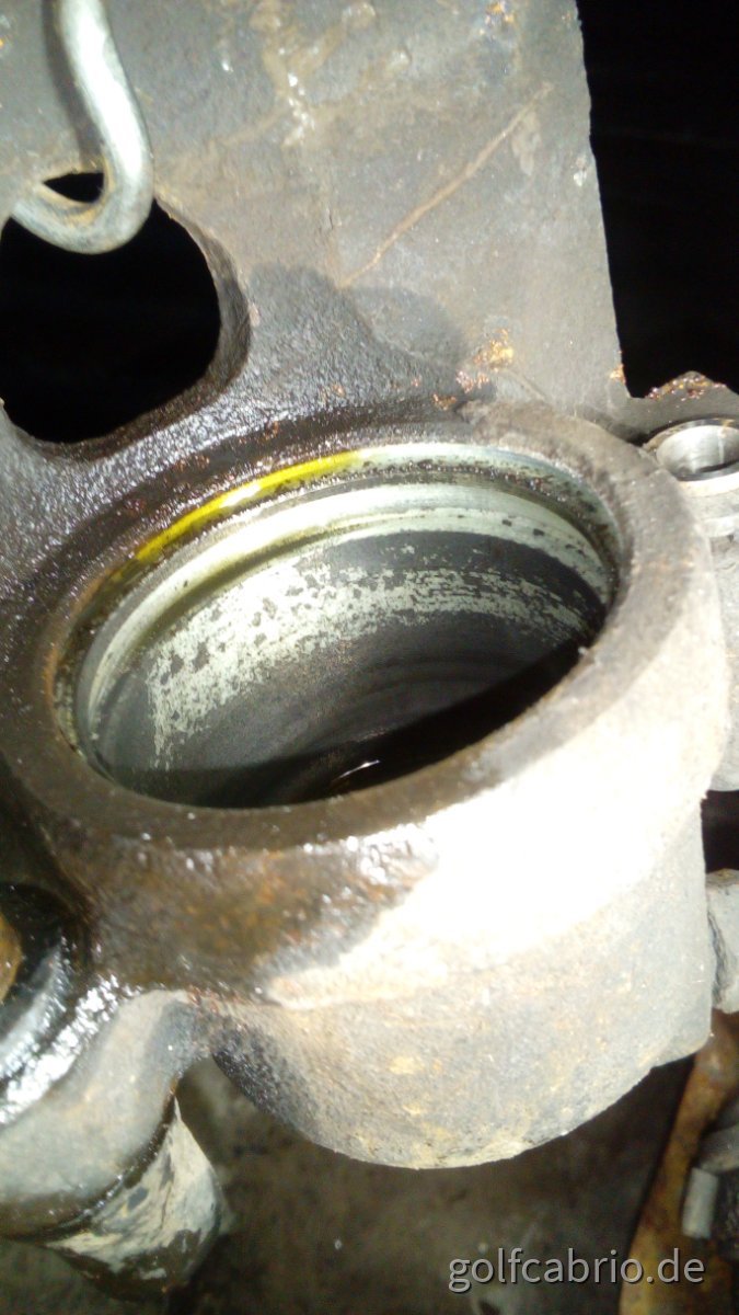

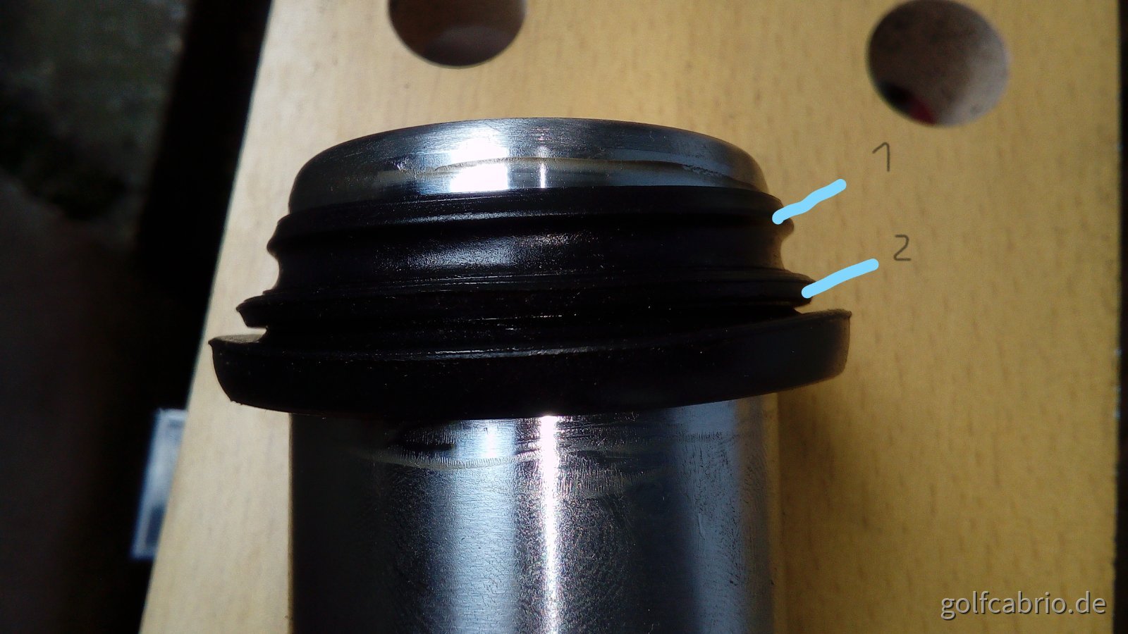

    Ausserdem ist mir aufgefallen, der Bremskolben ist innen und am Rand vorne etwas verrostet.
    Sollte man innen und aussen z.B. mit Pelox Re entrosten und dann mit Ate Bremkolbenpaste
    einstreichen? Oder welche Alternativen gibt es, da ich keine neuen Kolben Kaufen möchte?
    Ein Foto der Bremskolbens hänge ich an.
    Vielen Dank für eure Hilfe
    Joachim

  • Danke für die schnelle Antwort.
    Ich habe bedenken, daß die Kolben schwer wieder
    reingehen, es muss ja auch der Dichtring am Ende
    des Kolbens durch die Manschette durch.

    • Offizieller Beitrag

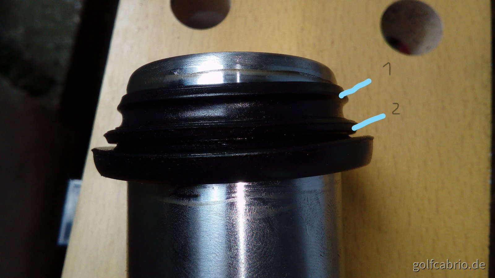

    Das ist kein Problem
    Der Dichtsatz besteht eigentlich immer aus Manschette und Dichtring und bedes sitzt im Sattel
    Also Kolben raus, Bremsflüssigkeit auffangen .
    Manschette und Dichtring rausfummeln, neuen Dichtring einlegen .
    Manschette ist etwas fummeliger. Idealerweise zieht man die zuerst auf den Kolben und nicht in die Nut, sondern ganz weit nach unten Richtung Kolbenboden. Dann das Gebilde zum Sattel bringen, die Manschette in die Nut des Sattels legen und Kolben einschieben ... dabei dann gegen Ende die Manschette in die Nut des Kolben gleiten lassen .....fertig
    Idealerweise nutzt man zur Montage ATE Bremssattelpaste, dann flutscht das alles besser... kennt man ja....
    Defekte unbrauchbare Kolben hatte ich nun in 35 Jahren Schrauberei noch nie....
  • Ich habe beide Bemszangen überholt mit Zylinder Manschette und Paste und Dichtung der Satz unter 10€ bestellt bei check24 ich würde Kolben direkt mit tauschen...
