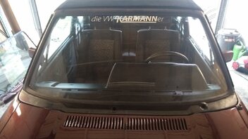

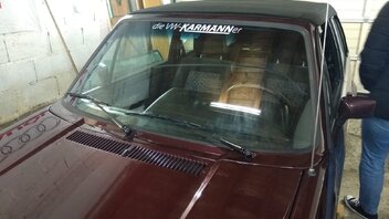

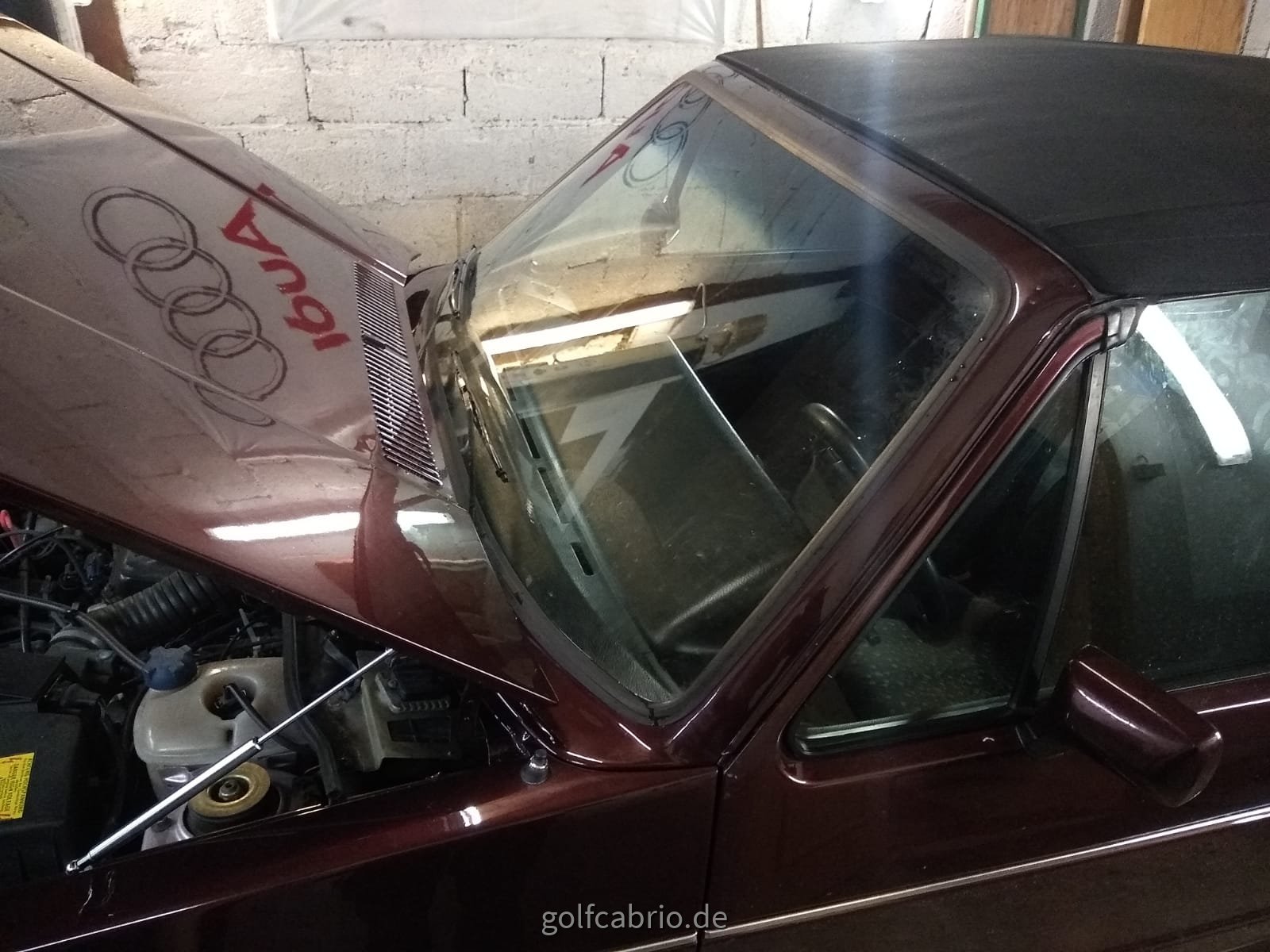

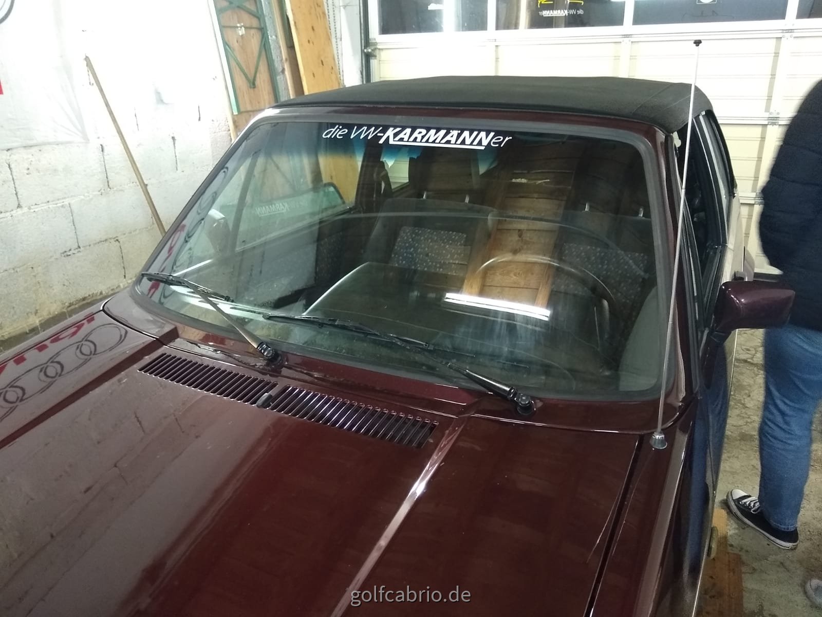

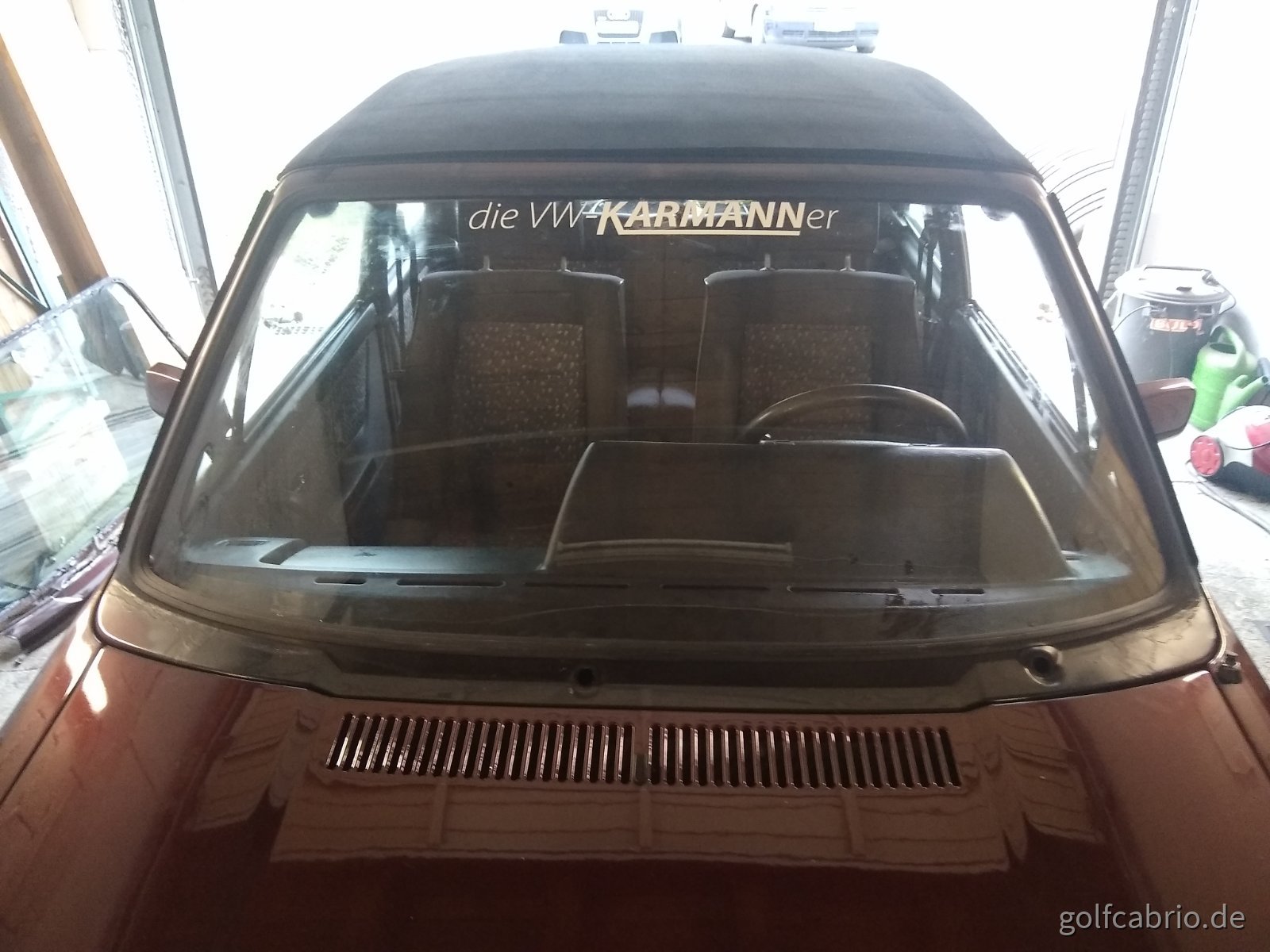

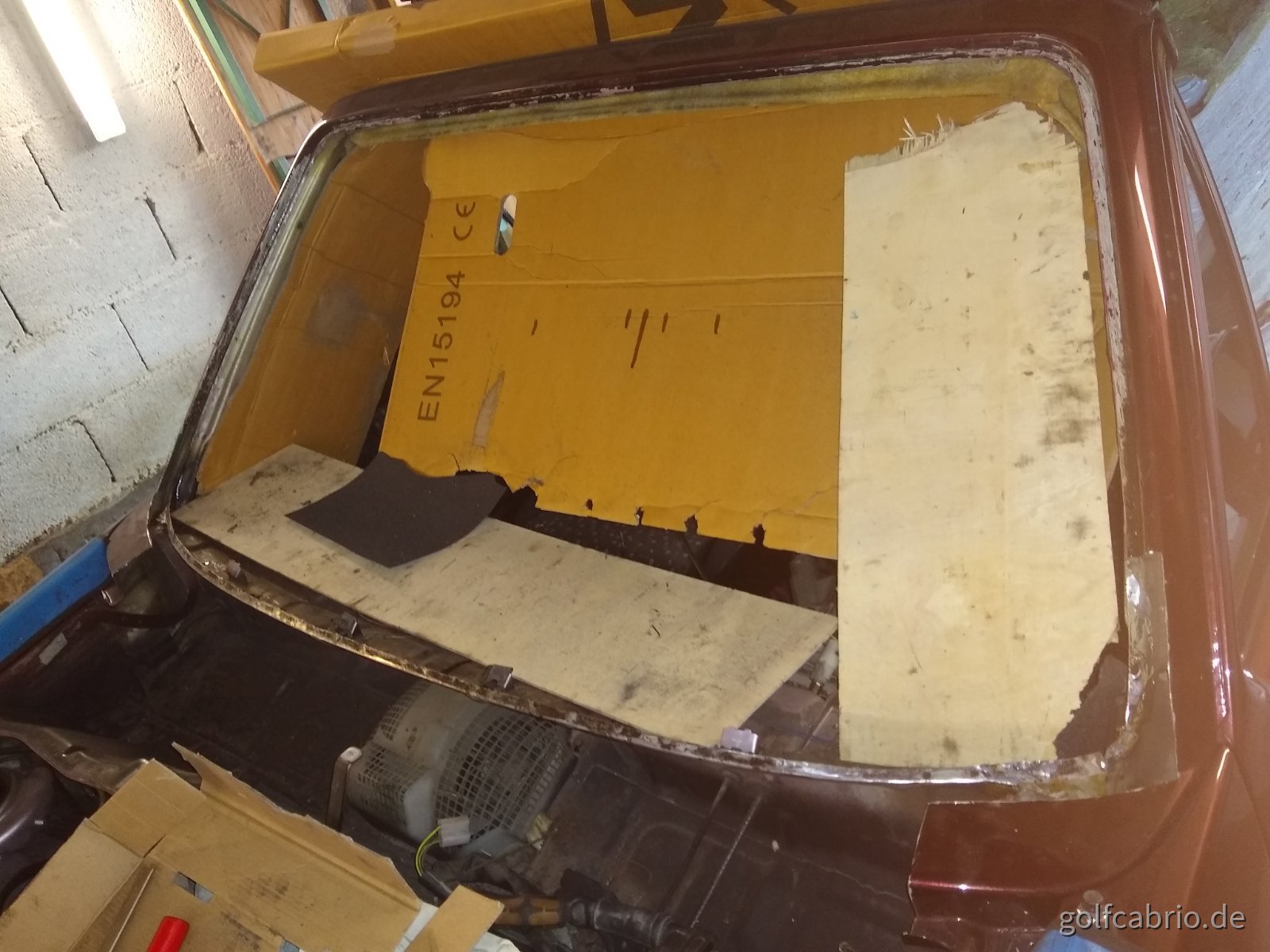

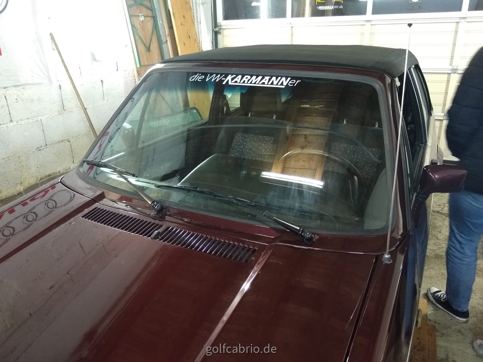

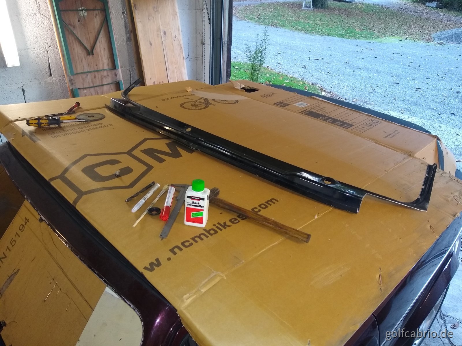

    na, sicherlich wollte er VOR der Lackierung testen, ob's funktioniert + alles ok ist... (=sinnvoll !!)
    sicherlich macht er die Scheibe wieder raus, geht ja (mit nagelneuer Dichtung) ruck-zuck....
    gleissy
    Glückwunsch zur guten Arbeit und zum gelungenen 'work-around'.....
    Gruß Stefan

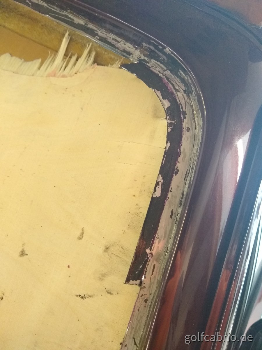

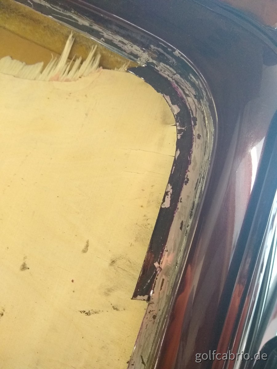

    das hätte ich auch gemacht. Lieber zur Not eine Dichtung opfern, wie nach der Lackierung feststellen, dass zuwenig weggeknabbert wurde.

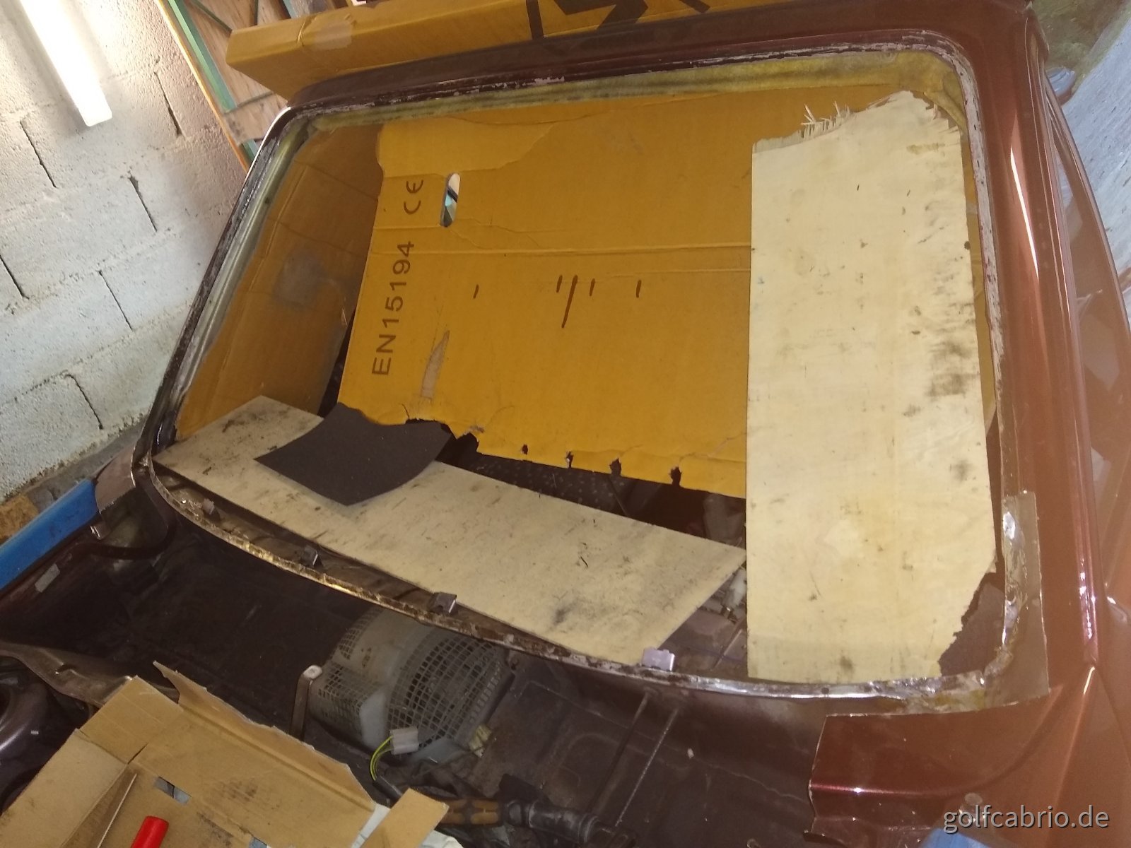

  • Genau. Ich wollt natürlich wissen ob das jetzt so alles passt mit dem Rahmen. Hatte zwar alles abgemessen, aber man weiß ja nie ob VW noch was für den Airbag am Rahmen geändert hatte.
    Natürlich kommt die Scheibe morgen oder übermorgen wieder raus, wenn ich ihn beim Lackierer abgebe. Die Dichtung bleibt da auch ganz.
    Aber so spare ich mir den Anhänger, und den Seuch im Auto bei dem Wetter hier.

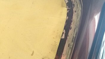

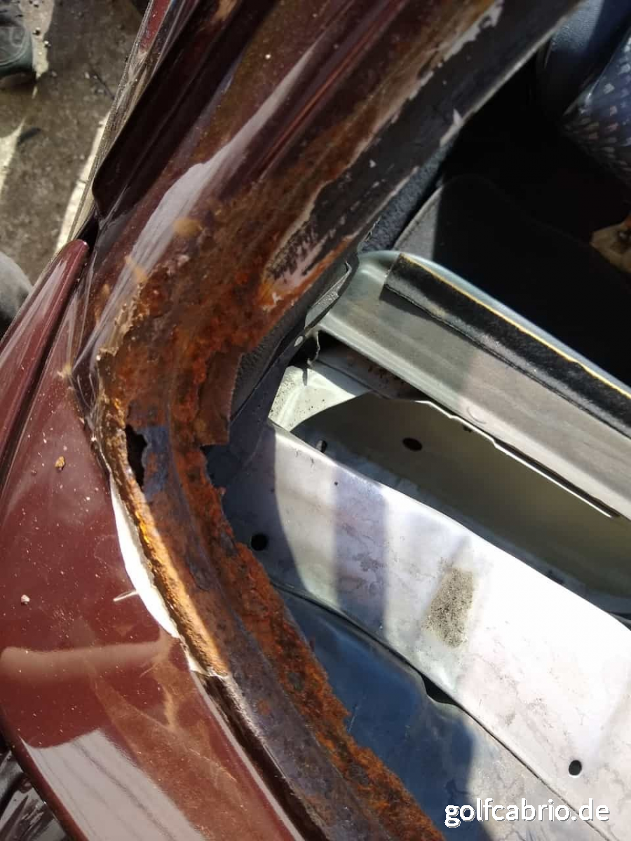

    ich bin neu hier und durch dieses Thema auf das Forum gestoßen. Ich habe ein 92er Classicline mit Airbag (Deutsches Fzg.) mit angehendem Rost am Scheibenrahmen.
    Windschutzscheibe sowie Dichtungen natürlich nirgends in Deutschland zu bekommen...

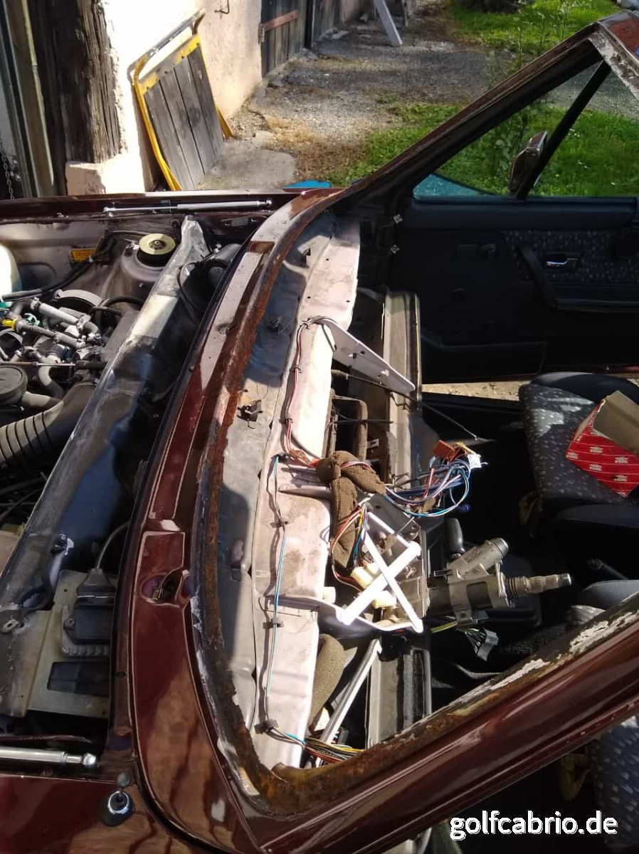

    Kann mir Jemand beantworten ob alle Scheiben (auch bei deutschem Fzg.) mit Airbag geklebt waren? Wenn man die WSS mit beiden Händen "festhält" und hoch / runter bewegt merkt man, wie sich die WSS auch im Scheibenrahmen bewegt... Da ich nicht weiss wie die äußere / innere Dichtung an der WSS befestigt ist, habe ich noch nicht versucht diese zu entfernen.
    gleissy: wenn man den unteren Teil des Scheibenrahmens nicht ersetzen muss , muss man bei einem Umbau auf "normale" WSS dann "nur" die Auflagefläche des Scheibenrahmens rundum um 10mm kürzen oder sind im unteren Bereich noch weitere Anpassungen nötig?

  • Danke für die Antworten, das ist mir aus technischer Sicht grundsätzlich bewusst, jedoch ist das beim Golf Cabrio etwas „speziell“ im vergleich zu neueren Fahrzeugen. Weiss jemand wie man die äußere / innere Scheibendichtung entfernt? Mir geht es allgemein um den Ausbau der Dichtungsgummis / Scheibe ohne diese zu beschädigen
  • Wh1teW0lf
    Die Gummidichtung innen beim G1C mit Airbag ist nur auf den Scheibenrahmen aufgeschoben und evtl leicht verklebt. Die solltest du beschädigungsfrei abbauen können. Die äußere Dichtung ist mit der Kunststoffleiste auf die Scheibe aufgeschoben und zusammen mit der Scheibe auf dem Scheibenrahmen verklebt. Evtl hilft da vorsichtiges Anheben beim Ausschneiden der Scheibe. Ein geschickter Autoglaser sollte das können.
