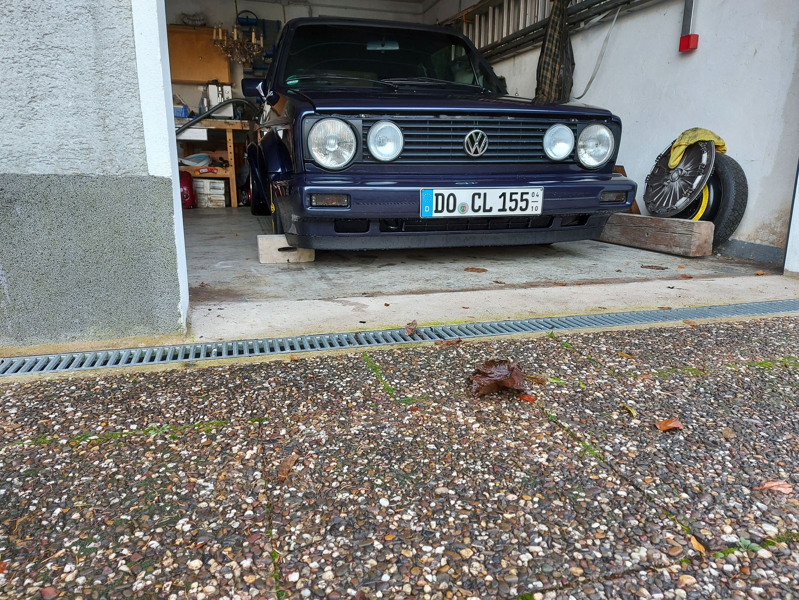

  • Vorhin mal spontan das Cabrio gewaschen. Nach der letzten Fahrt sah es doch schon recht versifft aus.
    An einem dreckigen Auto macht die Schrauberei auch kein Spaß.
    Fertig
    Leider hat der linke Reifen Luftverlust...warum weiß ich nicht. Denke mal dass das Ventil einen weg hat.
    Wenn ich darüber nachdenke das einige so tief oder noch weiter runter fahren...
    Das Gerümpel wird wohl die erste Baustelle werden:rolleyes:
    Die Garage selbst bekommt nach einem Wasserschaden auch noch ein Makeover. Wände streichen und eine neue Tür.
