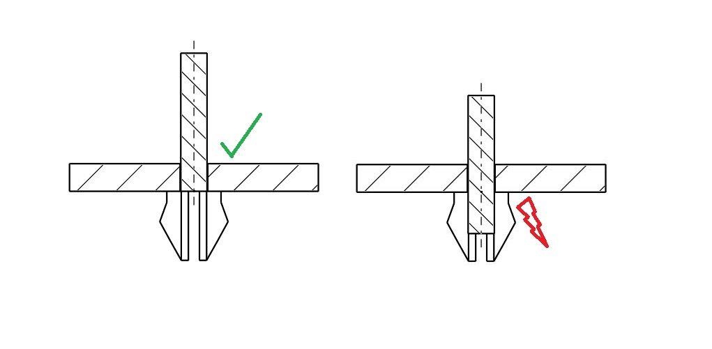

  • Beim Clip vorher schauen, das der Stift noch nicht im Bereich des Dübels sitzt, sonst kann man den nicht richtig einclipsen und springt wieder raus. Der Stift ist häufig schon zu weit drin (durch Transport oder Fertigung). Hier mal im Schnitt kurz dargestellt.
    Ist mir früher so passiert, aber man lernt nie aus. Und Spüli oder Glasreiniger zum Reindrücken, erst recht wenn das Loch durch Nachlackieren noch kleiner geworden ist...
