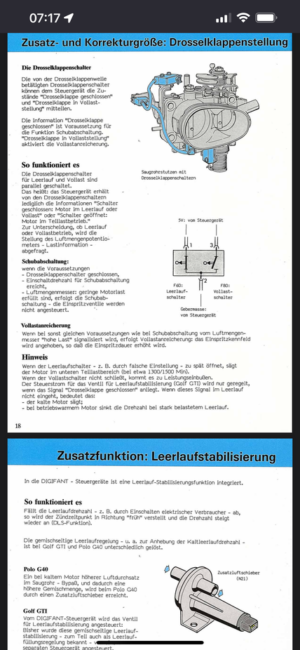

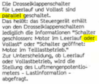

Ich weiß nicht mehr weiter. Mein 2h Motor ruckelt wenn ich Gas wegnehme und auch beim halten der Geschwindigkeit. Er macht keine Bocksprünge aber man merkt es. Zb bei ca 60kmh und 2 bis 2,5 Umdrehungen im 4ten Gang. Was kann es sein? Es wurde schon vieles erneuert ohne Erfolg selbst ein anderes Steuergerät habe ich getestet. Lambdasonde ist auch neu.
Sonst zieht er sauber durch. Es wird gefühlt immer schlimmer.
