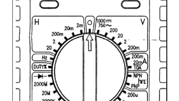

  • Kann ich die Geber mit einem Multimeter durchmessen, ob diese Funktionieren? Hab einen hier, aber ich muss gestehen, das ich mich nicht gerade mit Elektrik auskenne... Kannst du mir sagen, wie ich den einstellen muss und was der mir anzeigen müsste?
    Laut Golfcabriowiki gibts da ne Tabelle und ich habs eben schon mal probiert, aber keine wirklichen Ergebnisse bekommen :D
    • Offizieller Beitrag
    Da der zu erwartenden max Wert lt. Tabelle ein 1000 Öhm ist, stellst Du das Messgerät unten links bei 7... 8 Uhr auf 2k.
    Messetruppen in com und unten rechts in die Buchse.
    anderes Ende der Strippen an die Kontakte des Gebers,...
