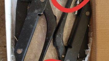

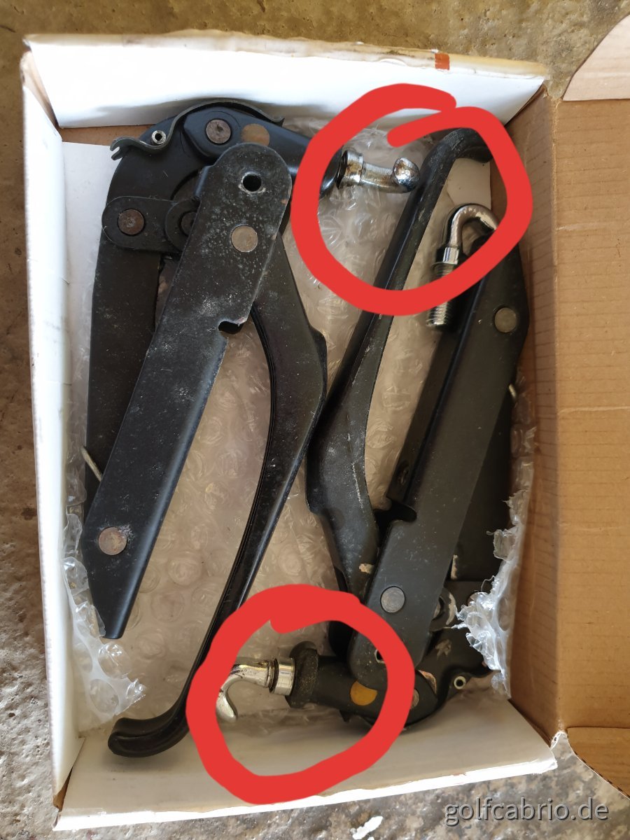

  • Ich bin wie Typ 53 der Meinung das du den Hebel einfach nach stellen solltest 8ter oder 10er Schlüssel Mutter lösen Haken rein drehn und Mutter wieder kontern. Mein Haken hatte sich auch schon mal verstellt, weil die Mutter sich gelöst hat.
    Hab dir die Haken und Muttern mal eingekringelt.
    Kannst ja weiter berichten.
    LG Nicky
  • Genau.einfach 2 umdrehungen rein,preobieren wie schwer es geht und wenn noch zu locker noch was drehen aber nicht zuviel sonst bricht nachher der Griff weil zustramm!
  • Der Griff ist aus Guss und bricht schnell. :motz:
    Deshalb werden die auch teurer wie Gold gehandelt... :hihi:
