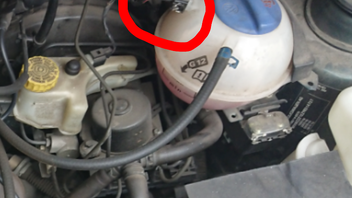

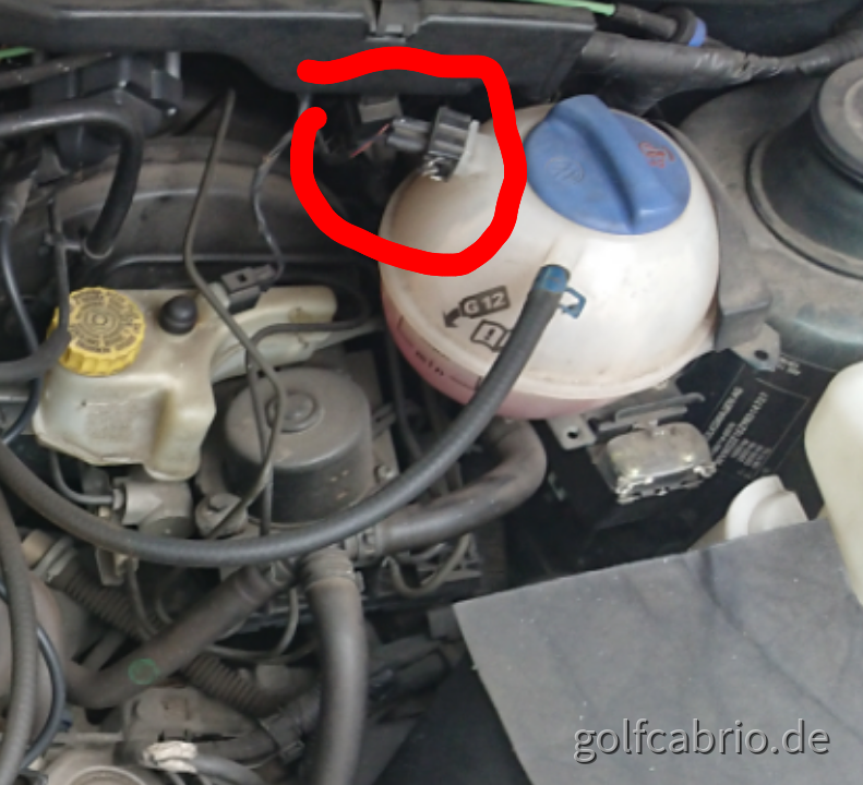

    Werde heute mal ganz mutig im Motorraum nach dem Sensor schauen, vielleicht kann man ja was erkennen.

    Das sieht ja wirklich nach einem Fehlalarm aus, wenn die Anzeige normale Tperazir anzeigt und der Behälter korrekt gefüllt ist.
    Lucky :. Dem Geber kannam nicht tauschen, nur dem kompletten Behälter. Oft sind die Kontakte darin korrodiert. Kostet auch nicht die Welt das Teil...
    eBay 301335800261
    Testen :. Stecker abziehen und die Kontakte im Anschlusskabel mit Büroklammer o.ä. überbrücken ...
