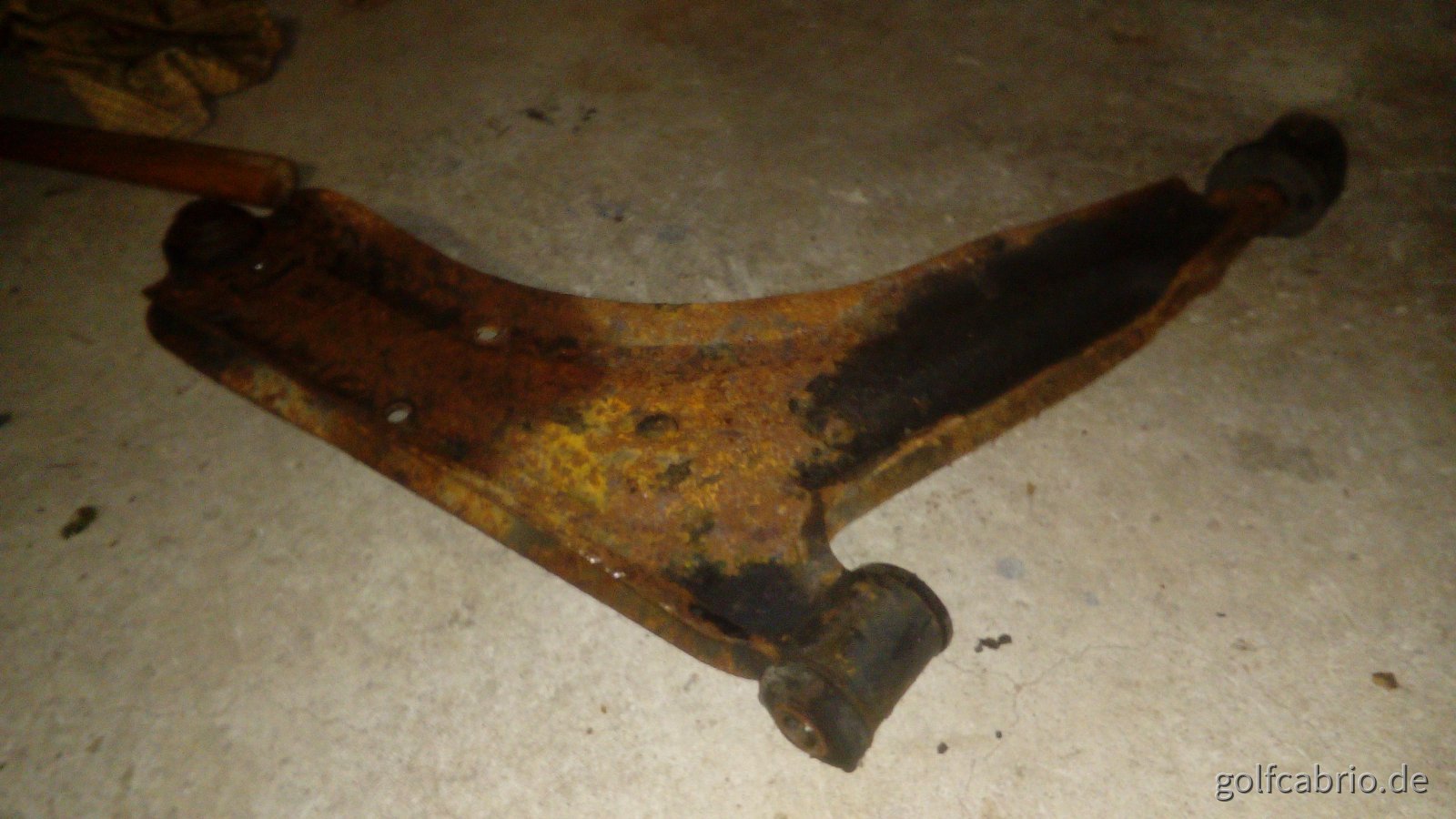

der Querlenker sieht doch noch top aus .... entrosten, lackieren und neue Gummis und Traggelenk und der hält noch länger als neue Nachproduktionen . Also bloß ncht entsorgen .

Nur bei den Querlenkern mag ich ihm ausnahmsweise nicht so richtig Recht geben. Das rostiige Gebilde da bei Dir auf den Bild hätte ich auch komplett ersetzt.

Re. Alte Querlenker: Die haben mir schon beim letzten TÜV nicht gefallen, aber der Prüfer sagte "drann lassen, bis sie abfallen". Wer sie will, kann sie haben ...
Einmal abstrahlen lassen und neu Pulverbeschichten ,und neu Lagern und die sind wieder Top👍
mein reden .... ich nehme lieber solche , als die aus dünnem Billigblech nachgepressten ....
Also ich würde Sie gern nehmen

Wer die Querlenker haben will einfach anfragen ...
ulridos wollte Sie doch
Er hat sich zuerst gemeldet😄☝️
Hab Ulridos ne PM re. Querlenker geschickt
