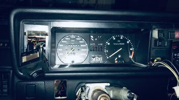

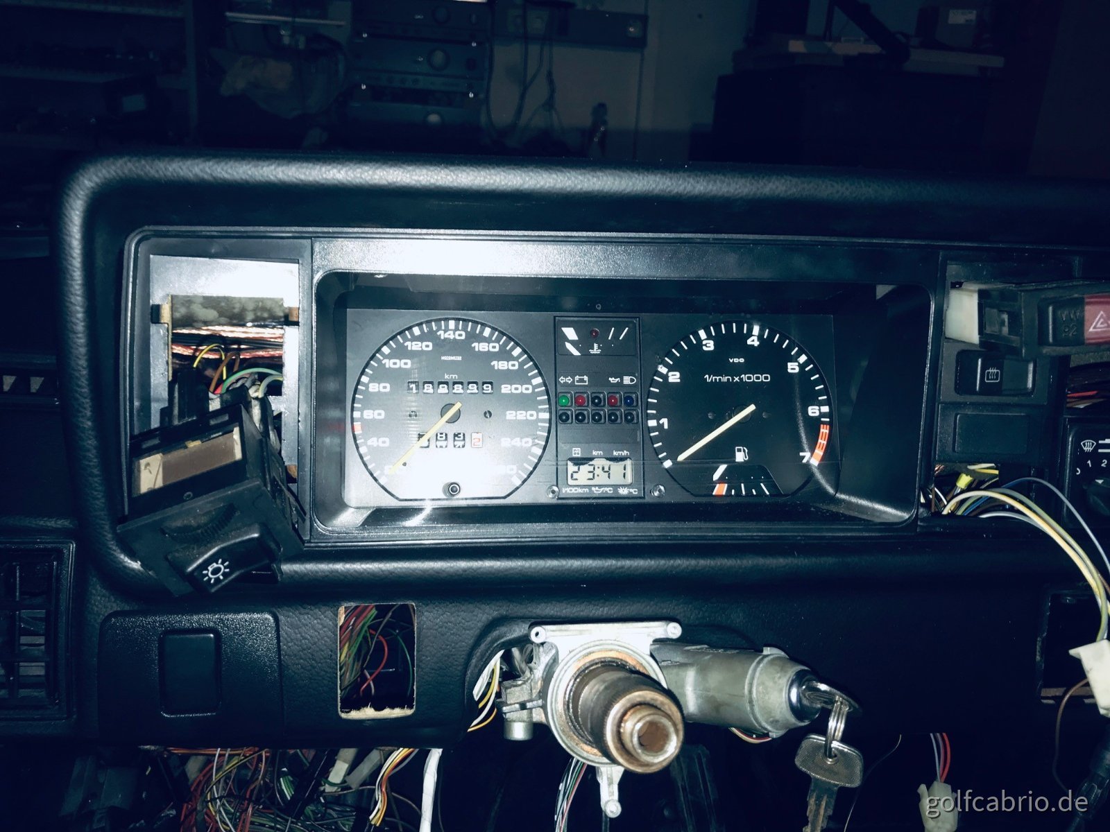

zeig doch mal ein Bild von deinem Tacho. Golf 2 16V ist ein schöner Tacho, aber schwer passgenau/bündig im Golf 1 Cabrio Armaturenbrett zu verbauen.

Hier ist das Foto: -

Hier ist das Foto:also 16V ist das nicht. Dann müsste der Drehzahlmesserbereich höher sein.
Ich weiss nicht aus welchem Modell die Tachoeinheit ist.

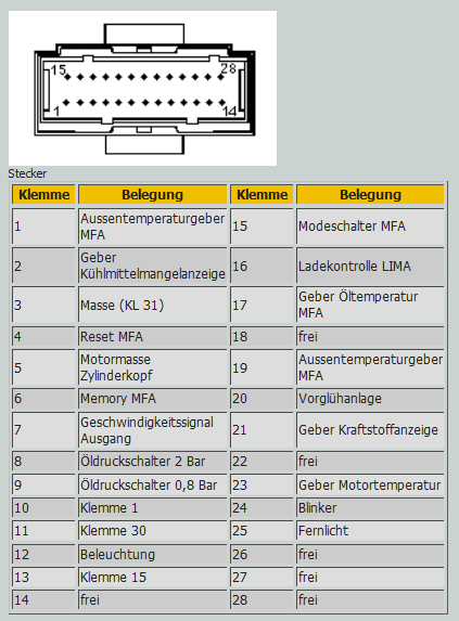

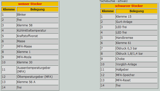

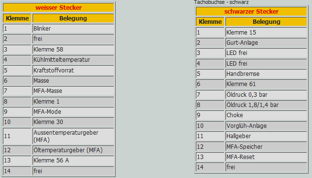

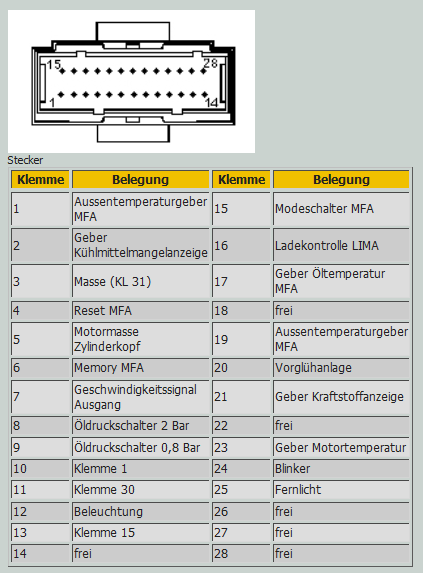

Tacho von der alten (2 Stecker) oder neuen ZE (1 Stecker) ? DZM von Motometer und Tacho von VDO - da war schon mal einer dran
Mit einem Ossi kannst du das Rechtecksignal vom Hallgeber des Verteilers sichtbar machen
Die Belegung alte ZE:
Und von der neuen:
Ansonsten nimmst du ein Zusatzinstrument falls du eins rumliegen hast - haust da Plus und Minus drauf und ziehst das Kabel vom Geberanschluß an dein Auto und schaust ob dann irgendwas zuckt um auszuschließen das der DZM den du da hast im Eimer ist und du dich totsuchst.

Auf dem Bild ist ein Tacho "alte ZE" mit zwei Steckern zu sehen. Erkennbar u.a. an der WassermangelLED in der Wasseranzeige und den Tachoscheiben.

Hast du denn die anderen wichtigen Pins ausgemessen?
- Pin 6 vom weißen Stecker (das braune Kabel) Masse?
- Pin 1 vom schwarzen Stecker (Klemme 15 = über Zündung geschaltete +12V)
- Pin 10 vom weißen Stecker (Klemme 30 = Dauerplus +12V)
Die anderen Pins müssen ja eigentlich passen, sonst würde ja alles andere nicht funktionieren.
