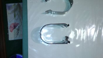

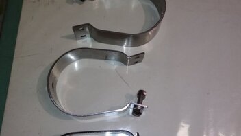

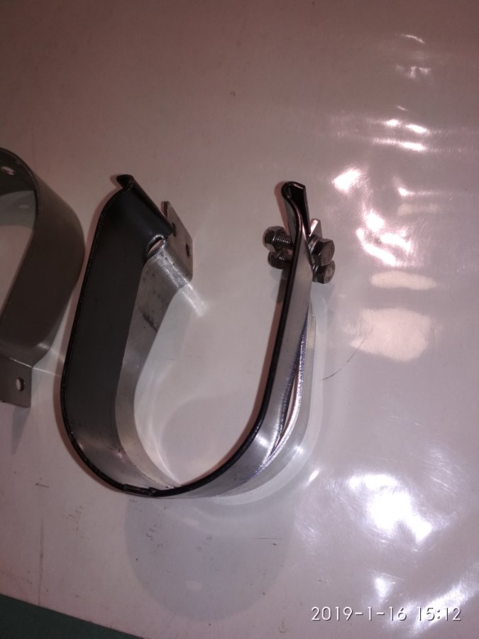

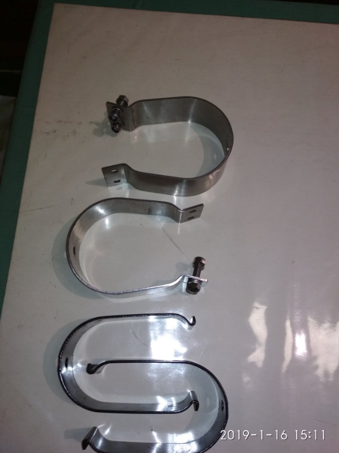

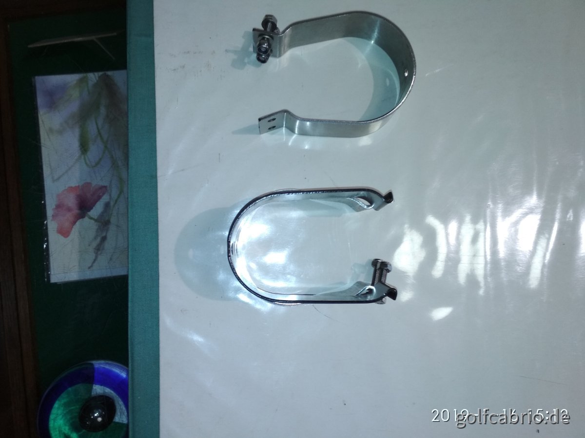

Moin, hat jemand Erfahrungen mit den schraubten Klemmen für den Hinterachs-Stabilisator? Siehe: https://www.ebay.de/itm/Mk1-Go…Scirocco-Mk2/332818698110 (nicht meine Auktion). Die Idee an sich finde ich nett, besonders wenn man an die selten reibungslose Montage neuer Schellen nach konventioneller Bauart denkt. Und über die Zulässigkeit des Teils könnte man auch eine Diskussion anzetteln...
Erfahrungen mit geschraubten Stabilisatorschellen Hinterachse
Habe keine Erfahrung damit , sehe da aber auch grundsätzlich kein Problem drin, finde die Idee gut und mein TÜVer würde da auch nix sagen (wenn ihm das überhaupt auffallen würde)
Problematisch sehe ich höchstens dass man die unten krumm zieht wenn man zu fest anschraubt, aber da könnte man ja noch ne Hülse über die Schrauben legen ....

Ist aber immer fummelig zu montieren , und wenn die Verschlußklammern alt sind braucht man die auch immer neu. Wie lange wirds die noch geben ?
Also habe ich mal so einen Satz gekauft , ist ja auch kaum teurer als das Original.....
Mich schreckt die fummelige Montage bei der konventionellen Bauweise, musste ich bislang 3x machen und habe jedes Mal geflucht. Habe die Teile aus UK vor ein paar Tagen bestellt und werde die demnächst verbauen, ich berichte. TÜV-Termin steht demnächst auch an, aber ich glaube auch nicht, dass den das besonders interessiert.

Eben genau aus dem Grund das bei CP die Originalen dasselbe kosten . Wenn die Neu sind, lassen die sich relativ leicht montieren , gebraucht, leicht verbogen wird dann der Eiertanz draus . Die geschraubten aus VA wird man wohl öfter montiert bekommen ....
