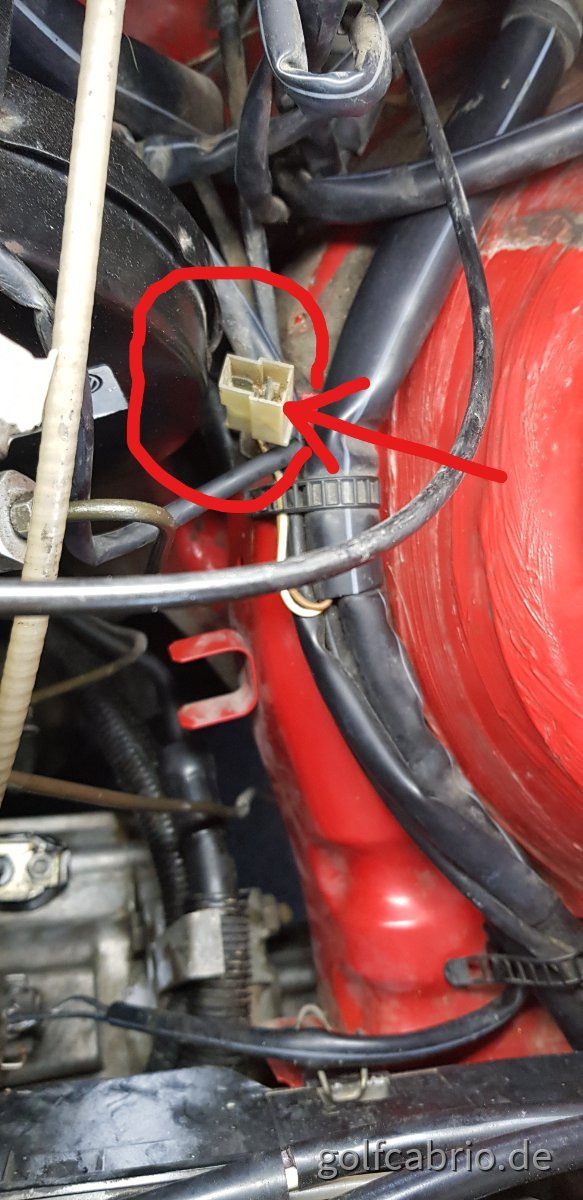

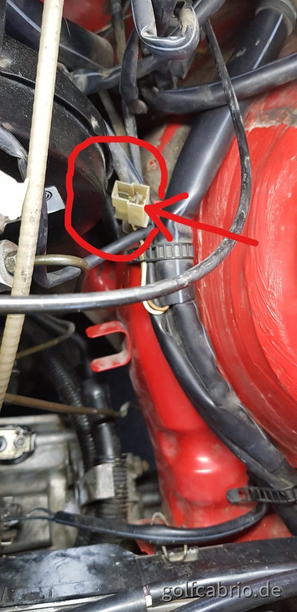

Was ist das für ein Stecker?
das Bild ist nicht zu öffnen.
Lass mich raten 🤔
Das gelb/blaue Kabel beim Zylinderkopf 😉
Ups, sorry
Lass mich raten 🤔
Ne, ist er nicht
Ich meine es ist die Vorbereitung für die Nebelscheinwerfer.
Die Kabelfarbe ist gelb/weiß und braun, vielleicht hilft das weiter.
Genau das ist es. Wenn du Nebelscheinwerfer haben möchtest werde sie dort angeschlossen. Das andere Ende findest du hinter dem Sicherungskasten und dann muß noch Kabel bis zum Schaltergelegt werden.

ok, dann waren es vermutlich die NSW
Stimmt ist der Anschluß für die NSW. Habe Meine damals auch damit betrieben 👍

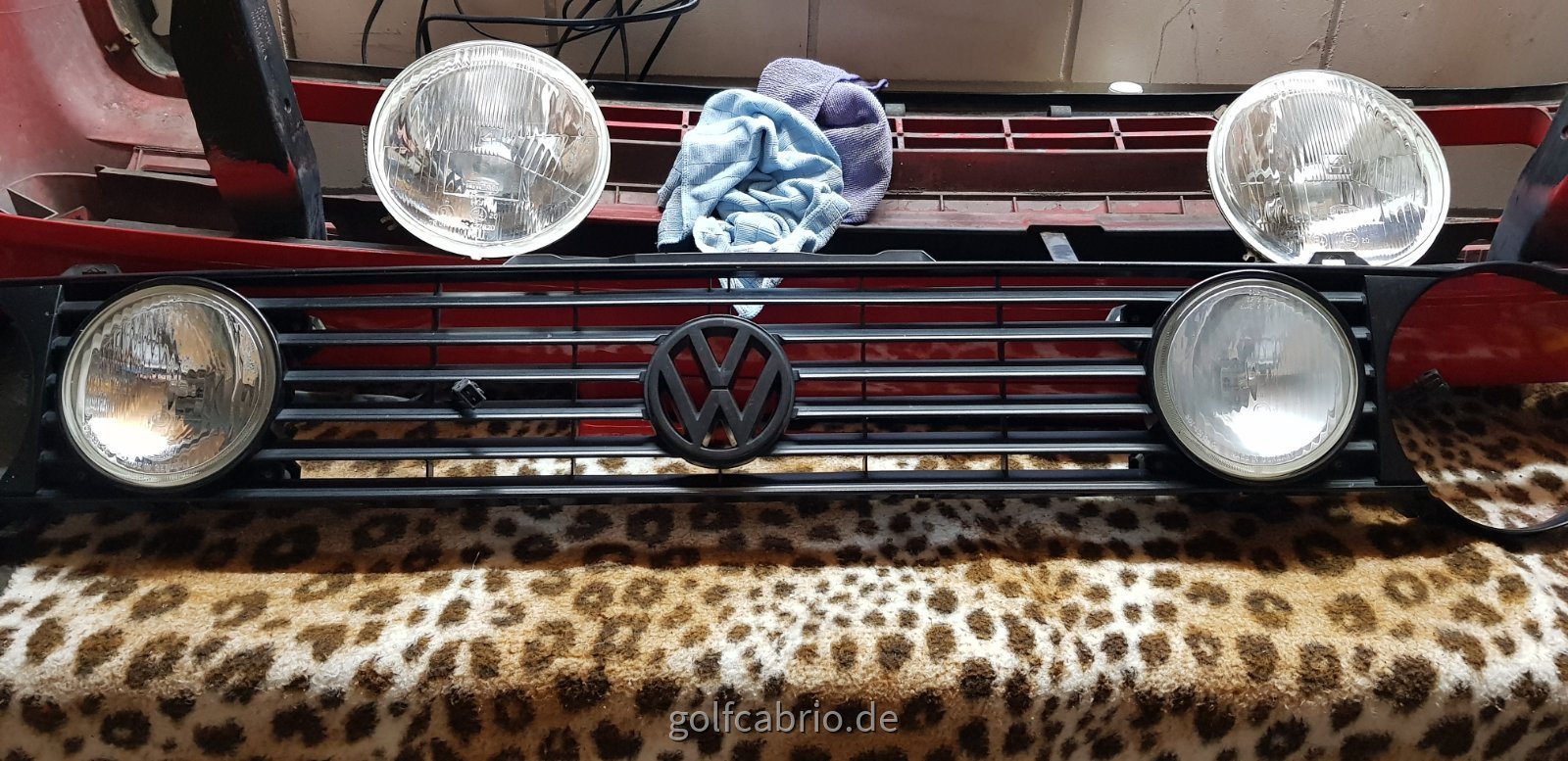

so hatte über die Tage ein wenig Zeit mich mit der Suche nach dem Außentemperaturfühler zu beschäftigen...und siehe da, ich habe ihn gefunden.
Musste die ganze Stoßstange abbauen, da der Vorbesitzer sie wohl mal ab hatte und beim zusammenbauen das Kabel in den Holm geschoben und zwischen Stoßstangenhalterung und Karosse eingeklemmt, somit auch nicht mehr am Temperaturfühler angeschlossen hat
Beim Ausbau des Grills und der Scheinwerfer festgestellt, das die Scheinwerfer schon ganz schon milchig sind. Habe sie dann einfach mal von innen sauber gemacht...ich finde das Ergebnis kann sich sehen lassen

sehr deutlicher Unterschied, fein.
Welche der bekannten Methoden hast du angewandt?
Und wie 'innen' getrocknet?
Gruß Stefan

Hi, schließe mich der Frage meines Vorschreibers an.
Udo's "Augen" haben auch schon den grauen Star (sind milchig) und ich hatte mich schon mit dem Erwerb und Einbau von neuen Linsen (Schweinwerfern) angefreundet....
was ich auch schon häufig gemacht habe .... Klappe hinten auf, Glasreiniger (Sidolin o,ä) hinein gesprüht.... Scheinwerfer geschwenkt, damit das Mittel überall hin kommt, Reinigungsmittel wieder heraus gekippt , danach 2.....3 weiche Küchentücher hineingestopft und mit einem Stock mit den Tüchern alles poliert, mit offener Klappe auf Heizung endgetrocknet .
Das hat schon viele Male funktioniert..... Leider hat sich aber auch schon 2x die Beschichtung des Reflektors dabei verabschiedet .
Wenn es keine Scheinwerfer mehr neu gibt , kann man die blinden Reflektoren auch neu bedampfen lassen

Aber den gibts noch https://www.reflektorklinik.de/
