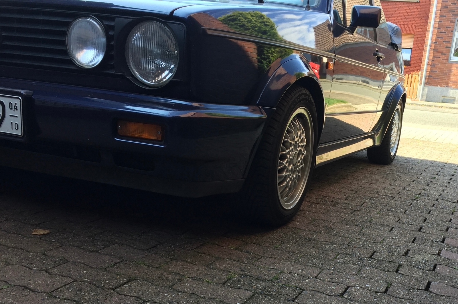

Ich selbst fahre seit 6 Jahren das (etwas) bessere und (deutlich) teurere H&R TwinTube und werde es aus diesem Cab 'Acapulco' auch definitiv nicht mehr ausbauen --- wollte damals eigentlich das CupKit, habe aber das TwinTube durch einen glücklichen Zufall sogar billiger bekommen als das CupKit selbst und deshalb genommen (bin ja nicht doooof...).
Das derzeit geplante Zweit-Cabrio für die Erst-Frau (
) soll ebenfalls "möglichst original bleiben" und wird beim Aufbau das H&R CupKit bekommen...

Dann will ich mich mal outen, denn ich habe in mein Cabrio dieses Teil verbaut und was soll ich sagen, ich bin jetzt ca. 15.000 Km damit gefahren, unter anderem die Oldtimer-Veranstaltung in den Pyrenäen, das Fahrwerk macht, was es soll und hat mich armen Rentner nicht die Welt gekostet.
Für Rennstreckeneinsätze wäre es wohl nicht der Hit

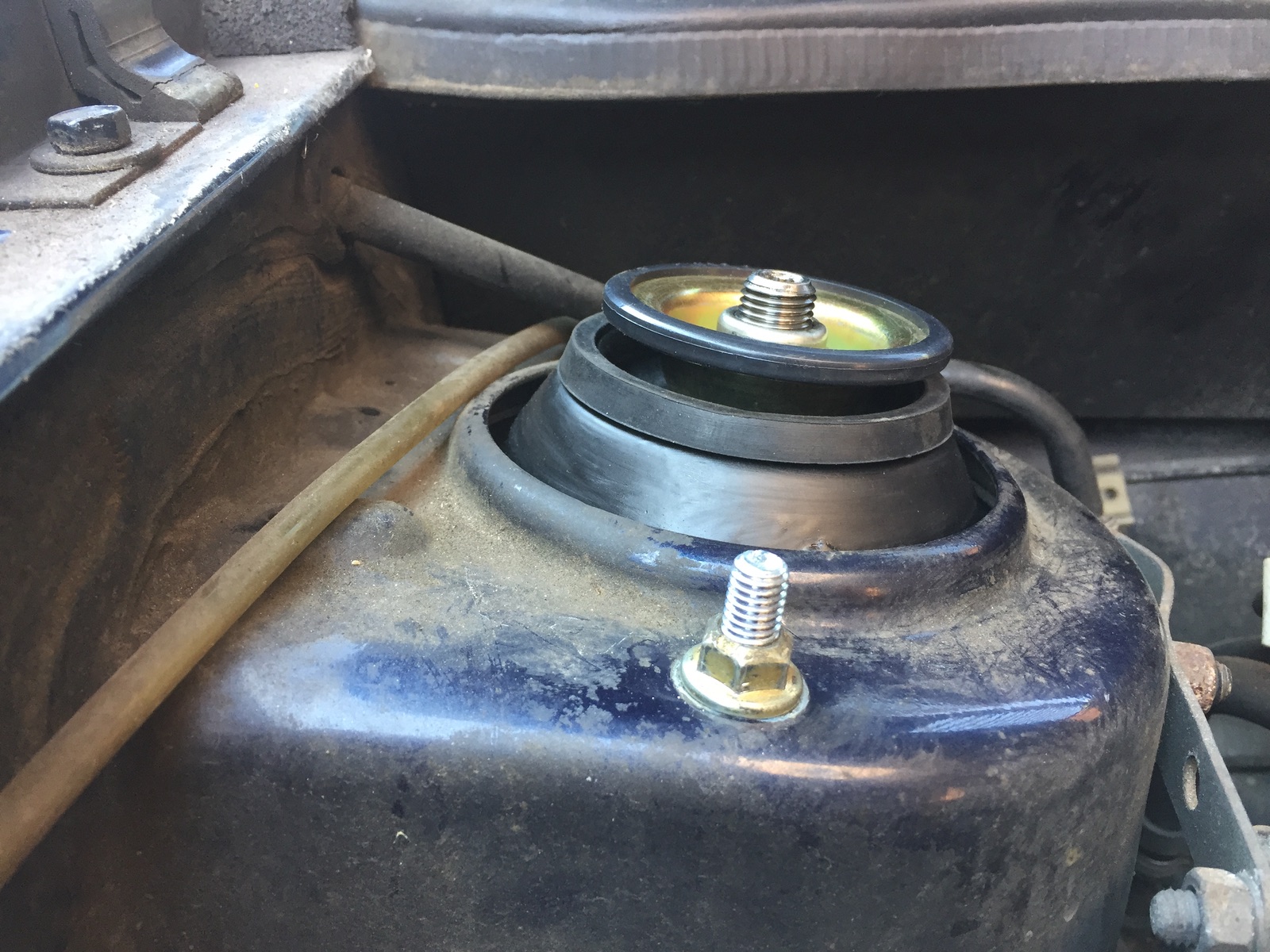

Ich habe auf das Bilstein B12 46-261670 , also Bilstein B6 Dämpfer mit Eibach Federn (-30/-40mm) bzw. eher-15/20 mm bezogen auf das Sportline Fahrwerk, umgebaut. Dies ist inklusiv neuer Federbeine vorne, für den Einbau sind keine Federspanner erforderlich. Für den Ausbau vorne auf jedenfall mit Federspanner bei Standardfahrwerk! Das Fahrverhalten ist excellent und definitiv nicht bretthart, eher komfortabel. Mit installiert wurden neue Federbeindomlager (NOS VW) mit neuen Schrauben. Die Schrauben in gelb verchromt für die Vorderachse gab es 2018 noch bei Porsche (924, die haben auch dieselbe Golf 1 VW Artikelnummer) .

Ich habe letztes oder vorletztes Jahr zur Probe die Lager von Febi verbaut, mit diesem Fiat-Auspuffring. Bislang funktionieren die hervorragend. Da hat sich nichts gesetzt.
