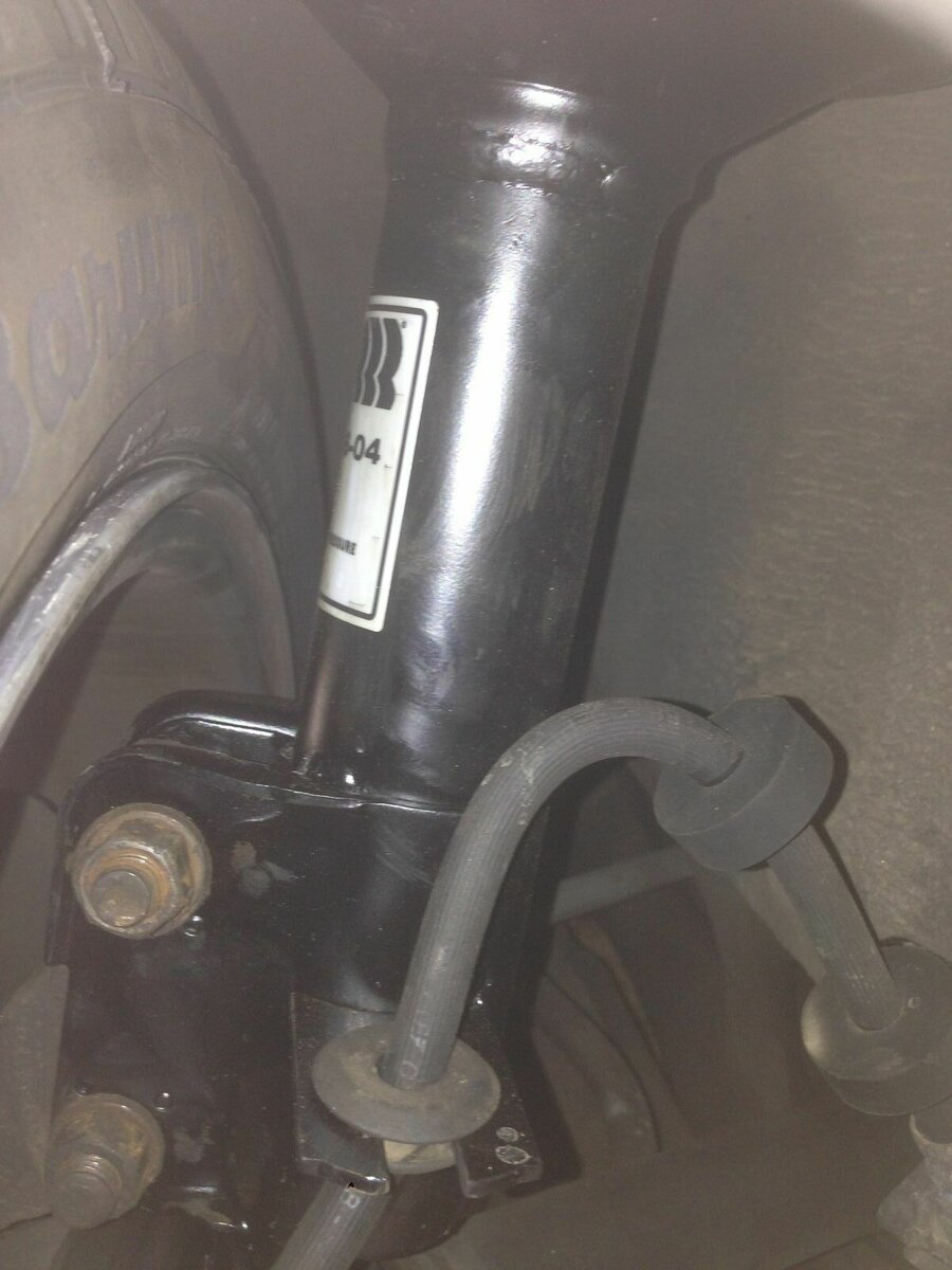

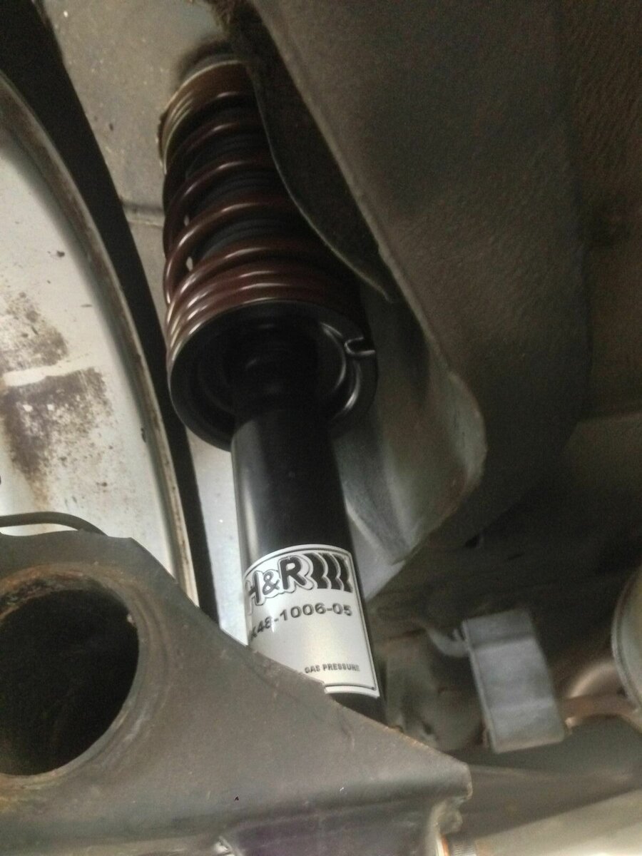

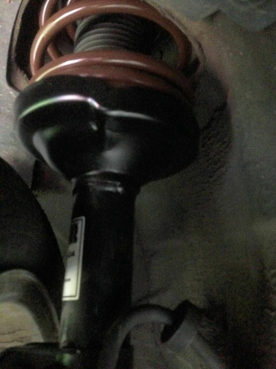

    ist das tatsächlich so, dass die H&R Cupkit Komfort (40540-4) inzwischen mit Federbeinen geliefert werden?
    Stefan - Hast Du hiervon einmal Bilder?
    Ich hatte vor 2 Jahren die braunen H&R Federn mit neuen Serien-Gasdruck-Stoßdämpfern verbaut, diese Kombination ist aber absolut nicht ideal - die Dämpfer passen nicht zu den Federn, das Fahrzeug "dopst geradezu".
    Daher spiele ich schon länger mit dem Gedanken auf das Komfort-Cupkit umzurüsten, da ich keine neue Eintragung brauche (gleiche Federn). Federbeine gleich dabei bzw. in Federbeine eingepresste Dämpfer würde den Umbau für mich etwas vereinfachen.

  • Hallo Sebastian,
    Bilder kann ich Dir schicken.
    Aber nur noch im eingebauten Zustand.
    Ich glaube der TE hat auch nur
    Patronen eingebaut
    Vielleicht ist das mal im Produktions-
    Jahr umgestellt worden??
    Stefan
  • Hallo Stefan,
    ja klar - eingebauter Zustand ist ok, es geht mir nur mal um einen Eindruck wie H&R das ausgeführt hat. Oder stell sie doch hier ein, das ist ja evtl. auch für andere interessant?
    Danke Dir vorab!
    Grüße
    Sebastian.

  • Sollte bei allen Domlagern funktionieren.Meine sind von Sachs.
    Ich habe mein Fahrwerk vor 3 Wochen bestellt.
    Und bekommen habe ich komplette Federbeine für vorne.Du musst nur den oberen Federteller wiederverwenden,
    oder kaufst gleich neue.
    Meine Federteller sahen aber noch gut aus,im vergleich zum Federbein.
    Aber Achtung es gibt nur noch verpresste Federbeine.Die kann man nicht mehr aufschrauben.
    Fotos stelle ich morgen ein.
    Stefan
