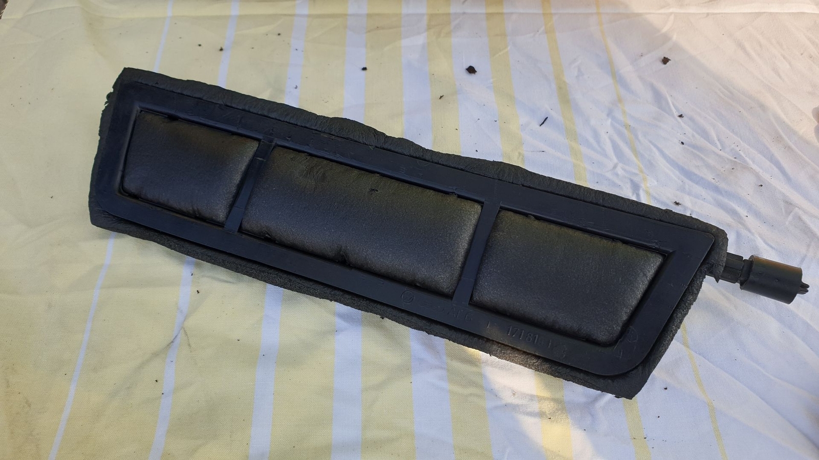

    Hatte vorhin mal eben probiert die "Klappe" am Gebläsekasten schon mal abzumachen OHNE das da was abbricht
    Dabei habe ich mir schon einen abgebrochen :rolleyes:
    Die Klappe ist immer noch dran :wut:

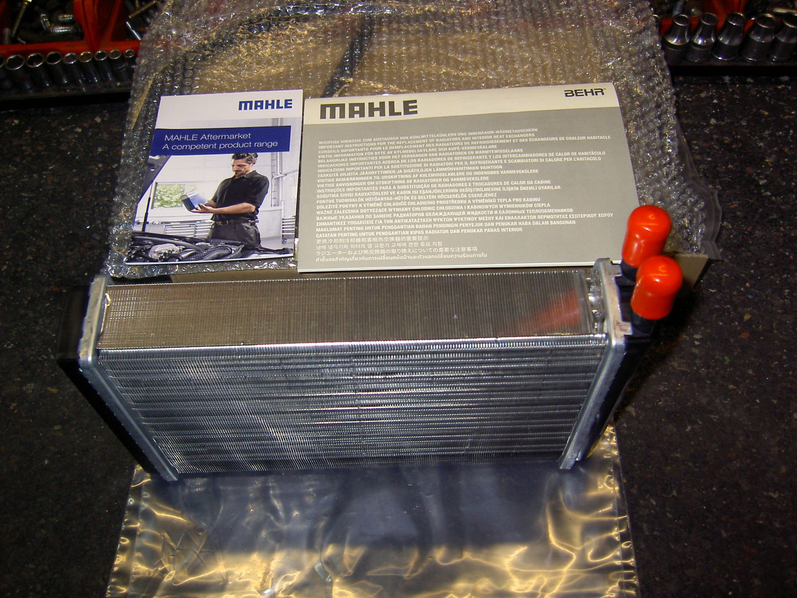

    Der Tauscher ist ein ziemlich "platter" Kamerad
    Bin (noch) guter Dinge :)
    Ich werde morgen mal ins Hilfebuch sehen OB und wenn ja WAS da zum Thema Tauscher drinsteht - bin mal gespannt...
    Und vergiß nicht die "Brille" mitzuwechseln...
    Muß die unbedingt neu ?
    Ist in meinen Augen nur eine simples Ditchlippen-Schlauch-Durchführungs-Dings. Geht das beim Ausbau oft mal kaputt ?

  • Muß die unbedingt neu ?
    Kaputt gehen die beim Ausbau eigentlich nicht aber da dieses Teil meist doch sehr alt ist wird der Rand wo die Schläuche durchgehen porös und es kann dann an der Stelle Wasser in den Innenraum gelangen. Ich nehme es immer neu :thumbup:

  • An alle:
    Kann mir mal bitte jemand sagen wie ich die ver"§&$/ Klappe löse ?
    Mein Ziel ist es diese HEILE abzubekommen
    Wenn ich feste dran rupfe ist die auf jeden Fall ab - ich möchte die aber nicht mit Panzerband wieder befestigen
    Mit dem Schraubendreher ziehen drücken und hebeln hat irgendwie nicht hingehauen *schäm*
    Knieleiste, Sitz, Lenkrad und Luftschnorchel sind entfernt - ich habe sozusagen frei Bahn
    Laut Bild sollte ich Erfolg haben wenn ich die Nasen von oben eindrücke. So die Theorie:
    Ich verzweifle gerade an so einer banalen Sch&()/%& :bird:
    golf-open-fan : Falls du dies liest: Kannst du mir anhand deines angebotenen Gebläsekastens mal diese Klappe fotogen zukommen lassen ? :saint:
    Vielen Dank für sachdienliche Unterstützung im Voraus :thumbup:
  • Normalerweise drückst du die beiden Nasen runter und die Klappe geht ab. Das geht eigentlich sehr leicht mit den Fingern. Da brauchst du keinen Schraubendreher zum hebeln. Dann kommt dir die Klappe schon entgegen.
    Villeicht hat sich bei dir irgendwas verkantet.
    Du kannst versuchen die Klappe beim runterdrücken der Nasen reinzudrücken und sie dann abzuziehen.
    Viel mehr Möglichkeiten fallen mir da auch nicht mehr ein.
