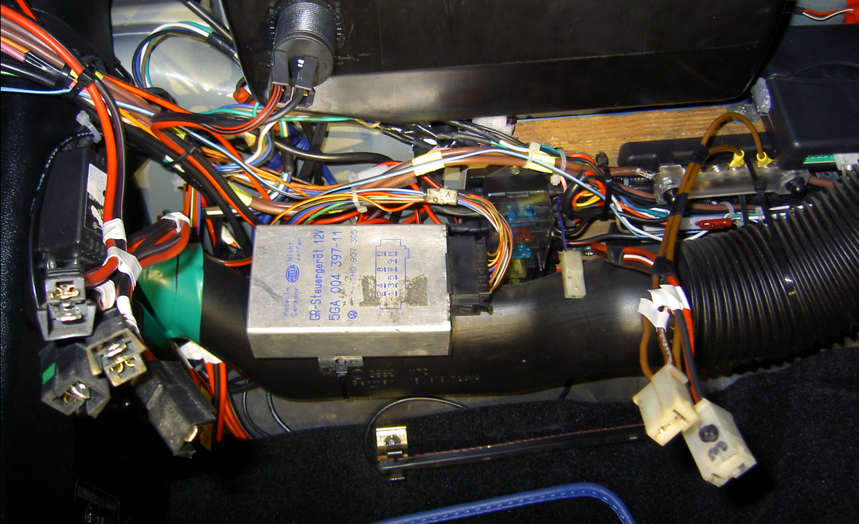

  • Alarmanlage, Zentralverriegelung, Tempomat, EFH-Komfortschließmodul, Potentialverteiler, S-Kontakt-Relais, RGB-Fußraumbeleuchtung, Sicherungskasten, USB-Steckdosen - endlich alles an seinem Platz :op10:

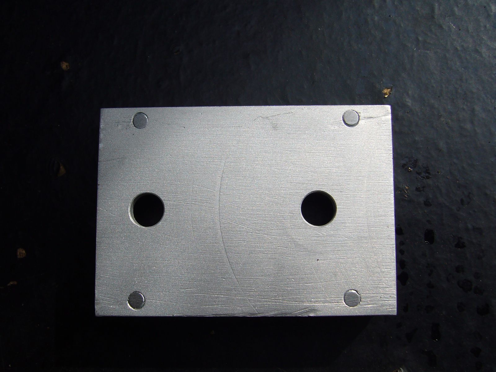

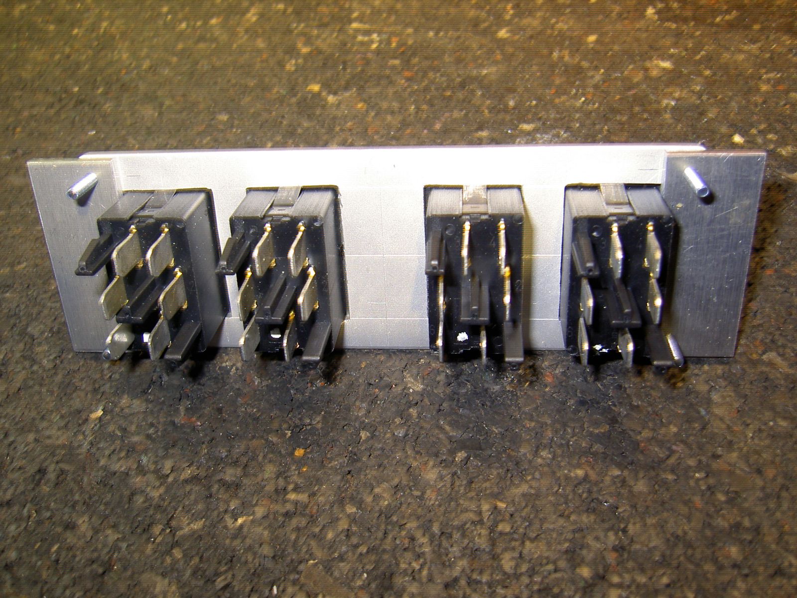

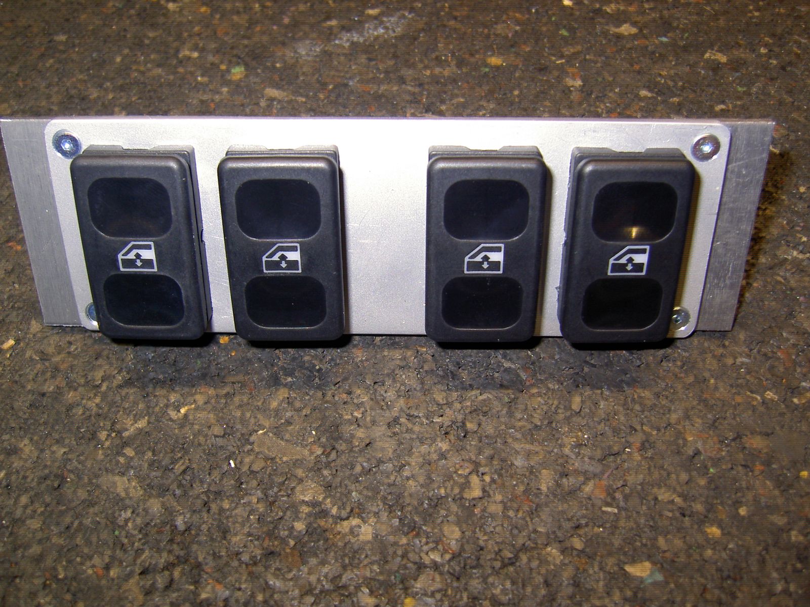

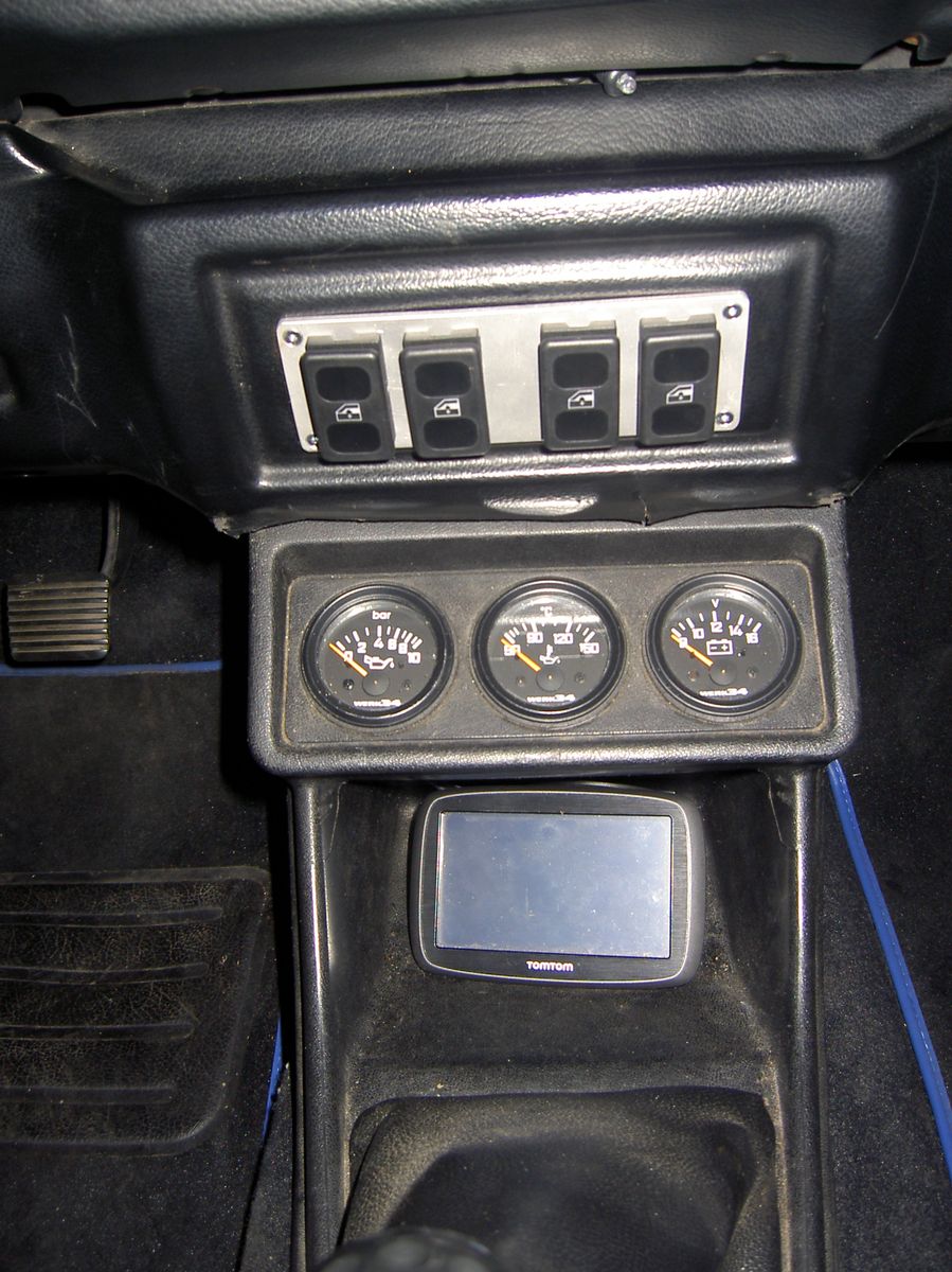

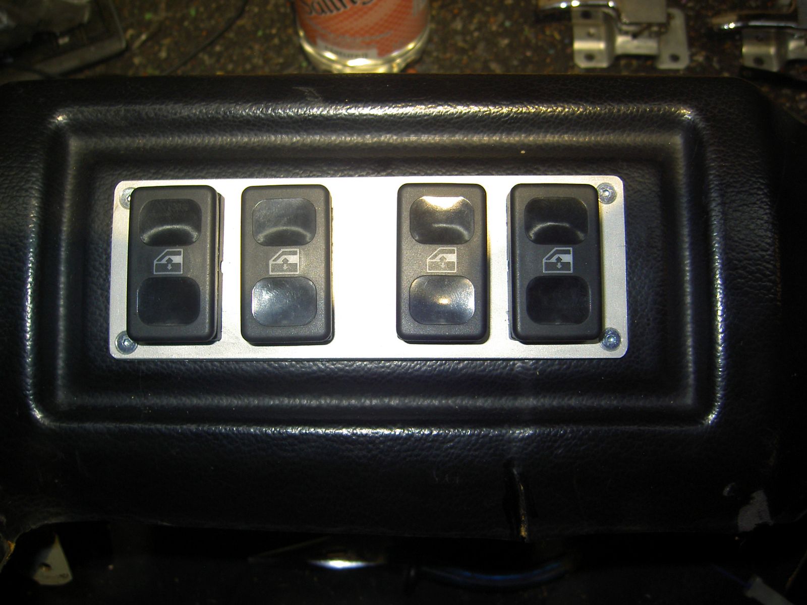

    Die Platte für die 4 Schalter ist kurz vor der Fertigstellung. Sie wird mit 4 Senkkopfschrauben in das bis jetzt noch ungenutzte Feld der Knieleiste geschraubt und dann die Schalter eingeschoben. Wenn ich ganz viel Glück habe paßt die Alarmanlagen-Diode genau in die Mitte zwischen die Schalter - mal abwarten ob mir das gefällt.
    So bald die Platte Einzug gehalten hat kann ich die Leiste wieder montieren und dann ist der Phönix auch wieder fahrtauglich und der 2er darf mal Pause machen. ²³

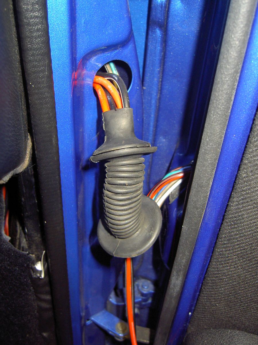

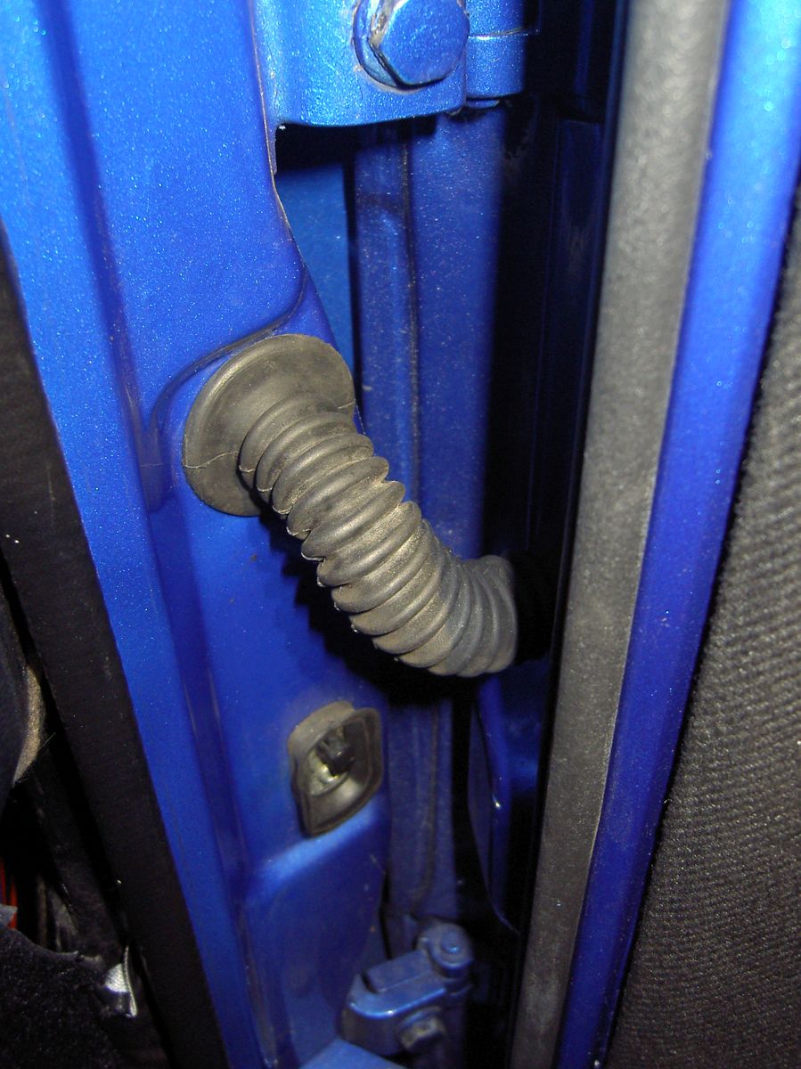

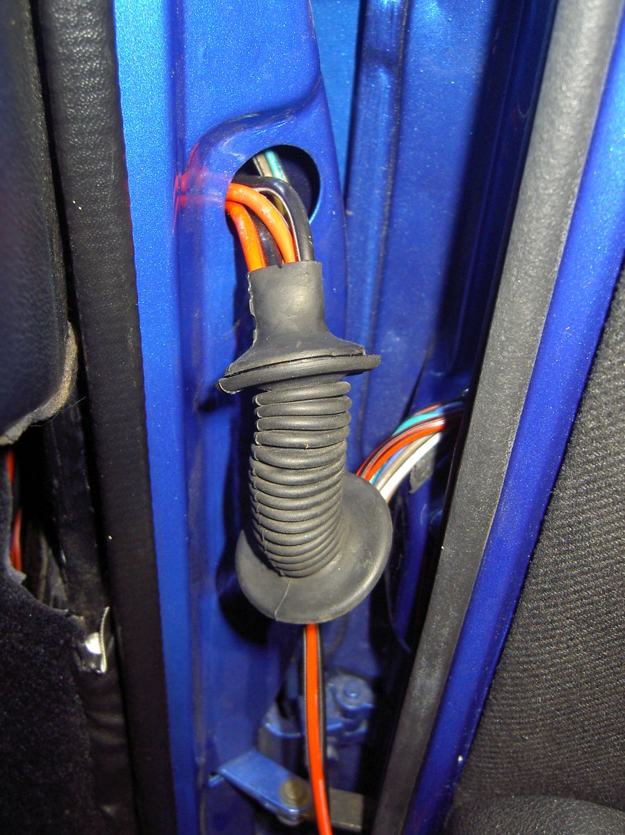

  • Heute alle EFH-Motorkabel dahin gelegt wo sie später mal Sinn machen:
    Schweißdraht durch - zugedrückt - durchgezogen:
    Plattenentwurf ist auch feddich geworden. Senkkopfschrauben rein und rückseitige Halteplatte angefertigt.
    Das finale Produkt wird schwarz ausfallen:
    Und von hinten:
    Der Knieleiste mal eben die Haut abgezogen und angeschraubt:
    Steckerle drauf - Haut wieder draufgesteckt und montiert. "Bombenfest" gefällt mir:
    Knieleiste mal eben eingebaut - Fahrzeug ist ab sofort wieder fahrbereit ²³
    Danach mindestens 10 mal die Sieges-Hymne "Stunde des Siegers" gehört und einen Regentanz nach dem anderen ums Auto gemacht :hihi:
    Natürlich bin ich ab sofort wieder mit dem Phönix unterwegs - der ist zu schade zum Rumstehen.

  • Da wäre ich mir nicht so sicher,weil,du hast hier zwei Kanten. Die runde Kante vom Knieschutz und die eckige Kante der Platte! Runde ins Eckige.
    Ich hätte die Platte als Unterstützung hinter den Knieschutz geklebt und die Löcher für die Schalter einzeln ausgespart.
    Das trägt durch die Schalter zwar auch auf aber nicht so stark wie jetzt.
    Oder nach Rahmen suchen die sich harmonisch einfügen.
  • Ja das kann sein. Auch ne Idee. Vielleicht ändert es Udo auch noch. Der hat ja eh nie was zu tun 😂😂😂😂😂

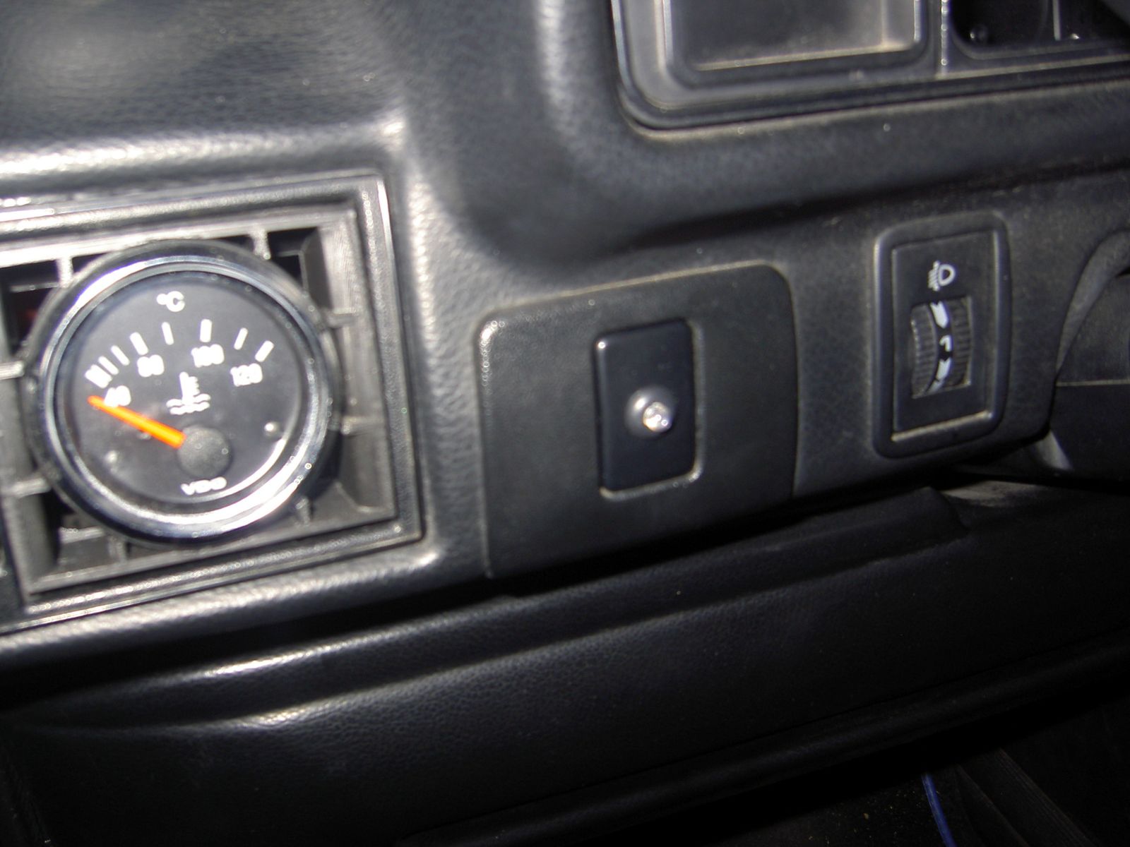

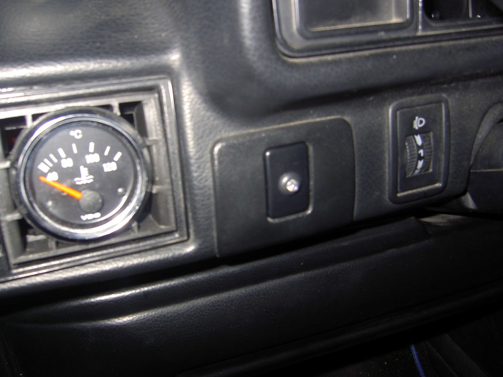

    Und einen Platz für die Alarm-Diode fand ich auch. Es war wie gewohnt zu einfach...
    X1Driver sagte mir: Bau die doch da in die Blindabdeckung rein wo sonst der Dachschalter sitzt.
    Wie recht er doch hatte :op10:

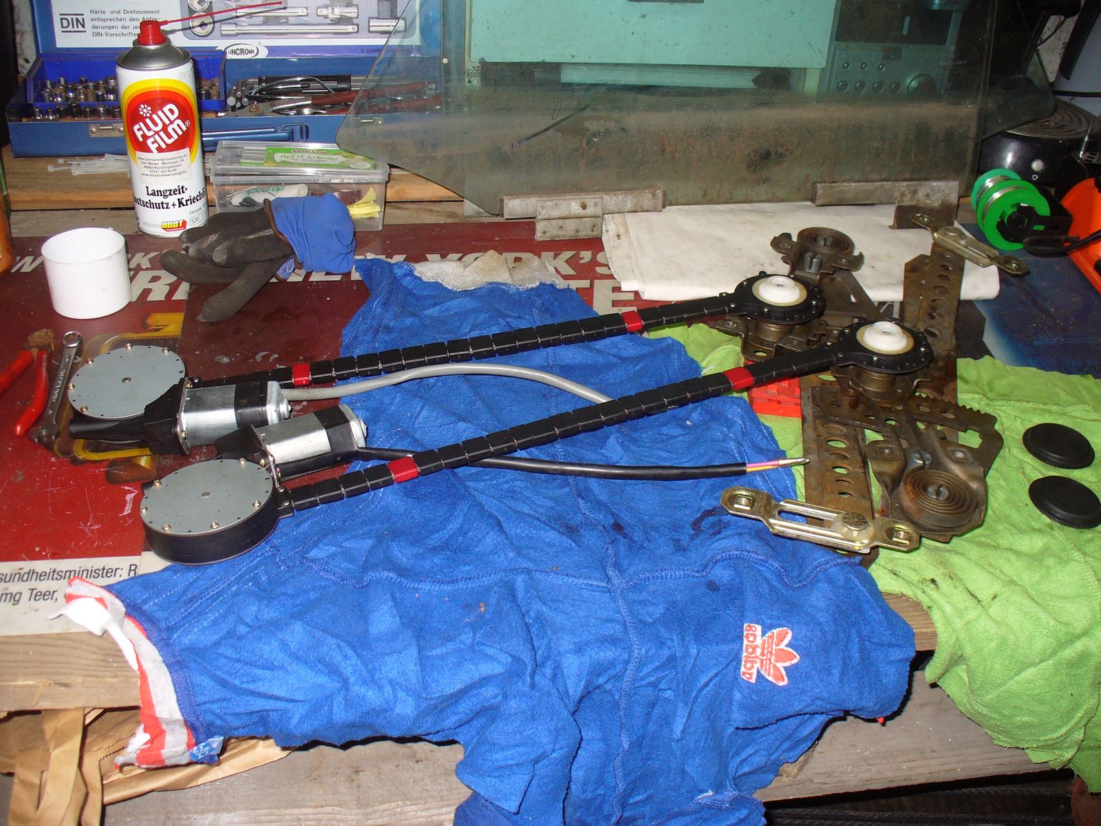

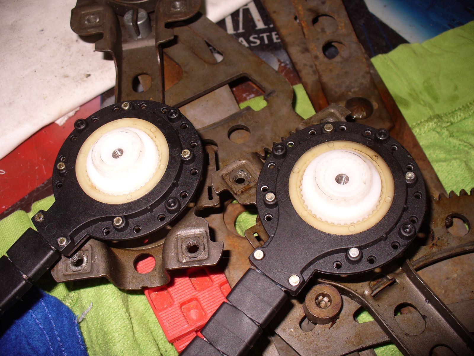

  • Der Trockenversuch die hinteren Fensterheber zu motorisieren war schon mal erfolgreich :love:
    Passt wie Heber auf Mechanik:

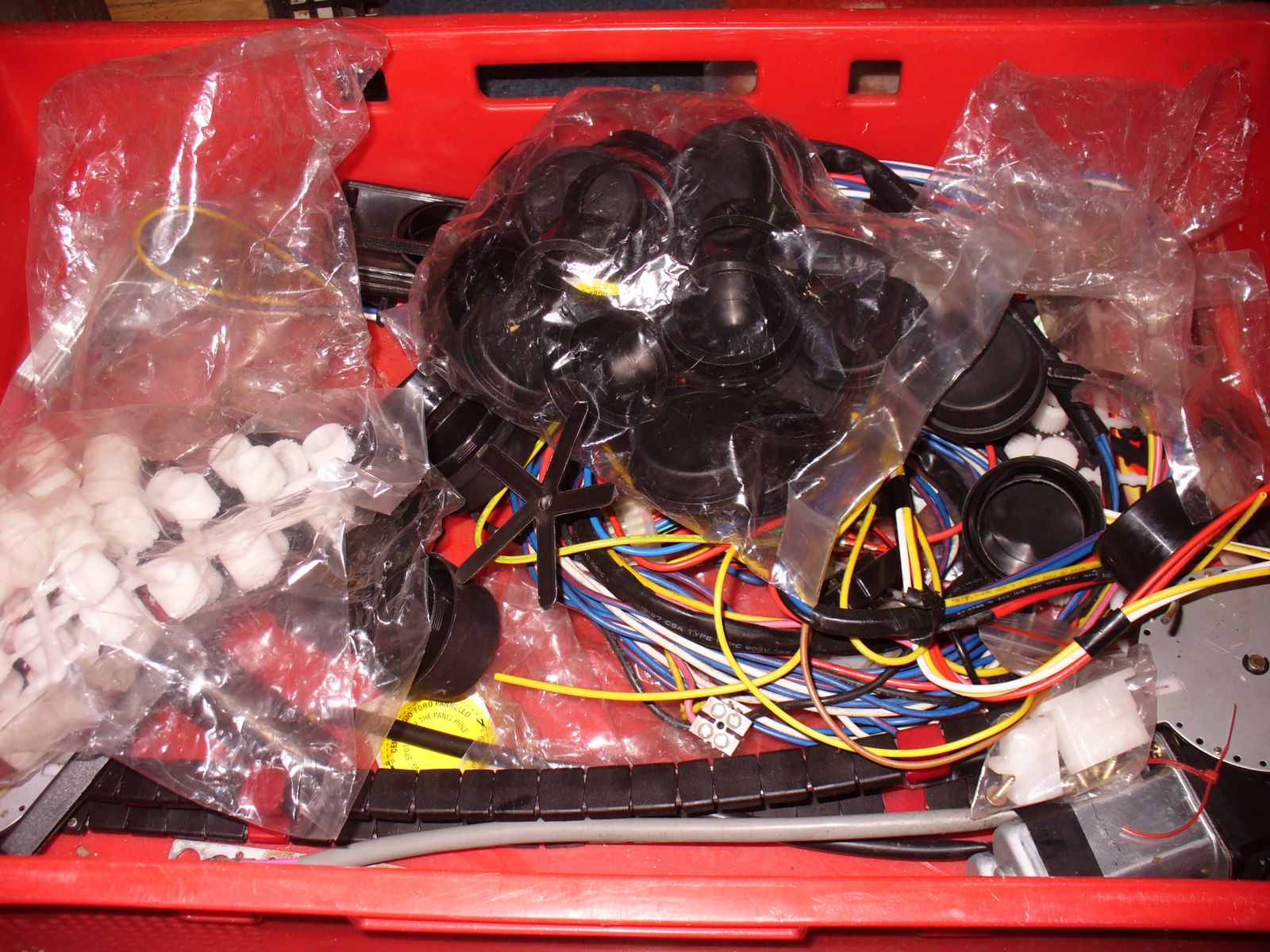

    Ob ich die Pappen so weit aufschneiden werde wage ich zu bezweifeln:
    Was da alles fürn Zeugs bei ist - unglaublich...

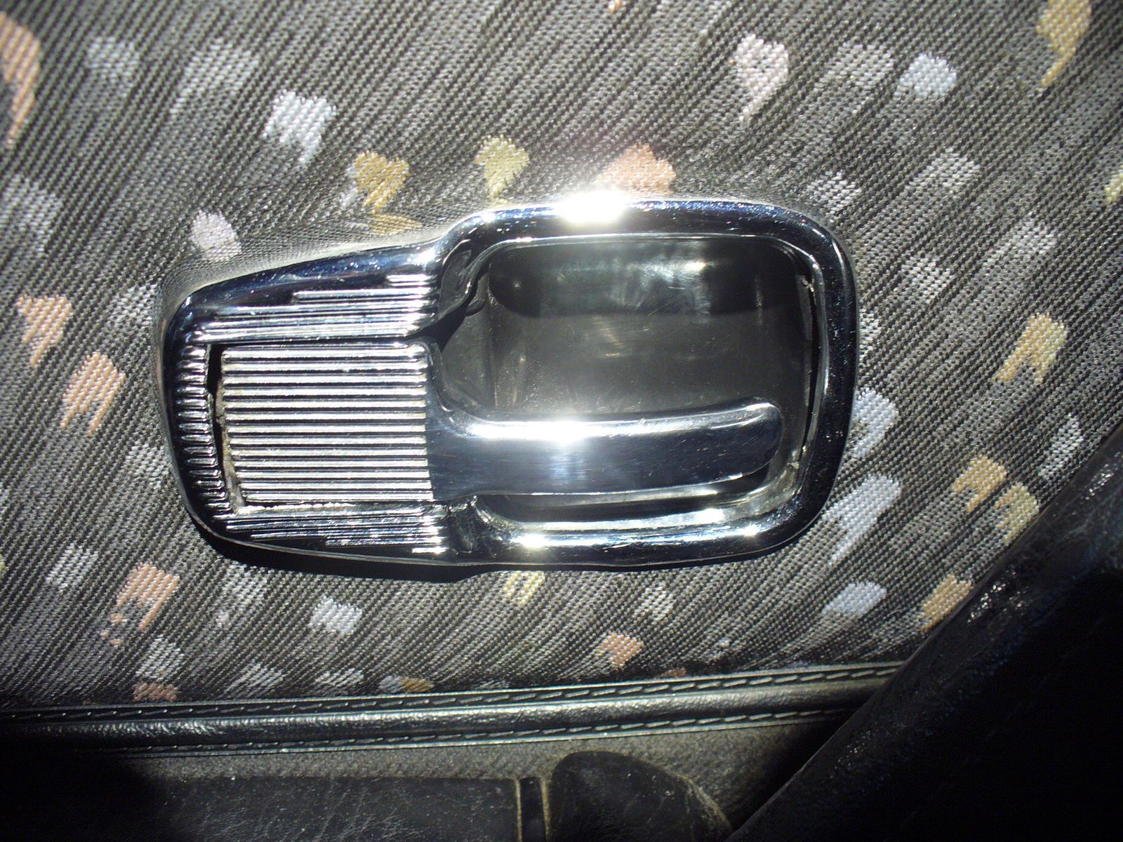

  • Die guten alten Chrom-Innentüröffnervom Käfer machen sich doch immer wieder gut! 👍

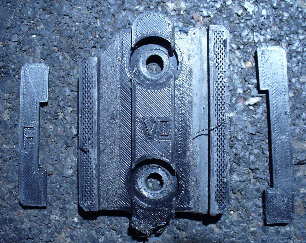

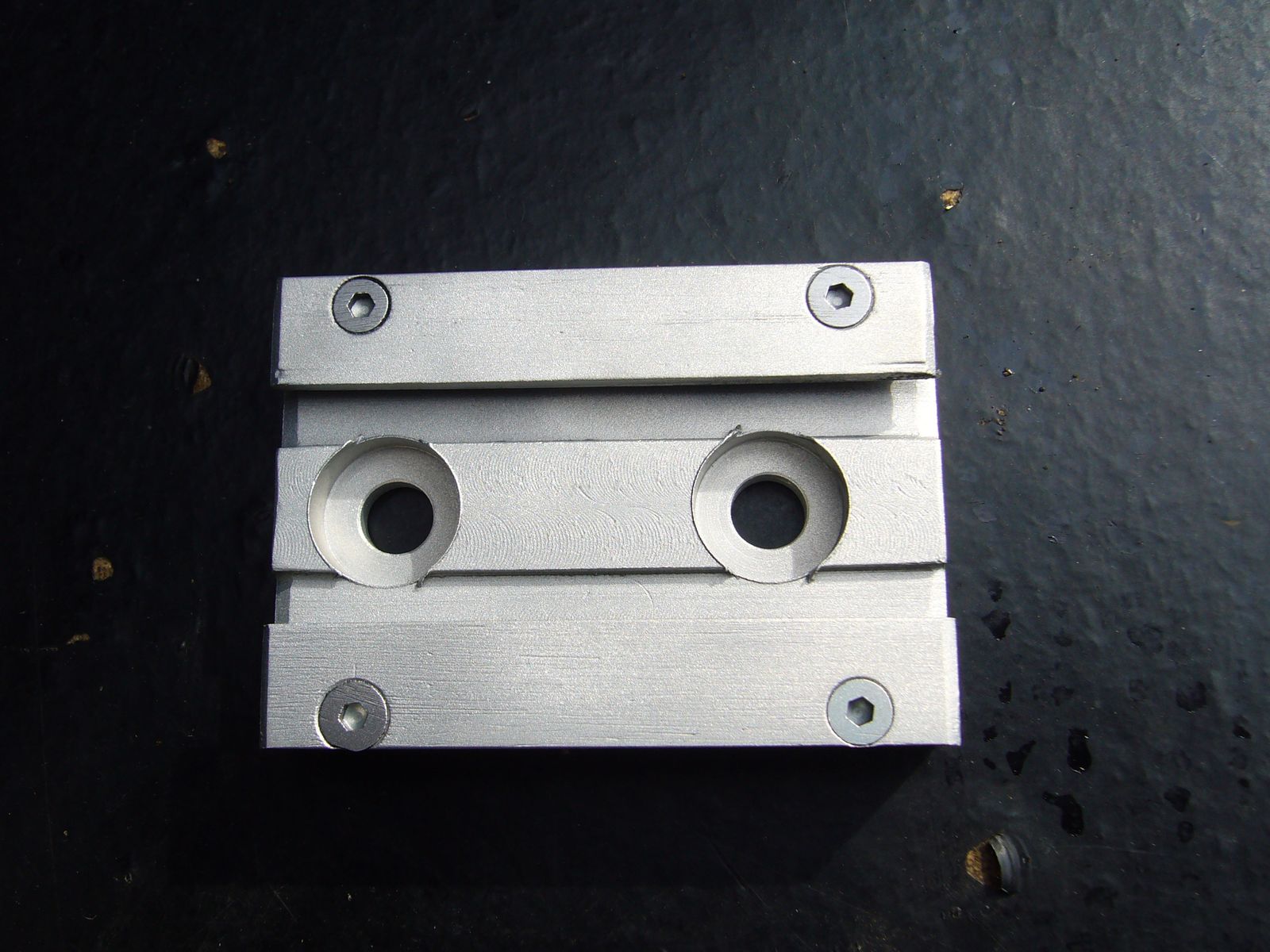

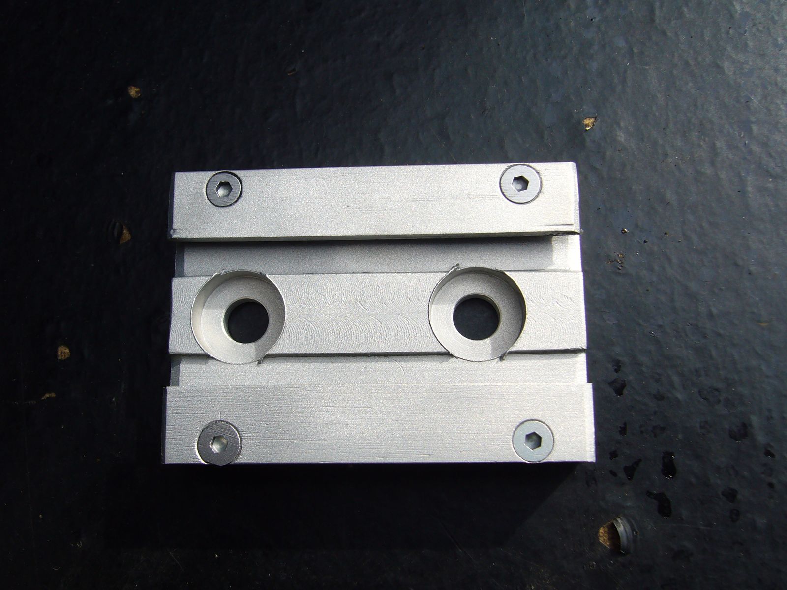

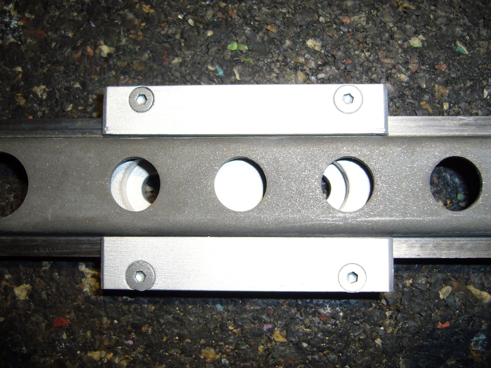

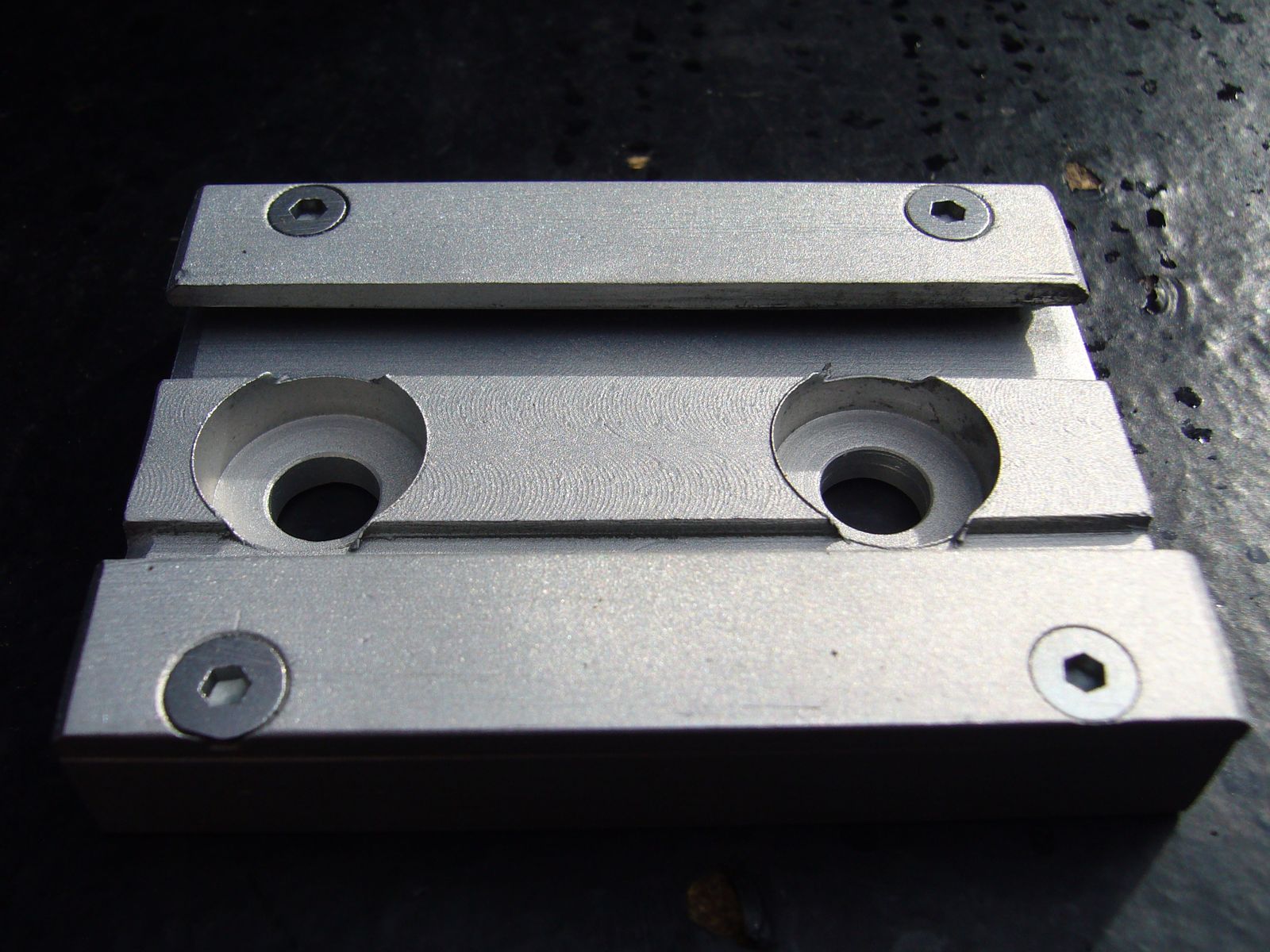

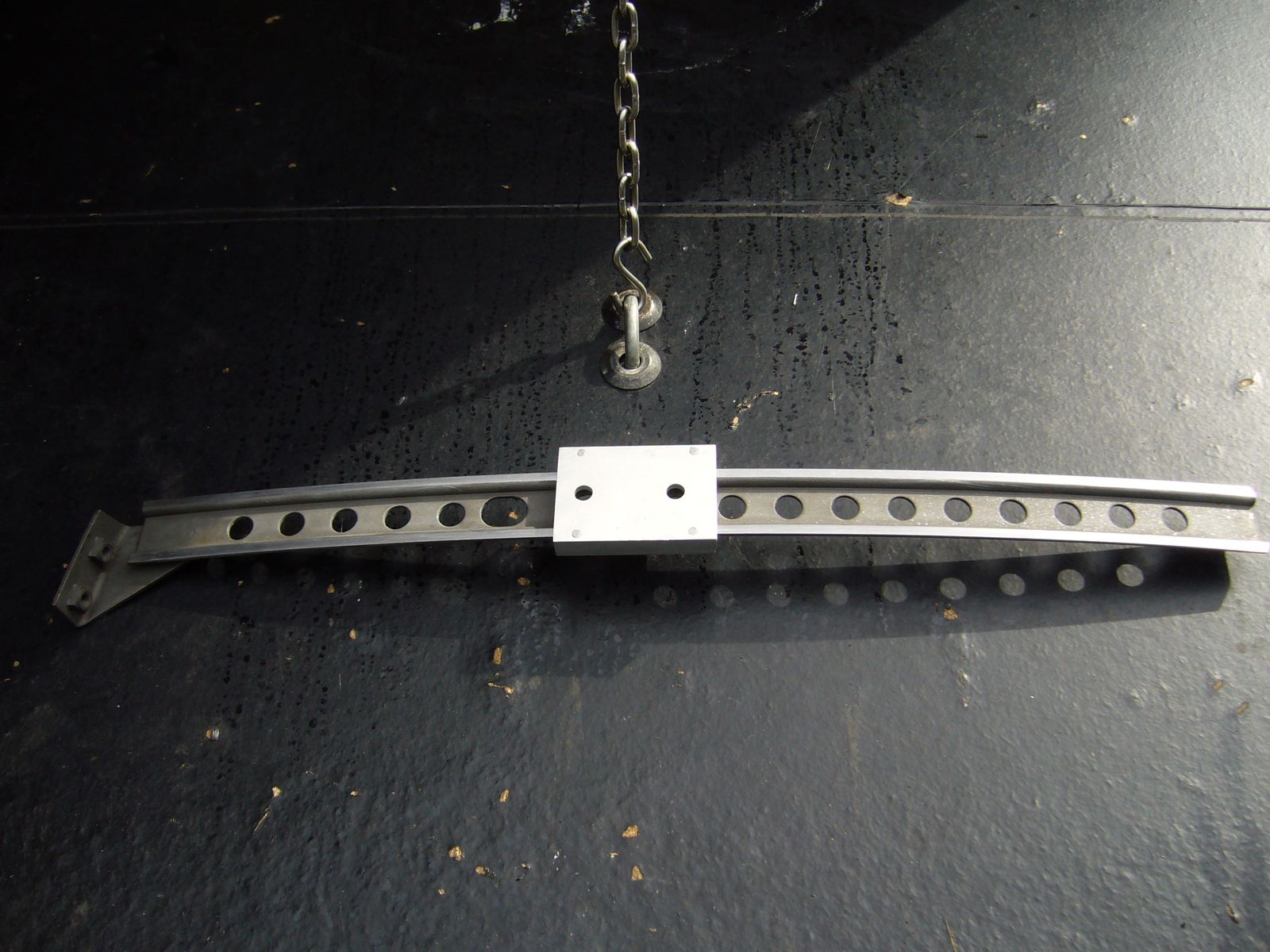

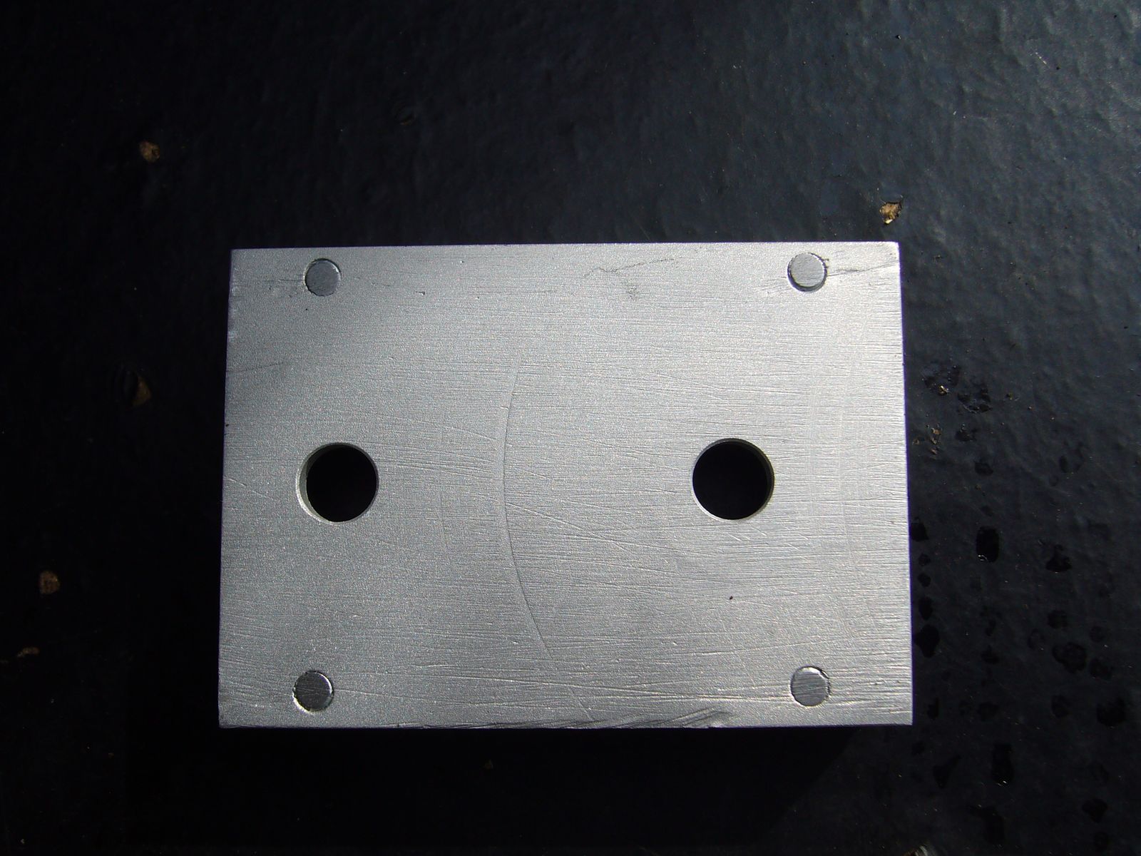

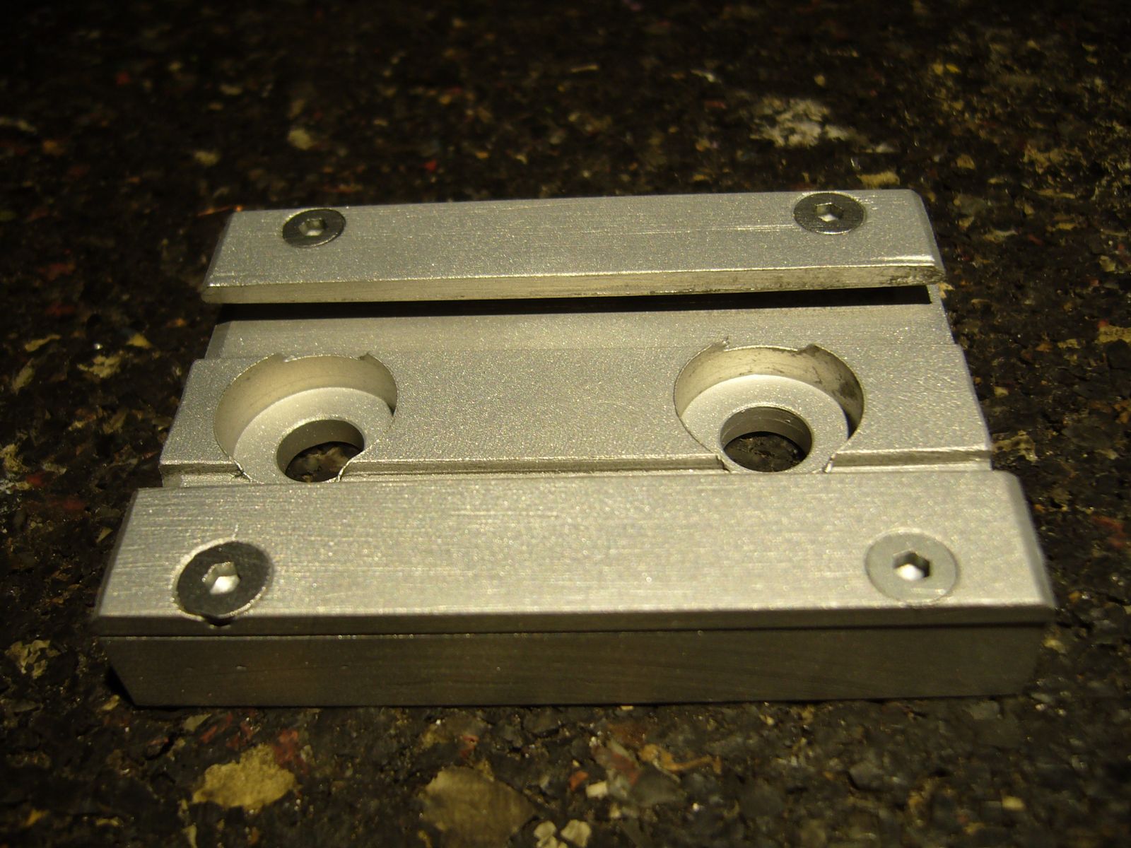

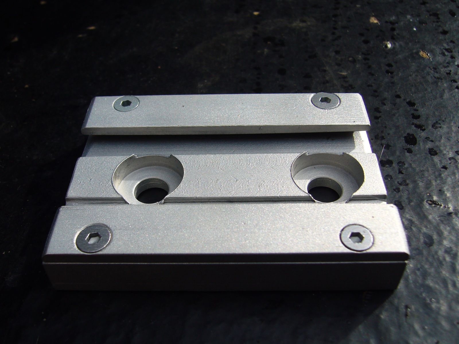

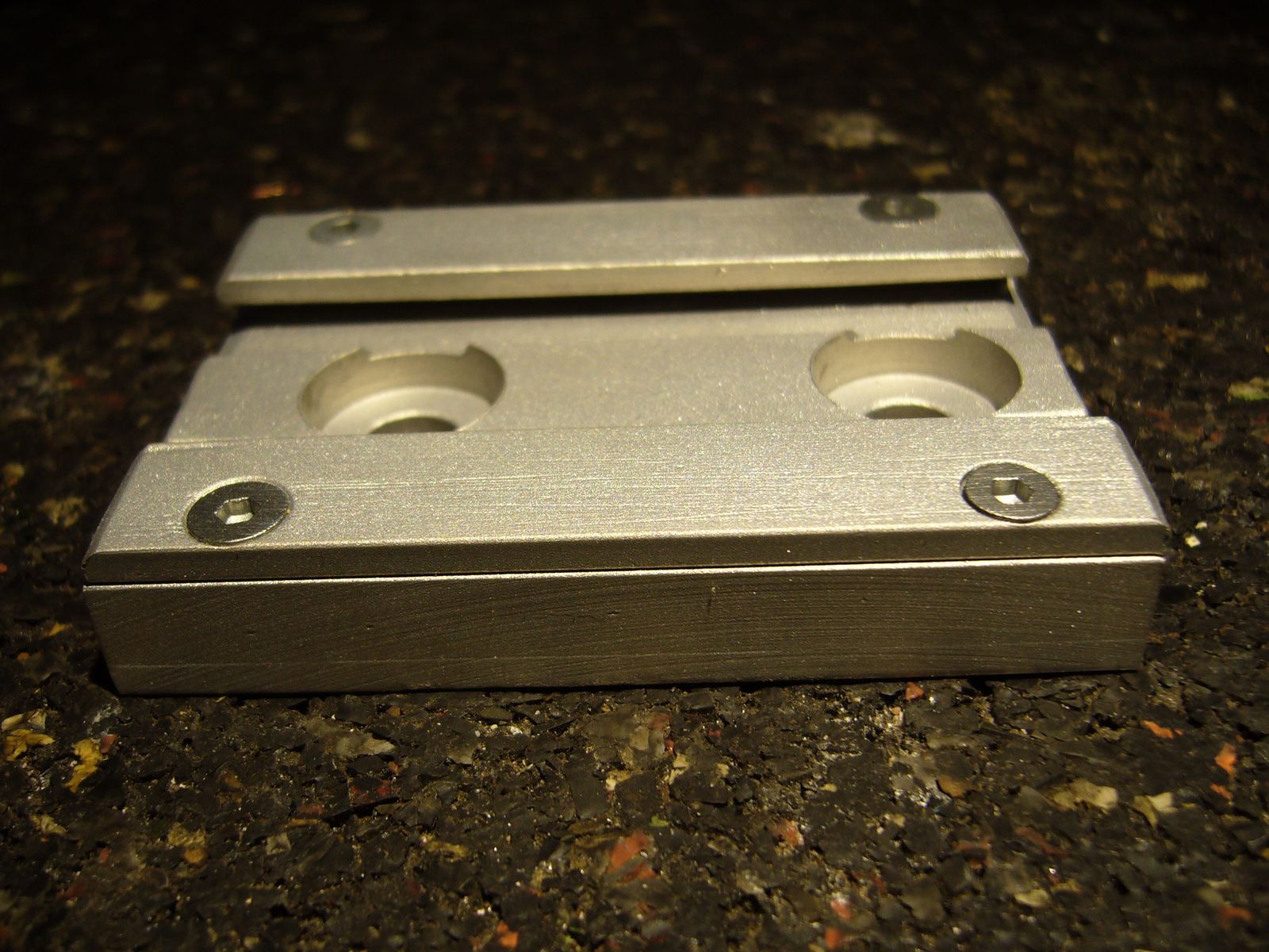

  • Vor längerer Zeit hatte ich mir mal Gleitstücke für die Fenster aus dem 3D-Druck zugelegt
    Nach Einbau war zunächst alles prima - ich war regelrecht begeistert - nur nach einiger Zeit fing es wieder an zu rappeln bis es mich irgendwann einfach erneut zu sehr nervte. Das "PRRRRRRR" beim schließen der (hauptsächlich Fahrer-) Tür ging mal gar nicht.
    Vor ca. 4 Wochen (siehe einen Beitrag weiter oben) war ich deswegen an der Fahrertür am fummeln und staunte nicht schlecht - das Zeug hatte sich in die ewigen Jagdgründe verabschiedet - die abgebrochenen Teile hatten sich unten in der Tür versammelt:
    "Da muß was besseres und stabileres her" - so mein Gedanke
    Bevor es jedoch soweit ist baute ich erst mal wieder ein gebrauchtes originales Stück ein - erst mal wieder halbwegs Ruhe

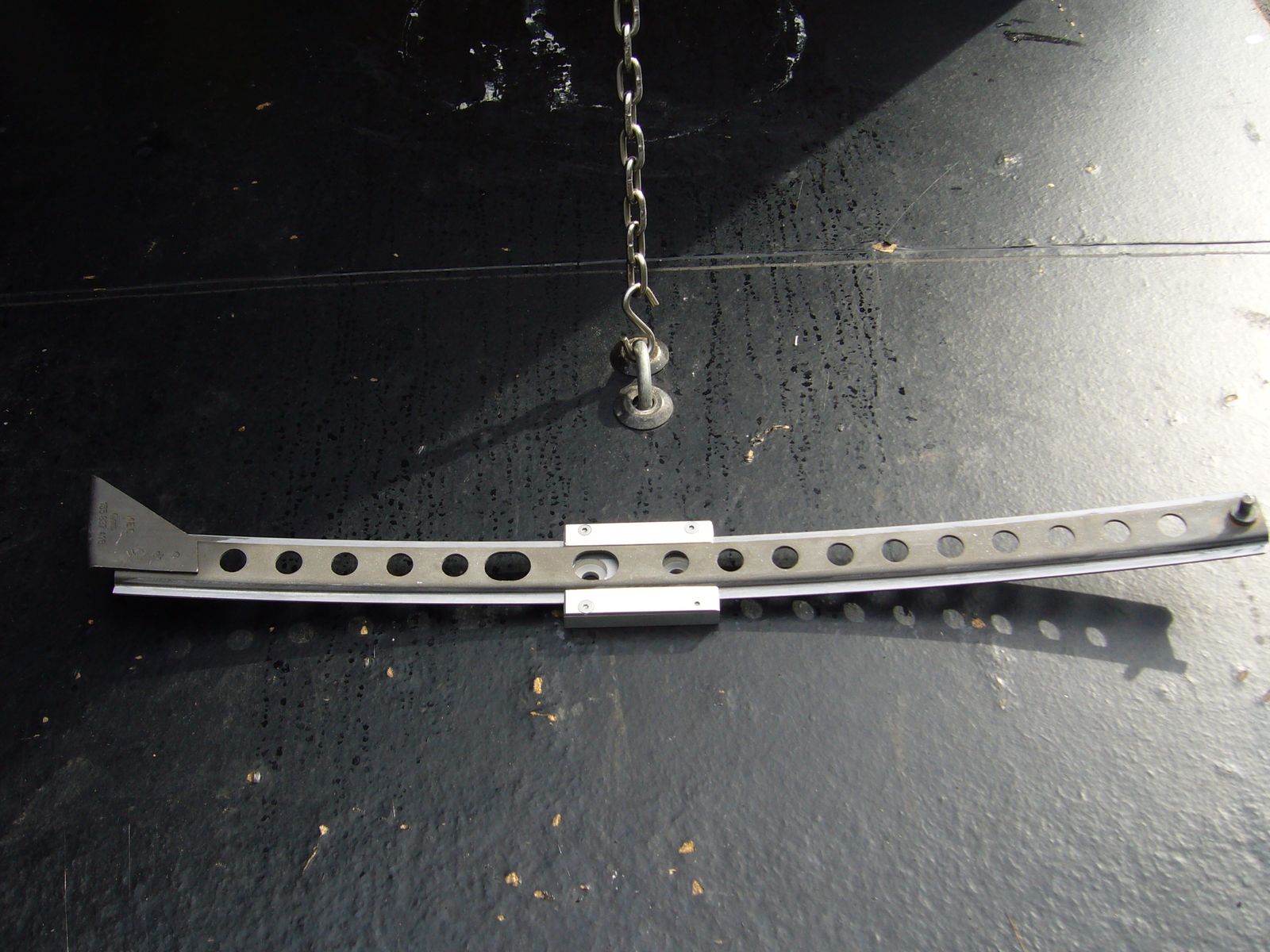

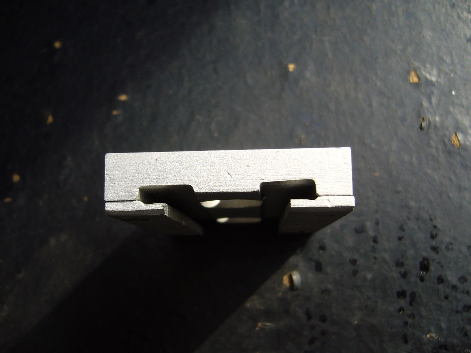

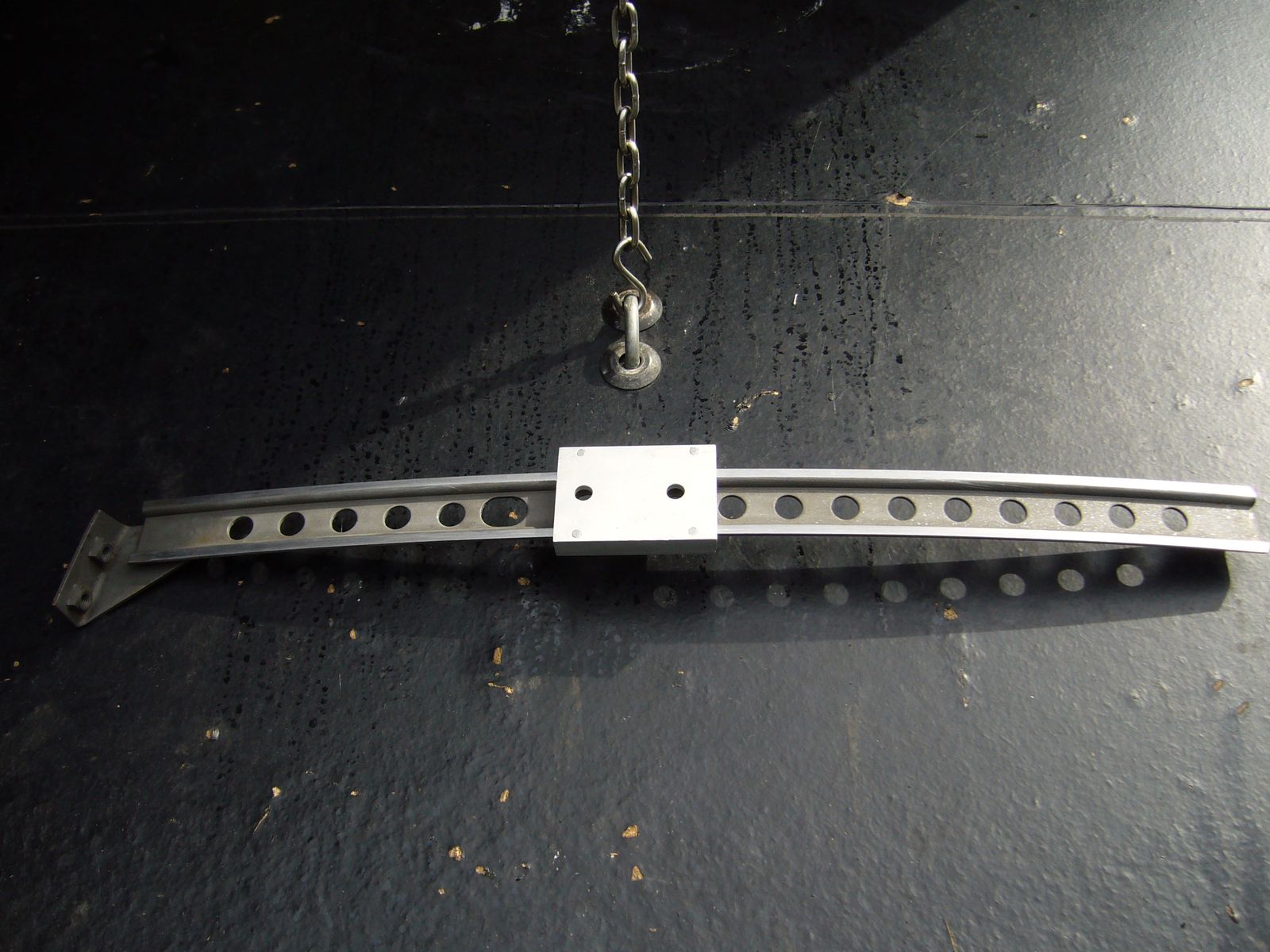

    Nach ein wenig Schaffenskraft hier nun mein Alu-Prototyp der nicht mehr wegbrechen kann:
    20 Rohlinge für weitere Versuche hab ich noch liegen :)
    Nach dem Jahrestreffen hab ich sicher Zeit das Ding mal einzubauen und zu sehen ob noch ne Ecke weggeschliffen werden muß oder noch was anderes die Funktion hindert
    Flutschen tut das Ding schon mal hervorragend - Spiel hat das Teil so gut wie keins mehr - schön eingeschliffen rutscht das auch schon ohne Fett einfach prima
