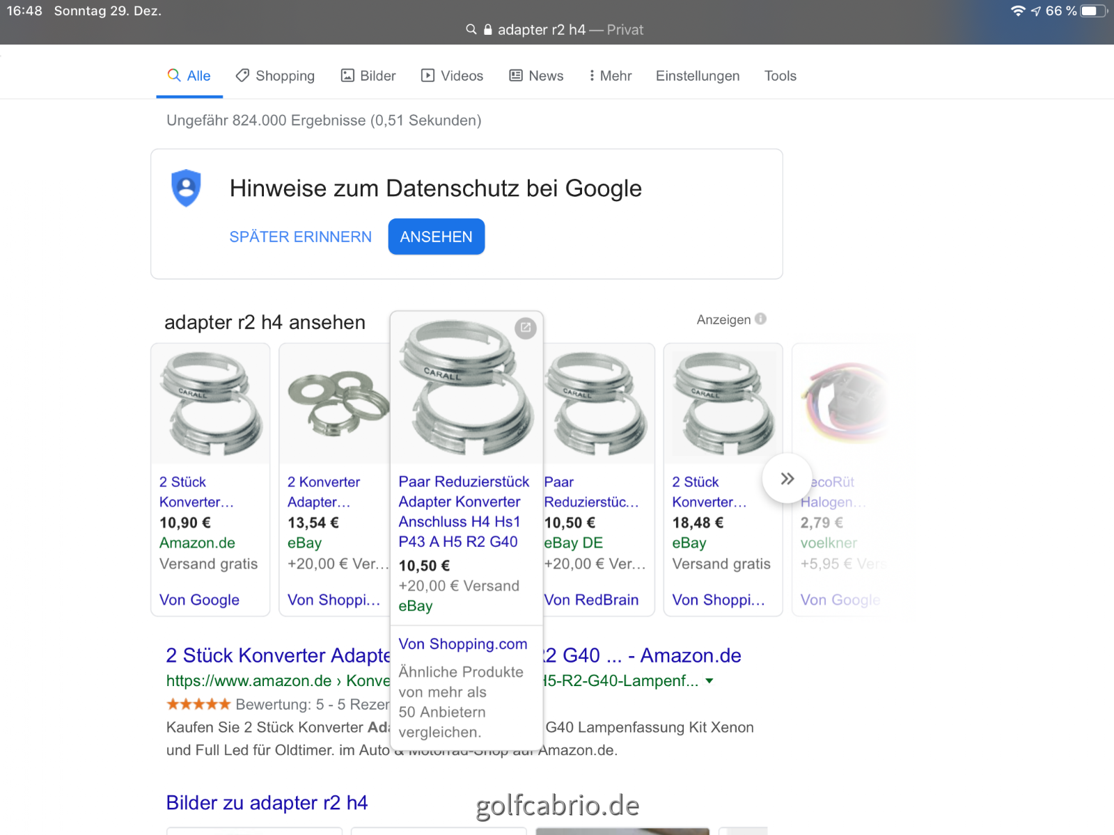

Aber zurück zu meinen Scheinwerfen, habt ihr den was anderes verbaut, also H4 oder wie muss ich das jetzt verstehen!?
Lg Bobby
Brauch ich da jetzt die hier?
Habe ich noch nie gesehen, ein G1C ohne H4-SW.

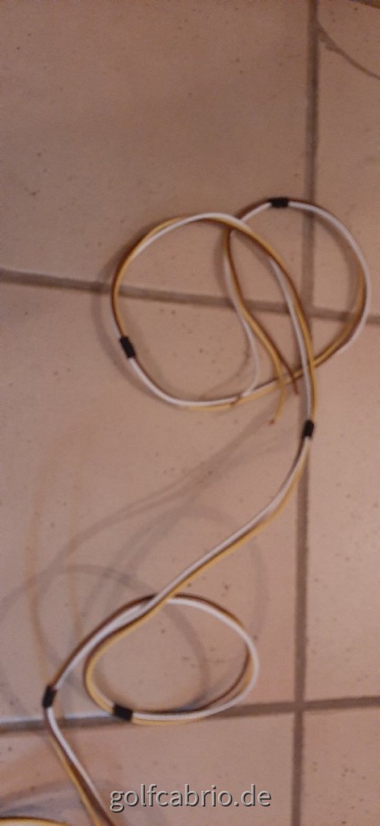

Aber ich habe noch einen aus Deiner Produktion.
War nie verbaut und liegt im Keller. Also wenn jemand Interesse haben sollte- PN genügt.

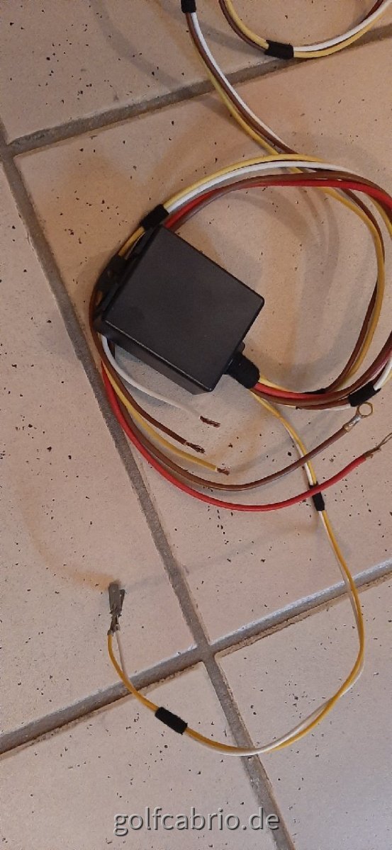

ulridos: Was hattest Du damals in etwa verlangt? 12,-€ waren es glaube ich nicht nur.
mit allen 4 Steckern für H4 und Zusatzscheinwerfer waren das zum Schluß 57€ plus Versand
Edit, sehe gerade, Dein Satz ist ohne Stecker an den Scheinwerfern ... der lag bei 40€, habe ich später aber auch gar nicht mehr angeboten.
Ich müsste mal nachschauen was an Material noch da ist, evtl. könnte ich noch welche bauen. Ich habe damals Reste eingelagert um ggf. bei Reklamationen nachbessern zu können, ist aber ausgeblieben
Hallo, würdest du das mit den Steckern bauen, das man das nur noch Plug & Play in der Verdrahtung mit einbinden kann also an den Scheinwerfern!.
Bei Saxcab sind die einzelnen Adern ja noch blank!
Guck mal bitte nach, kannst mir ja dann eine PN schicken ,Preislich werden wir schon klar kommen!
Hab noch von Coroplast das Isolierband für Kabelbäume damit wird das Ganze noch wesentlich unauffälliger 😬.
Lg Bobby
Das isolieren habe ich mir gespart, weil ich der Meinung bin , dass das jeder selbst hin bekommen kann Ausserdem könnte man Überlängen gut in einer Schlaufe einwickeln .....
Ich schaue morgen mal, was ich an Steckern noch habe

Mahlzeit die Hauptscheinwerfer haben aber diese Leuchtmittel die gibt es nicht als Nightbreaker😅
Muss ich da mit diesen Adapternringen arbeiten um auf H4 umzurüsten?
LG
Sorry... aber da hat jemand 40/45W Mopedfunzeln ins Cab gebastelt ?!?
H4 hat 55/60W
Die Hella mit LWR gabs imho nur als H4 Variante .. Ohne LWR gabs bis 78 rum auch Bilux-Leuchten ....
Das sieht jetzt total gefröschelt aus ?!? Eine Bilux auf LWR umgebaut .... und dann statt Bilux ne Mopedbirne mit Adapterblech montiert ????
