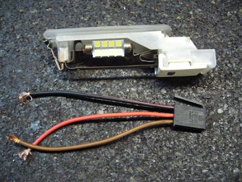

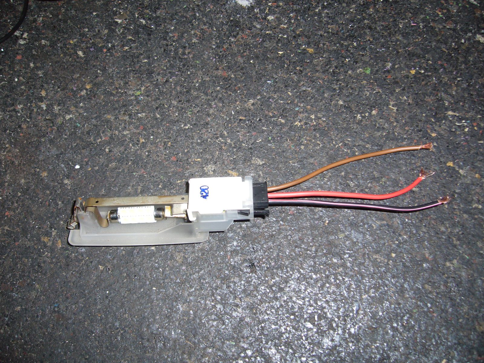

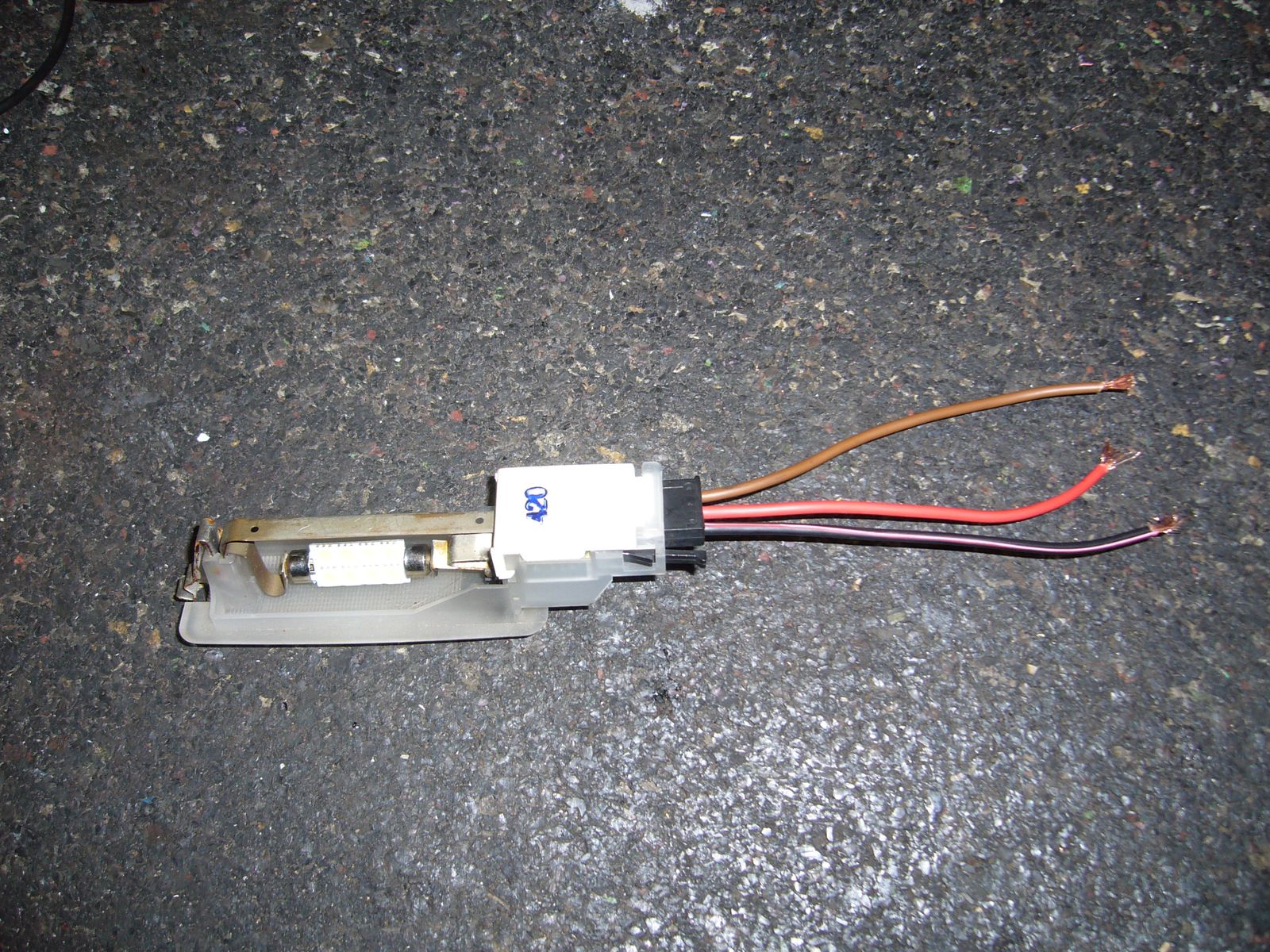

Kleine Zwischenmahlzeit: Innenlampe vom 2er mit Ausschaltverzögerung mußte her
Originalstecker, Dauerplus, Dauermasse und Türkontakte - kann nicht wirklich schwer sein
Ich fand die Idee echt Klasse und glaube ich habe mir das bei Stephan abgeschaut
Auf der Werkbank am Netzteil funktioniert das schon mal

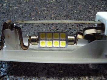

Ist schon ziemlich hell das Plug&Play-LED-Zeug
Gibt´s auch in 3 Reihen...
Nur noch verkabeln

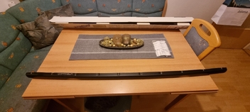

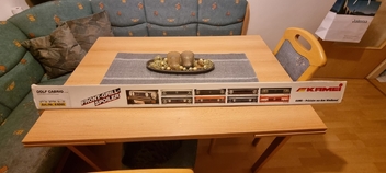

Hier meinen neuen Errungenschaften!
Originalverpackt und mit Montageanleitung und alles was dazu gehört
Perfekt Dankeschön, wie hast die sonst ohne kleben befestigt?

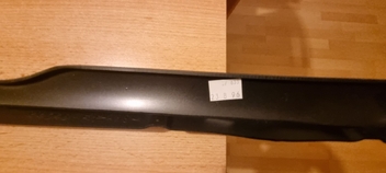

Weiß jemand von euch wo ich die "normalen" Türbrüstungeb zu bekomme. Die natürlich auch passen.
Ich hatte mal eine Teileliste mit Excel erstellt. Müsste irgendwo hier zu finden sein.
Hatte fast alles im Zubehör gekauft.
Danke schön, vielleicht finde i h sie , oder hat sie gleich griffbereit 🤣
Danke für deine Info! Wenn lackieren mit welchen Lack und wie vorbehandelt?
