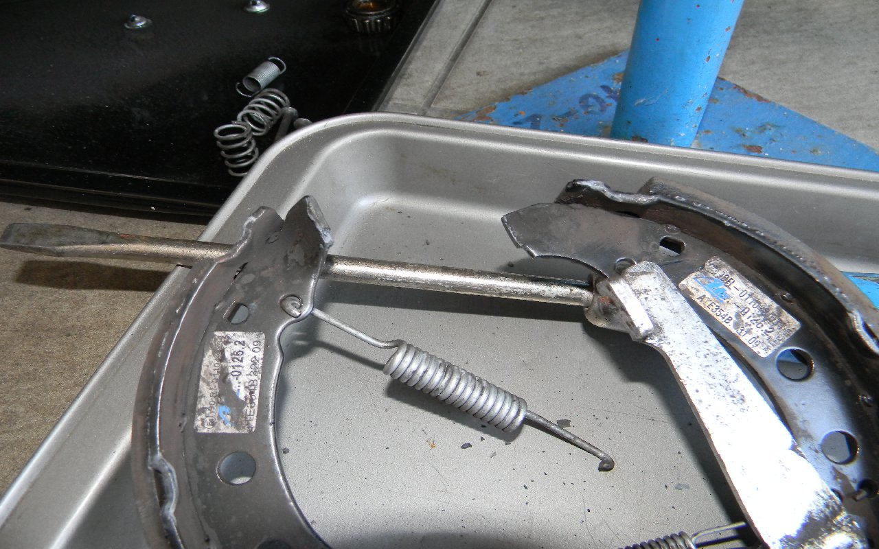

    Pagid:
    habe ich in >30 Jahren noch nie selbst verbaut. ABER:
    in 2013 meinen Passat gekauft, der bekam 3 Monate vor dem Kauf komplett neue Bremse an HA -- leider hatte er das bei ATU machen lassen......
    Verbaut wurde von ATU: Scheiben Pagid, Klötze Pagid, Bremszylinder links blank - ohne Name, ohne Nummer.....
    in 2017 musste ich zur HU die Bremse HA erneuern --- bei der Demontage der 4 Klötze kamen mir 2 nackige Belagträger entgegen, also 2x hatte sich der Belag von der Trägerplatte gelöst (Rest-Belagstärke ca. 50%) !!!!
    SOWAS hatte ich vorher noch NIE GESEHEN, geschweige denn am eigenen Fahrzeug erlebt..... =O
    Was ich davon halte?? na, ABSTAND !!
    Gruß Stefan

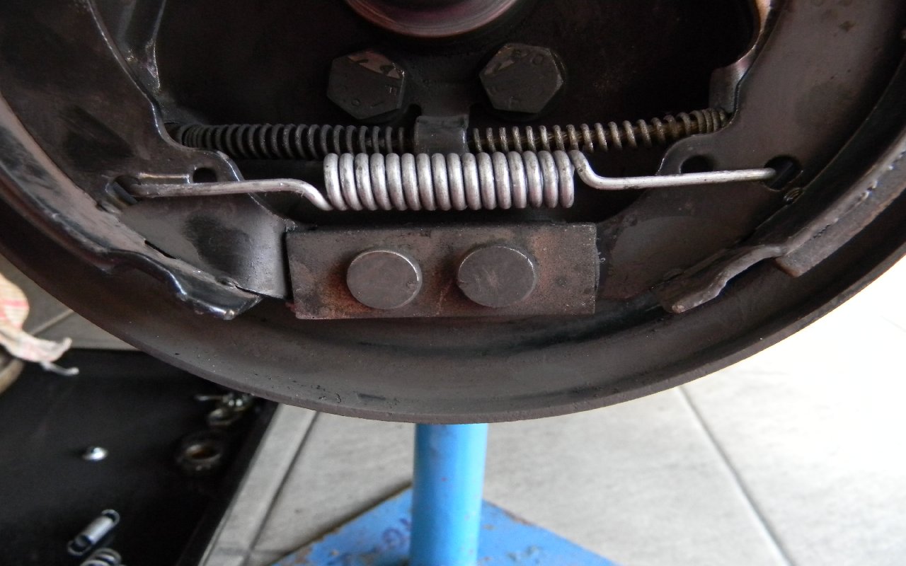

    Die "Anlageflächen" kann man auf dem Bild nicht mehr sehen, da ja jetzt die beiden Bremsbacken drüber sind.
    Unter jeder Bremsbacke sind im Ankerblech je 3 so 'Hubbel' ... fast wie Brustwarzen. Auf die gehört deutlich so "Antiquietschpaste" draufgeschmiert, dann erst die Backen montieren.
    Hintergrund:
    Die Backen liegen ja NICHT völlflächig auf dem Träger/der Ankerscheibe auf, sondern eben nur auf diesen 'Hubbeln'.
    Das verringert die Gesamt-Reibung zwischen Ankerblech und Bremsbacke. Und eben DA kommt es zum Quietschen....

    Volltreffer.
    Danke für das Feedback, dann fühle ich mich nicht mehr sooo alleine.
    Mein Teile-Dealer war damals entsetzt und sagte über die verbogene Bremsbacke: "Sowas habe ich in >25 Jahren nicht gesehen....! Sowas hätte ich höchstens bei China-Schrott erwartet...."
    Ich habe mir die verbogene Bremsbacke (mit noch deulich lesbarem Aufkleber Hersteller, Artikel-Nr. etc - war ja noch neu...) zur ewigen Erinnerung innen über die Werkstatttüre genagelt.... als deutliche Warnung für mich.....
    Und zur Sicherheit habe ich ein Hufeisen daneben gehängt - in der Hoffnung, dass sich Unglück und Glück wieder ausgleichen....
