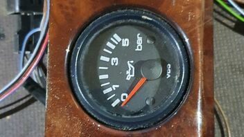

Ich möchte die Verkabelung gleich ordentlich machen.
Einen Massepunkt hinter dem A-Brett ist gefunden aber Klemme 15 ist ja auf dem Sicherungsbrett auf dem Kontakt G2, das ist aber nur ein Steckkontakt. Wenn ich aber zwei Abgänge benötige, funktioniert es schon nicht mehr.
Meine Überlegung ist jetzt, ob man nicht an dem Kontakt einen Verteiler für das geschaltene "Plus" verlegen kann?
Da kann ich in Zukunft sofort ein abgesichertes und geschaltetes "Plus" abgreifen.
Mir ist natürlich klar, das dies nicht unendlich ausreizbar ist aber neben den VDO's wäre noch die elektrische Sitzverstellung und evtl eine USB-Steckdose anzuschließen.
Würde sowas funktionieren oder ist das Pfusch?
Gibt es evtl. schon so einen Verteiler am Sicherungsbrett?(ich habe zumindest bis jetzt nichts gefunden oder davon gelesen)
