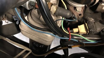

Schlechtes Bild , aber links ist der Geber.
Hallo liebes Forum,
Ich schiebe ein kleines Problem seid zwei Jahren vor mir her
Seid meinem letzten TÜV und damit verbunden auch ein Werkstatt Aufenthalt, funktioniert meine Oeldruckanzeige in der Mittelkonsole nicht mehr.
Bedingt durch diverse Projekte (inkl. neue, eigene Werkstatt ) habe ich mich erst wieder die letzten Wochen damit beschäftigt.
Also, zu erst mal die Mittelkonsole demontiert…..alle Stecker fest
Nächster Schritt, Kabel zum Sensor gemessen ….ok
Dann halt das Instrument bestrommt ….. Anzeige schlägt aus !!!
Also neuen Geber bestellt und eingebaut …. kein Ausschlag
Dann doch wohl die Anzeige
…..NEEEE auch das nicht
ratlos
Was wäre wenn….
Vielleicht wenn…
Wäre das möglich …
Der Wagen war ja in der Werkstatt, TÜV usw…Ölwechsel … neuer Filter…..
FALSCHER FILTER ??? Wäre das möglich ? Gibt es Filter die den Kanal zum T Stück verschließen?
Der Fehler trat unmittelbar nach dem TÜV / Werkstatt auf
Gruß Jörg
