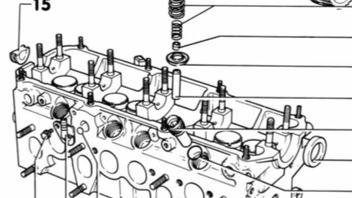

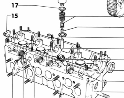

kann mir jemand die Teilenummer oder Normteilbezeichnung für die Stehbolzen für die Nockenwellenlagerschalen nennen? Motor 2H
ich finde die Dinger im Netz nicht
Oder sind das Normteile?
Grüße,
David

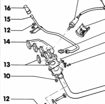

Moin, eine Frage zur Montage der Dichtung (Pos.13, auf dem Bild) zwischen Krümmer und Auspuff:
Muss ich da mit Dichtungsmasse arbeiten?
Im Reparaturleitfaden habe ich keinen Hinweis darauf gefunden, bei Ebay wurde die Dichtung aber als Set mit "Dichtungszement" angeboten???
Und welche Teilenummer haben die Stehbolzen mit der die Verbindung hergestellt wird? Sind das nicht auch Normteile? Irgendwie finde ich die nicht im Netz und Matthies hatte die auch nicht
Grüße aus Hamburg,
David
