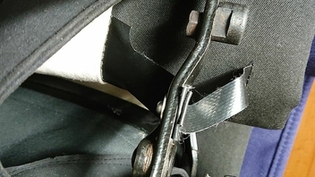

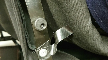

    Ich bin jetzt dann soweit zurecht gekommen. Sitzt alles faltenfrei. Allerdings ist der mittlere Anzugstreifen von der PoMa extrem unter Spannung, wenn ich den wie in der Anleitung vom Cabriozentrum ans Verdeckgestell Niete. Hab da echt Bedenken, daß mir der Streifen reißt bzw durchscheuert. Habt ihr den auch so angenietet?
    Ist übrigens die PoMa mit Aufdopplung.
    Grüße Mo
    Die PoMa darf sich jetzt über Nacht auf ihrem Bezug ausruhen und ablüften.
    Auf der Oberseite wird der Bezug nicht vollflächig auf die PoMa verklebt, richtig? Lediglich im Bereich der Überlappung des Bezugs und vorne an der Dachspitze?
    Lieber 2x zu viel gefragt, wie das alles wieder runterpopeln 8o
    Grüße Mo
