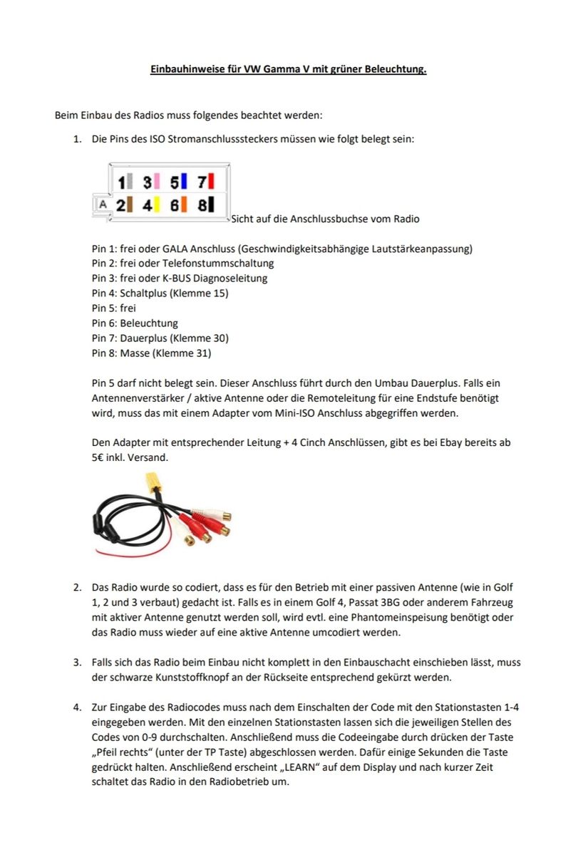

Hat was gedauert. Und ja, das Radio war defekt. Und auch ja, die Umbauanleitung mit der eingebauten Brücke im Radio war natürlich auch richtig. Einen herzlichen Dank an die Experten hier.

Ich frag mich nur, warum die Aussage des Umbauers ständig verneint, bzw als Blödsinn hingestellt werden muss wenn er ausdrücklich darauf hinweist (so wie in Beitrag 1 und 6, und nicht erst in 17) beschrieben ist. Warum kann man das nicht einfach als gesetzt hingenommen werden? Ich danke Dir jedenfalls für die Erklärungen. Wenn das Radio vom Umbauer zurück ist, werde ich berichten.
Der Umbauer war sehr hilfsbereit und kooperativ. Deshalb find ich die Aussage "Die Anleitung ist scheisse" ziemlich dämlich.

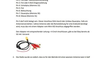

Das habe ich inzwischen getan. Das Radio hat intern schon eine Brücke gelegt, so daß Pin 5 definitiv nicht belegt werden darf. Deshalb hat er ja die Anleitung genau so geschrieben.

Das ist dann wohl so, dass es kaputt ist. Aber wenn ich direkt im Eingang schreibe, der Verkäufer sagt, Pin 5 muss frei bleiben, und jeder zweite sagt, leg ne Brücke zu Pin 5, dann ist das auch nicht hilfreich. Hab das Radio jetzt verpackt und es geht Montag auf die Post.
Wenn der die Radios öffnet und umbaut, dann wird er wohl wissen, warum Pin 5 frei bleiben soll (muß).
Ich habe doch schon mehrfach geschrieben, dass in der vom Umbauer verfassten Einbauanleitung unmissverständlich steht, Pin 5 muss frei bleiben.
In der Einbauanleitung der Umbauers steht eindeutig, daß Pin 5 frei bleiben muss, weil er nach dem Umbau Dauerplus führt.

Ich habe vor einiger Zeit ein auf grüne Beleuchtung umgebautes Gamma 5 mit 6-fach CD Wechsler gekauft. Dazu gab es vom Umbauer eine Anleitung. Leider läuft das Radio nicht. Der Stecker und die Anschlüsse passen von der Stromversorgung (Dauerplus, geschaltet Plus). Die kleine rote LED blinkt, dass Display bleibt dunkel und das Radio stumm. Irgendwo hab ich im Netz gelesenen, Pin 5 muss mit ner Brücke versehen werden, dass schließt die Anleitung des Umbauers aber aus. Wer kann helfen?
