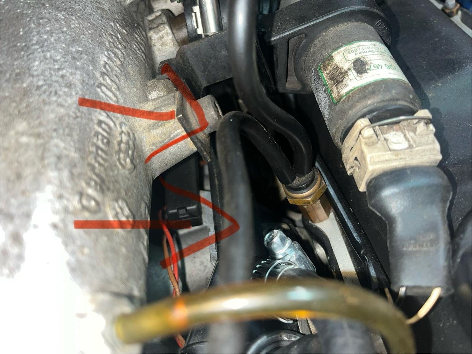

    @Richie83 ist denn da eigentlich gar kein Thermoventil drin, sondern ne „Schraube“?
    Ahoi,
    ich möchte meinen KLR demontieren, da er sowieso nicht abgeklemmt ist und ich H fahre. Nun habe ich einen Luftschlauch um Thermoventil und frage mich, welcher Schlauch das eigentlich rauf kommt. Hab ihn auf dem Foto mal mit Pfeilen markiert. Es geht um den linken Schlauch.
    Vielleicht hat ja jemand einen Tipp.
    Danke schön mal im Voraus.
