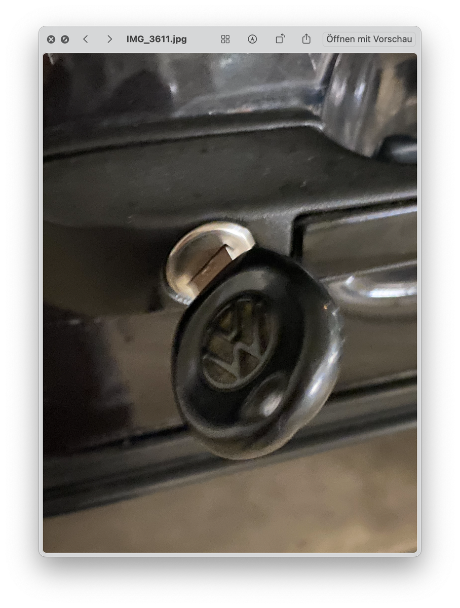

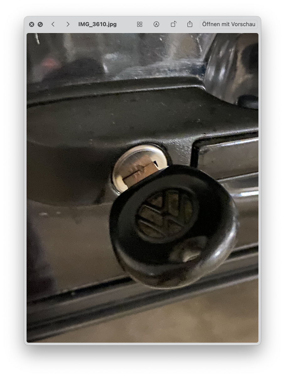

Anbei noch Fotos der beiden Stellung, bis zu denen man den Schlüssel drehen kann.

ich habe seit heute Früh da Problem, dass mein Schlüssel im Schloss der Beifahrertür steckt und ich ihn nicht wieder herausbekomme.
Beim Aufschließen hatte ich auch das Gefühl, dass sich im Schloss etwas bewegt oder verdreht hat.
Der Knopf lässt sich noch per Hand hoch und runter drücken.
Der Schlüssel lässt sich nur minimal drehen. Nicht komplett in die horizontale Stellung bewegen.
Daher lässt er sich auch nicht mehr aus dem Schloss ziehen.
Eine Versuch, dies mit WD40 zu beheben ist klappt leider nicht.
Hat jemand einen Tipp, wie man dies am einfachsten lösen kann, ohne das Schloss komplett auszubauen?
