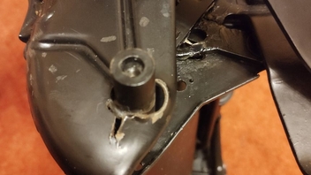

Mein Fahrersitz hat sich heute zerlegt. Hülse von der Rückenlehenbefestigung gerissen.
Zum Glück habe ich noch einen Ersatz Sitz fürs erste. Leider ohne Höhenverstellung aber besser als nix. Mal sehen ob man da noch was retten kann oder ob ich eine Ersatzkonsole auftreiben kann. Das Lehnengestell ist ebenfalls krumm. Denke da war schon länger was faul.
Werde den spätestens am Wochenende nochmal hoch drehen und Prüfen.

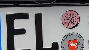

Im 2. Anlauf hat es dann heute geklappt.
Bei 1. Versuch wurde der zu hohe CO Wert und an 2 Stellen leicht angegammelte Bremsleitungen bemängelt.
Vergaser neu eingestellt, Bremsleitungen an den beanstandeten Stellen bearbeitet und der Prüfer war zufrieden.
An den Bremsleitungen war nur minimaler Flugrost, habe den entfernt, mit Rostschutz versiegelt und danach noch mit Unterbodenwax eingeschmiert. Wer die aber im Auge behalten und ggf. noch ersetzen.
Heute den CO Wert unter Anleitung meines Kollegen eingestellt. Danach zur Prüfung zum Bosch Dienst. CO Wert von 0,153. Hab da direkt die AU machen lassen.
Damit dann zum GTÜ Prüfer wo ich vorher war, 3€ für die Nachprüfung gelöht und die neue Plakette abgeholt.
Denke ich werde den das noch ein wenig nachjustieren müssen, 0,153 ist natürlich sehr mager eingestellt. Warm läuft er so Top. Aber das wird sich Zeigen sobald das Wetter besser ist. Zumindest habe ich erst mal wieder 2 Jahre ruhe.
Fand die Preise auch extrem Fair. AU 15,73€, Nachprüfung 3€.

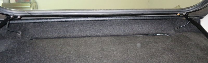

Bei mir fehlte die Verkleidung komplett. Habe es mit selbstklebendem Lautsprecherbezugsstoff gelöst.
