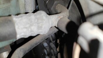

...naja, man sieht irgendwie nicht viel
der Kondensator sieht optisch nicht schlecht aus.

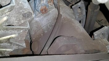

echt Super die Tabelle. Da hast Du Dir echt Mühe gegeben. Ich müsste gleich noch mal in die Garage um nach den Kompressor zu schauen.
Leider kann ich so den Typ nicht erkennen. Ich habe mal ein Foto angefügt. Wo kann man den Typ erkennen?

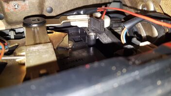

Das sind doch mal wieder wertvolle Tipps. So ein Multimeter werde ich mir zulegen. dann kann ich tatsächlich mal testen, was da ankommt.

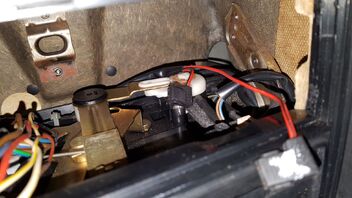

Das die Kabel zur Klima gehören, könnte von daher passen, das sie hinten mit Kabelbinder an das Gestänge für die Lüftungsbetätigung mit Kabelbinder befestigt sind. Vielleicht hat so "Jemand" die Klima ausgeschaltet. Aber macht das Sinn (der Kompressor liegt doch im Riementrieb und läuft somit dennoch weiter???)...
Wie das richitgerweise hinter den Reglern aussehen müsste (wenn das Thermostat angeschlossen ist (welche Kabelfarbe an welchen Anschluß müsste)), weißt Du nicht zufällig, oder?
Aber das schaue ich mir mal genauer an.
Ich Danke Euch
Coole Idee, danke Phoenix.
Was meinst Du mit "Kabel durchmessen"? Könnte ich so eventuell feststellen wofür die sind?

Hallo Liebe Leute,
ich habe mich von meinem EX Golf getrennt und habe mir jetzt einen 2H mit automatic (BJ 92) und Klimaanlage (welche aktuell keine Leistung mehr hat) zugelelgt. Jetzt kommen noch ein paar Baustellen auf mich zu. Heute habe ich mir mal das Radio "von hinten" angesehen. Verbaut ist aktuell ein Radio beta (von Audi) welches funktioniert (rauscht das die Antenne nicht ausgefahren ist. Ich aber leider keinen Radiocode, Somit kann ich es nur einmal abklemmen.
Die Antenne soll elektrisch sein, fährt aber nicht aus. (Laut Vorbesitzer nur gelegentlich)
Nun meine Fragen an Euch:
-hinter dem Radio habe ich zwei Kabel (rot, rot/schwarz) mit Kabelschuh (auf einem ist ein weißes Kreuz gemahlt) "gefunden" (wie auf dem Bild zusehen). Hat jemand eine Idee, wofür diese Kabel sein können? Haben die ggf. etwas mit der Antenne zu tun oder mit der Klima?
-Wie kommt man generell an die Antenne (um ggf. mal die Kabel zu verfolgen und die Antenne direkt mit 12V "auszufahren")? Gibt es eine Anleitung wie man die Antenne ausbaut?
Danke für Eure Hilfe
VG und bleibt gesund
