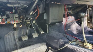

Bei mir ging es auch weiter. Die Kupplungshülse vom Pedalblock habe ich schweißen lassen und den ganzen Kram wieder eingebaut, genau nach Anleitung von Wiki. Hat funktioniert und er fährt und kuppelt wieder 👍

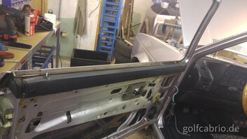

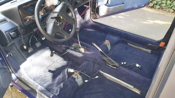

Bei der Gelegenheit habe ich die Sitze ausgebaut, frisch gemacht und den Innenraum mit Tornado- Gun auf Glanz gebracht. Dann die Knieschutz getauscht.
Im Motorraum wurden rostige Schrauben getauscht. Den Kofferraumteppich habe ich gerettet und auf Paapelholz geklebt. Jetzt habe ich eine stabile und Ebene Fläche.
