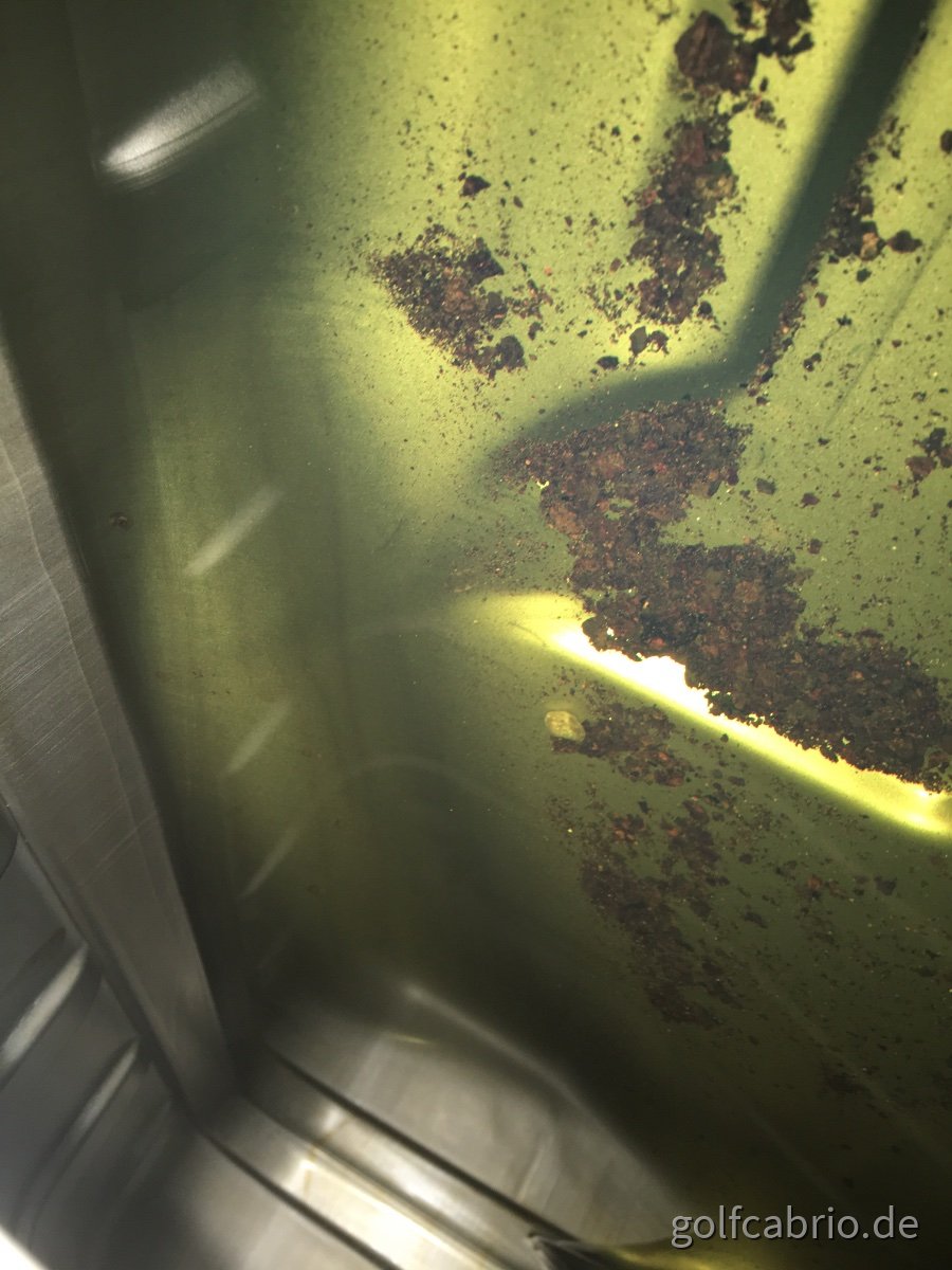

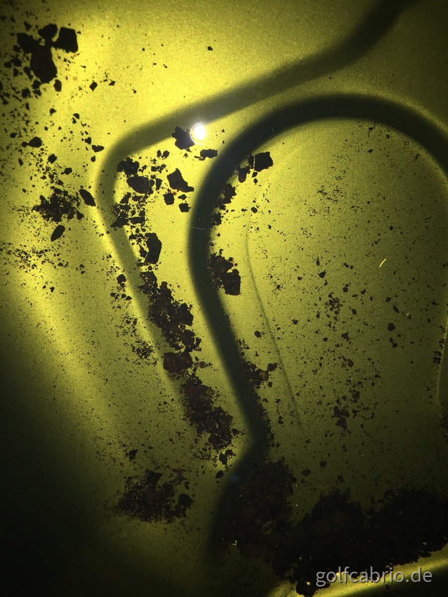

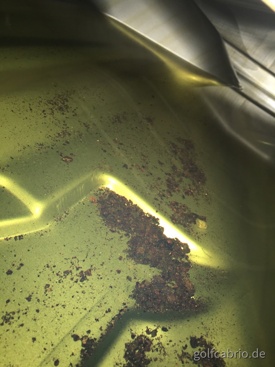

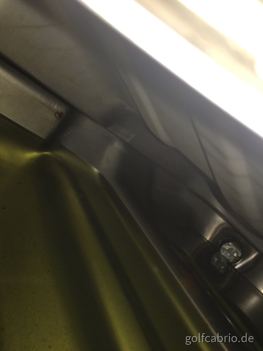

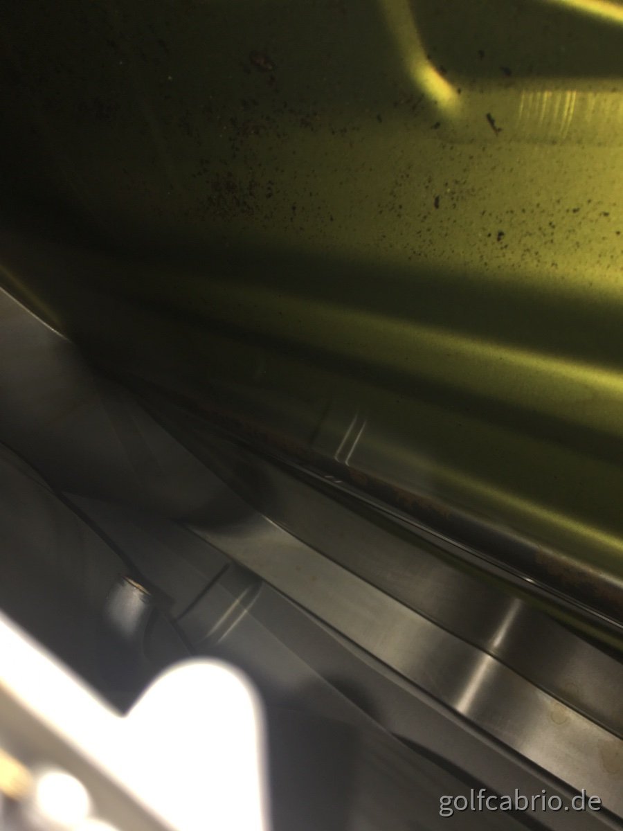

Also,es hat mir keine Ruhe gelassen,Förderpumpe mal ausgebaut und Tank kontrolliert😅
Festgestellt habe ich das jede Menge Rostpartikel verstreut auf den sauberen Tankboden liegen.
Kann es sein das die Pumpe das angesaugt hat, und dadurch die Pumpenleistung rapide gesunken ist?

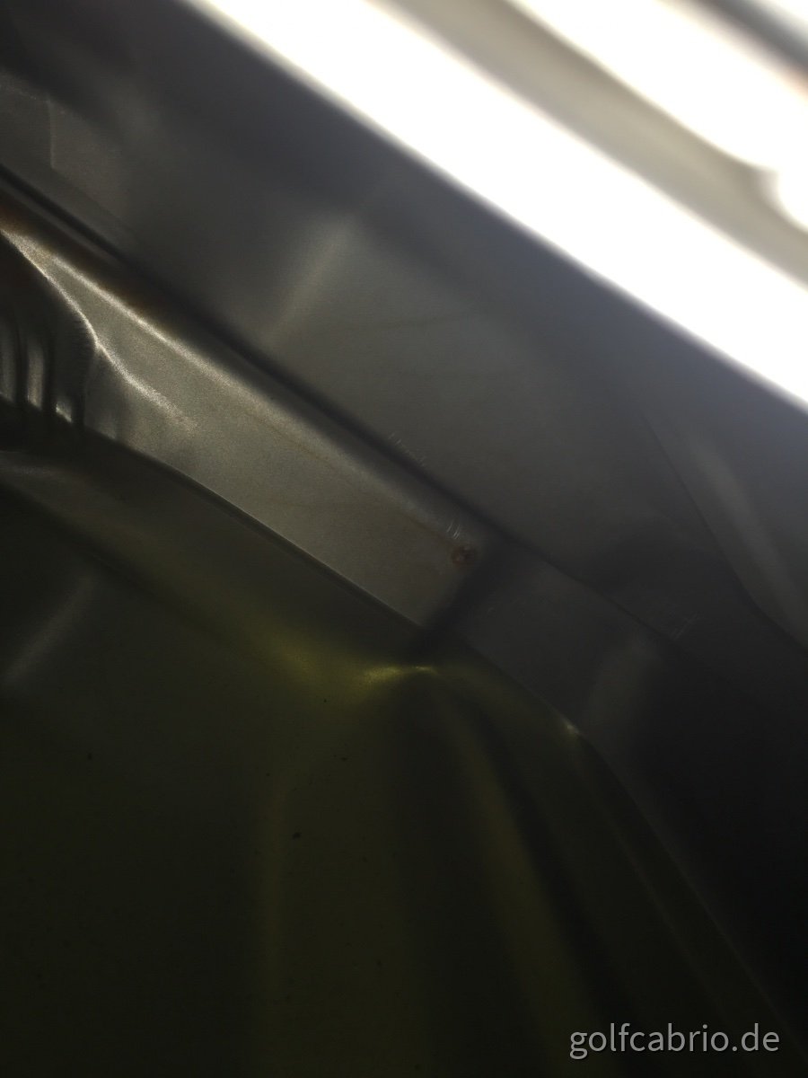

Der Tankeinfüllstutzen ist vermutlich schon mal gewechselt worden,sieht sauber und rostfrei soweit ersichtlich aus.
Wie geht man jetzt am besten vor,um den Tank zu säubern?
Benzin wie ablassen ( auffangen das es noch benutzt werden kann?
Und Tank ausbauen und womit Spühlen?
Danke schonmal für euer Feedback
Gruß Bobby

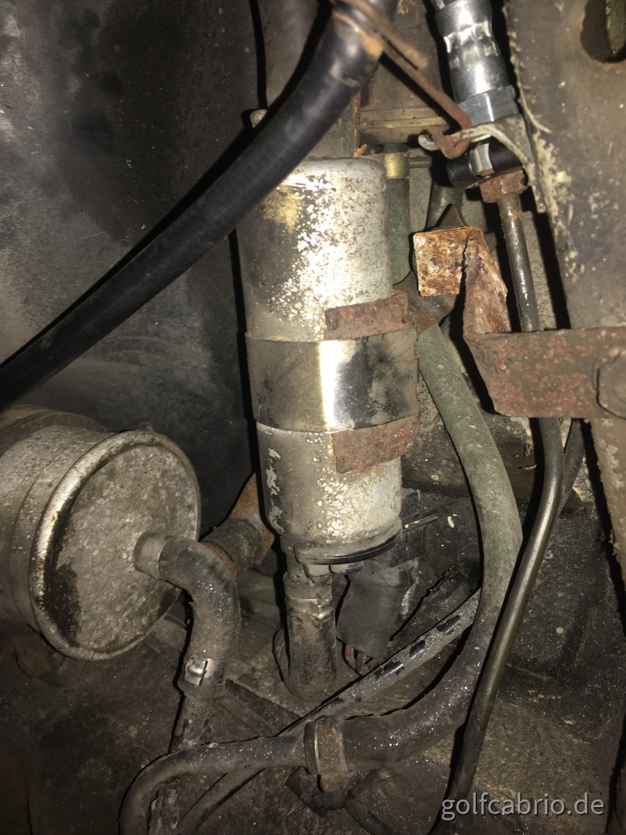

Wie stelle ich jetzt am besten fest welche Pumpe dafür verantwortlich ist😳😳😳?

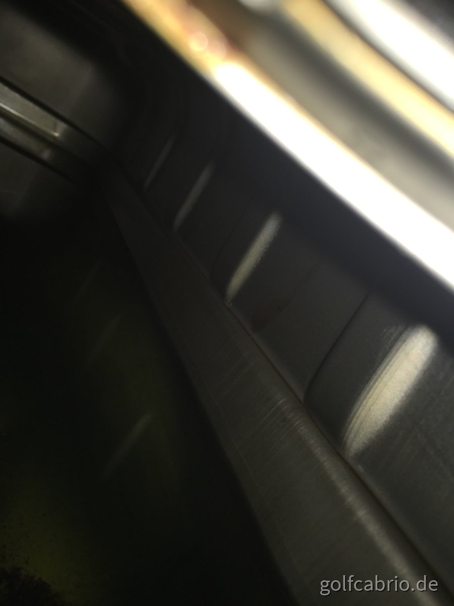

Hier mal ein Bild dazu!
Tankrohrstutzen sieht objektiv okay aus?
Tank sollte von 1992 sein
Ich meine nicht die Pumpe im Tank!
Ich meine die Pumpe unterm Auto ,die vibriert und macht pfeifende Geräusche

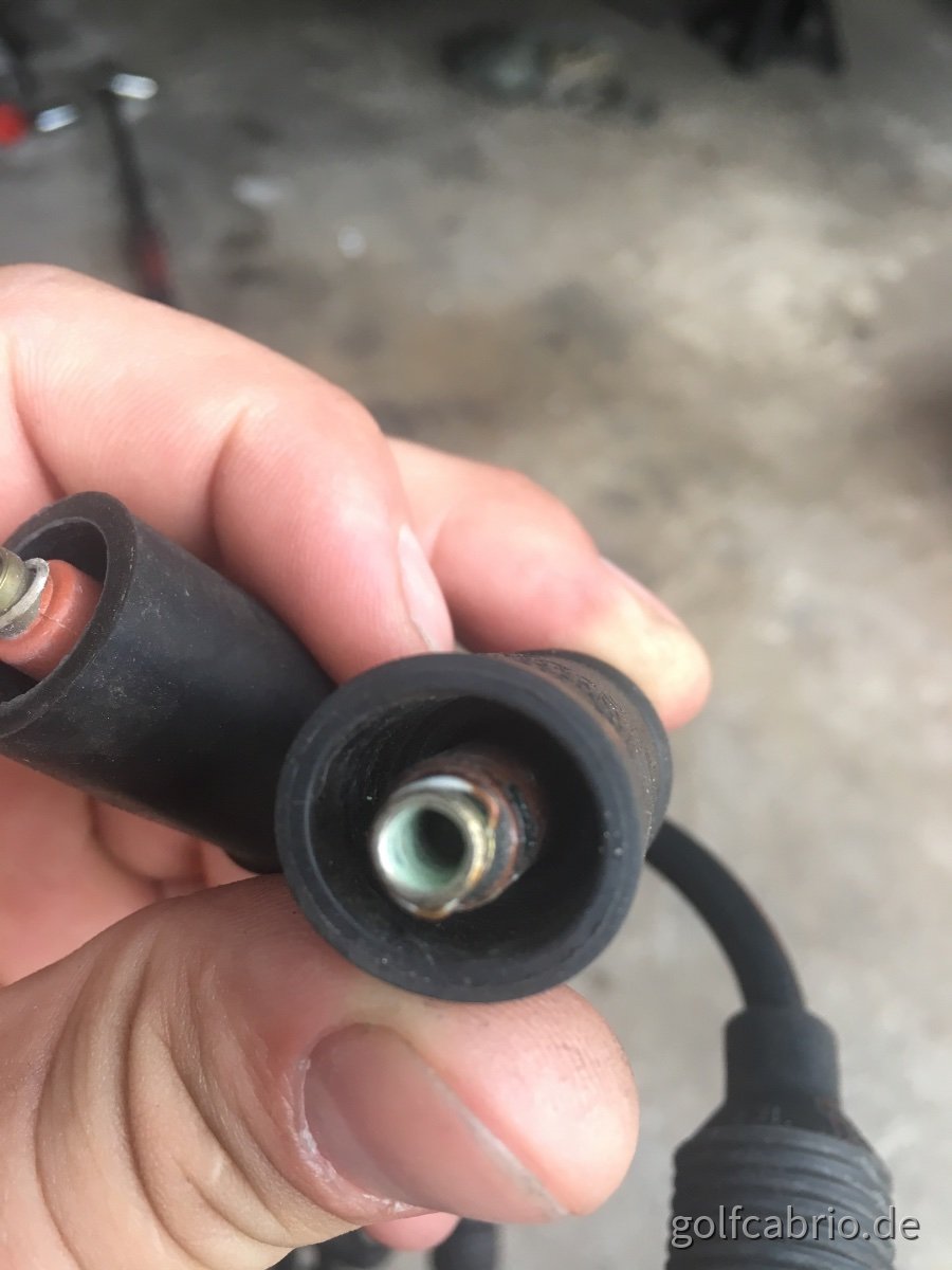

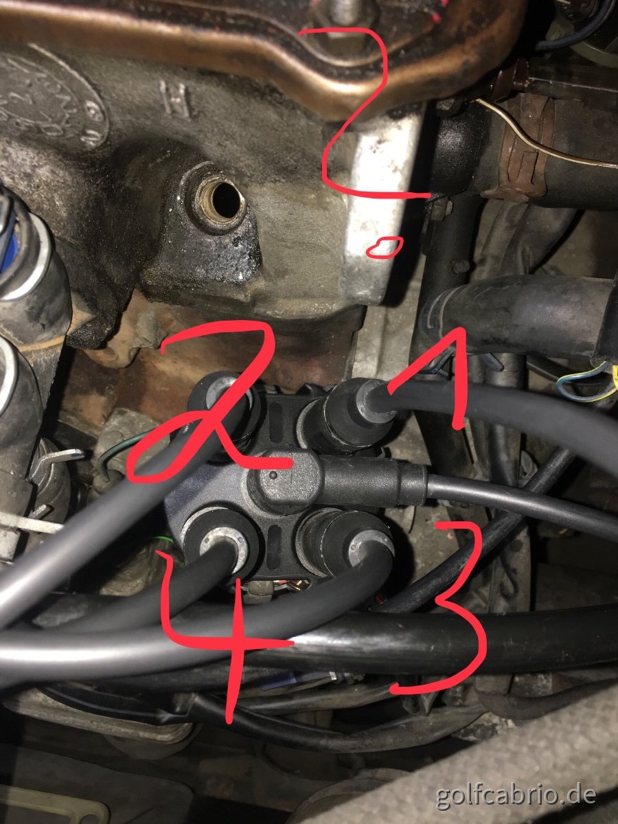

Und wie Steck ich das jetzt visuell auf den Zündverteiler auf?
Mahlzeit,
Ich Ochse hab die Zündkabel vom Zündverteiler abgeklemmt, ohne diese zu markieren oder zu beschriften 🙈🙈🙈
Kann mir da wer weiter helfen wie ich das auf den Verteiler wieder auflegen muss?
Zylinder 1 fängt ja an dem Nockenwellenrad an,ich müsste lediglich wissen wie das auf dem Verteiler aufgelegt wird im Uhrzeigersinn
Vielen dank
