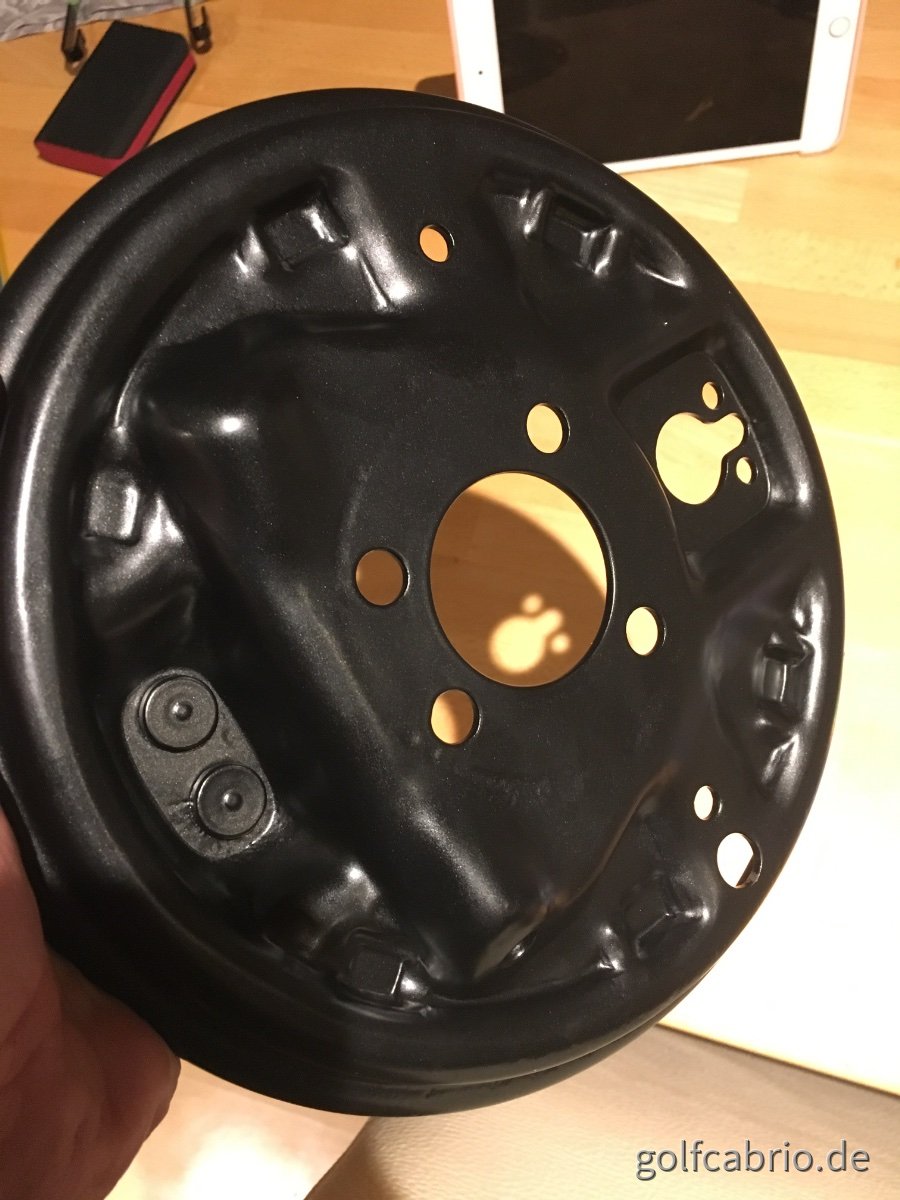

Hab meine Bremsanlage komplett auseinander,was würdet ihr sagen neu machen die Achszapfen die sehen irgendwie ausgeschlagen aus.
Gruß Bobby
