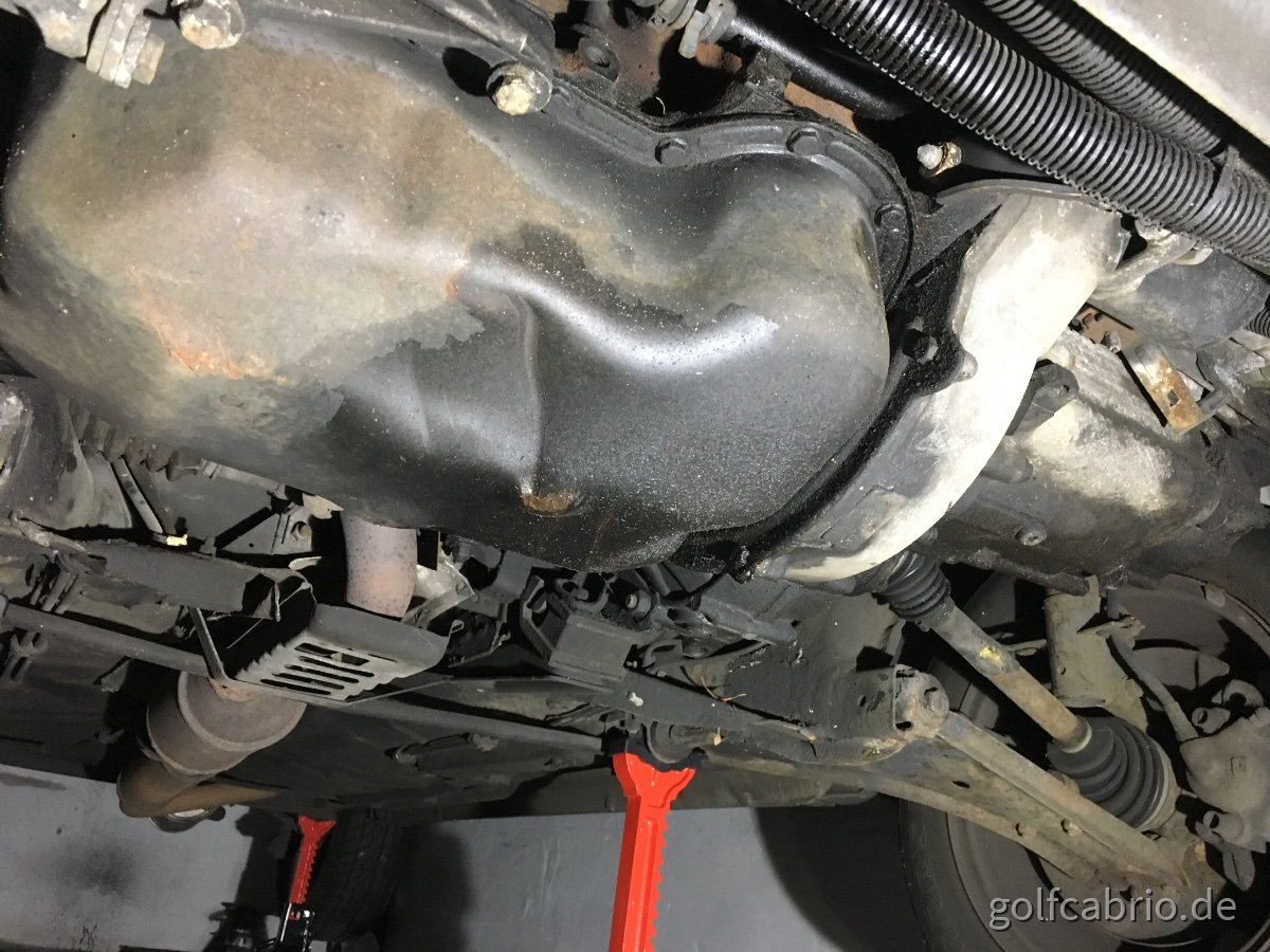

Auspuff hängt in keinen der Gummis mehr das muss natürlich auch angegriffen werden

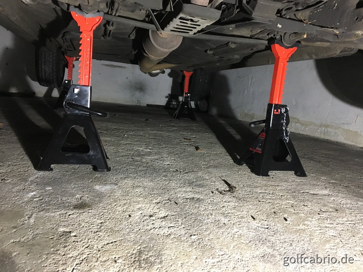

So gestern im Dunkeln,ich hasse die Jahreszeit bekommt man nichts gebacken den Golf aufgebockt😬😬😬
Jetzt erstmal den Wagen Technisch wieder fertig machen für den TÜV
