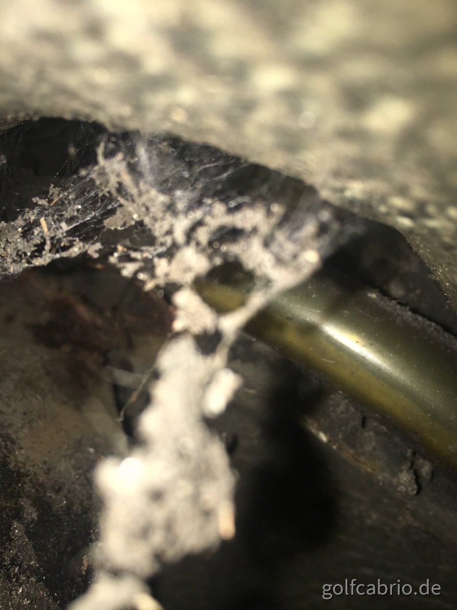

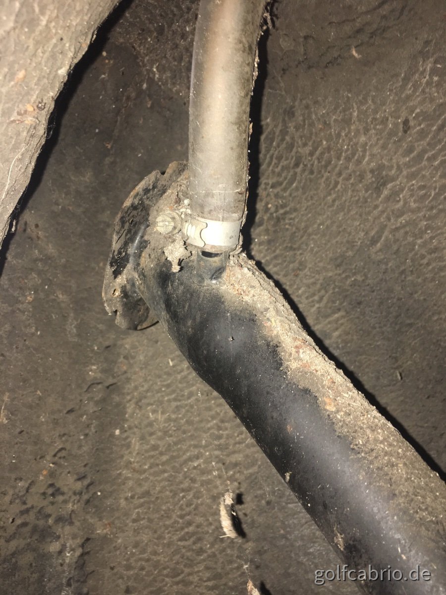

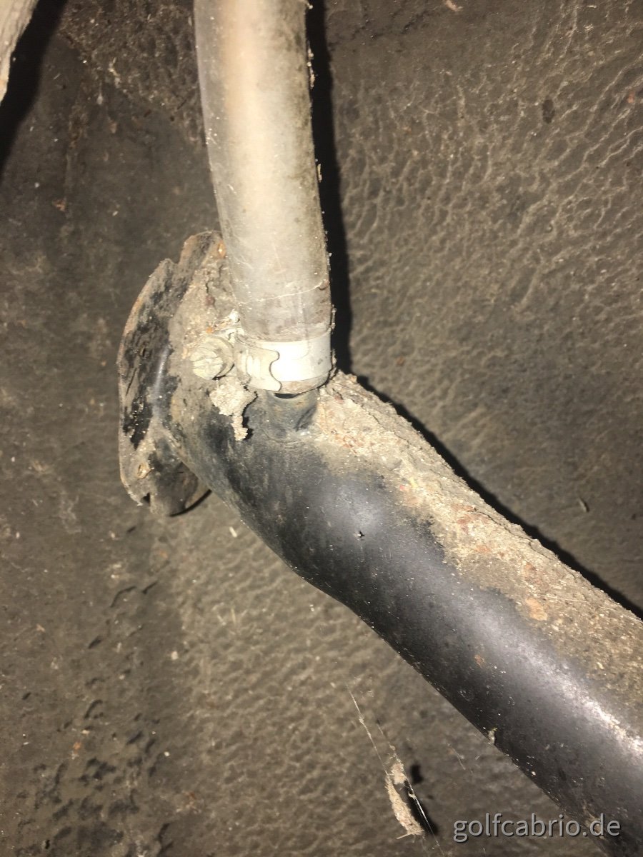

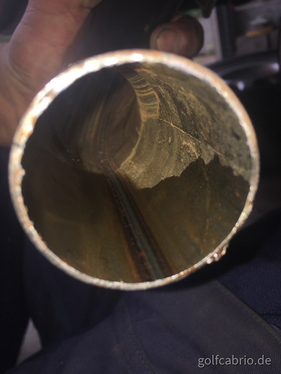

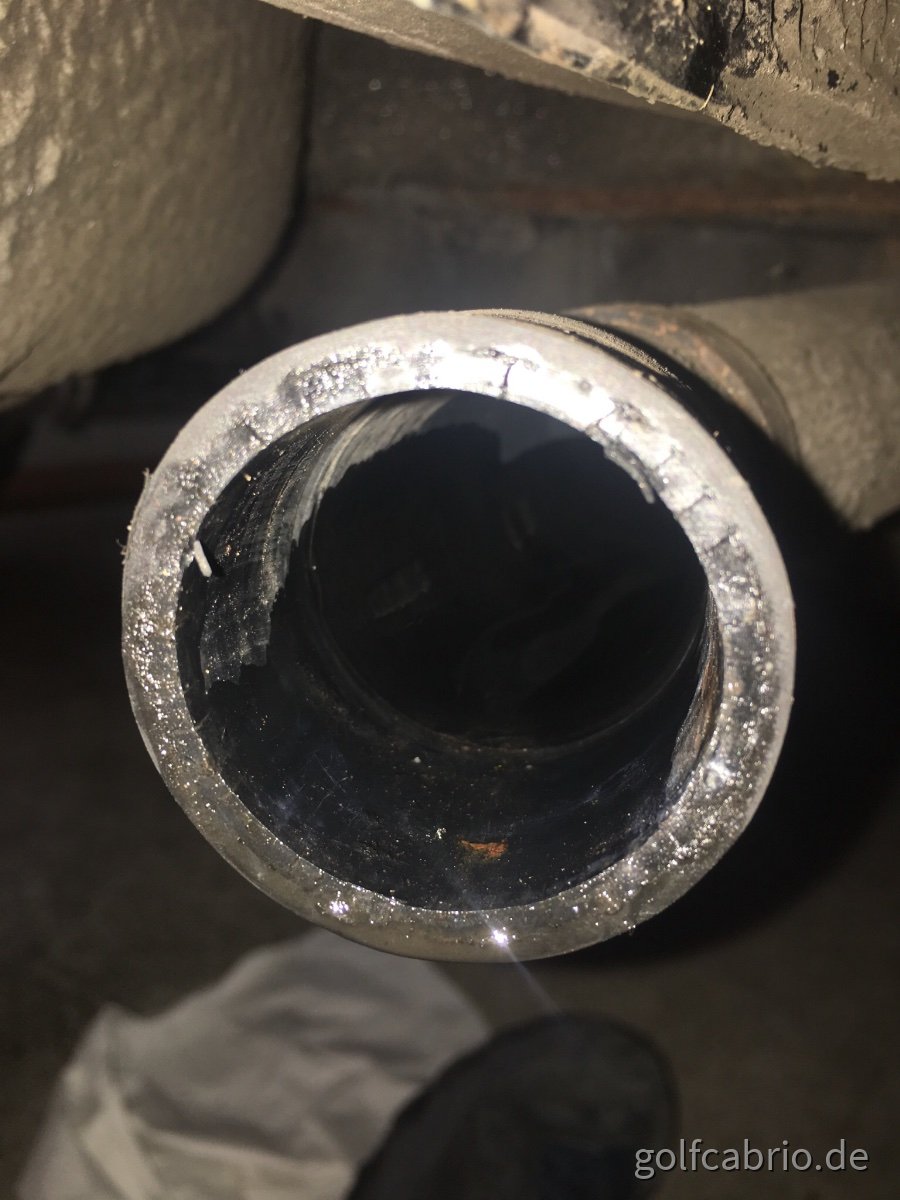

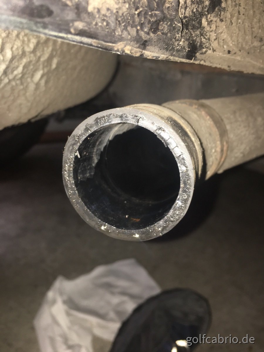

Hab ich! Außer das der Schaumstoff fehlte ,war das Rohr okay.

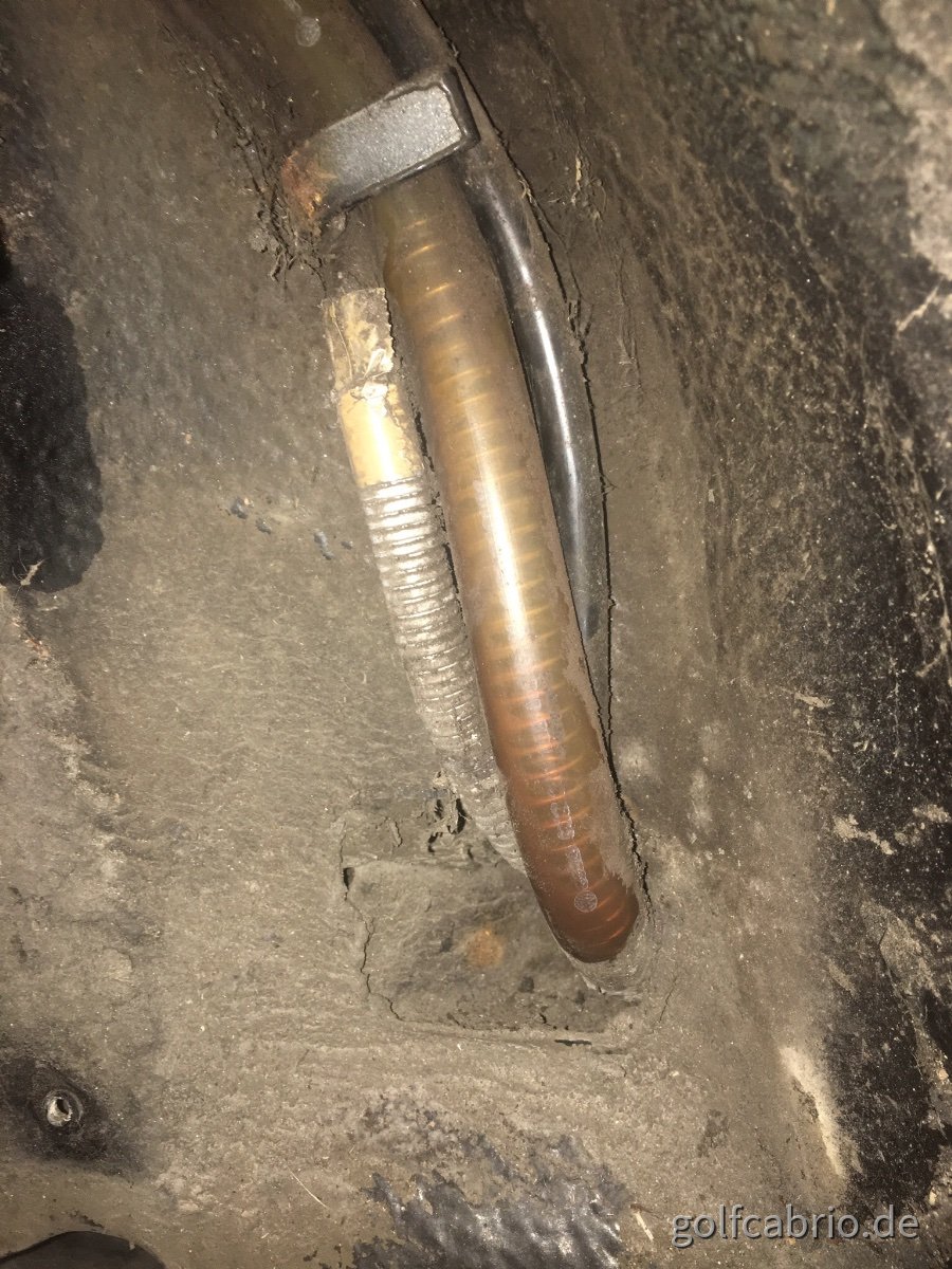

Den Schlauch der zum Tank führt ,werde ich ersetzen müssen ist porös😅
Also der Füllschlauch😅
Lg Bobby
Der Rodcraft Rh215 ,scheint echt nicht schlecht zu sein!
Danke Jungs
Lg Bobby

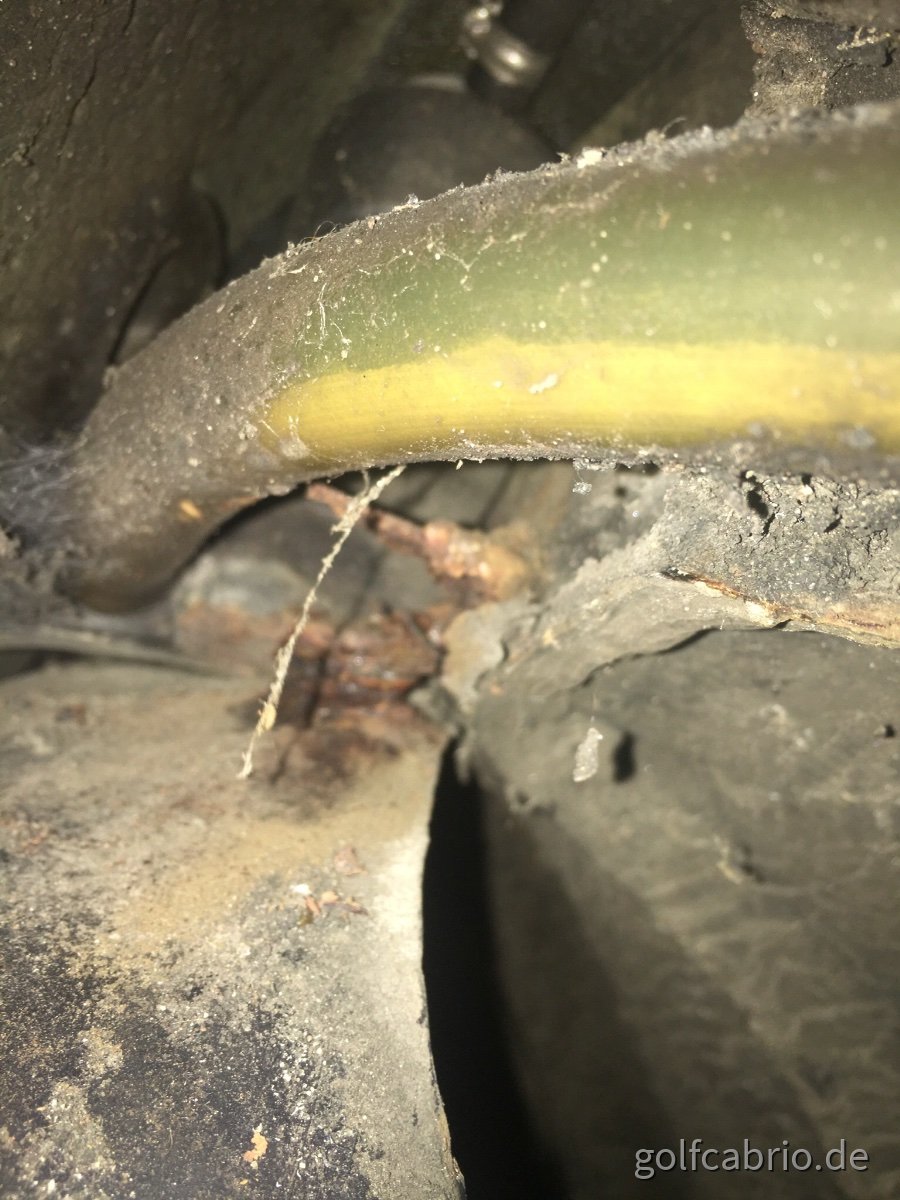

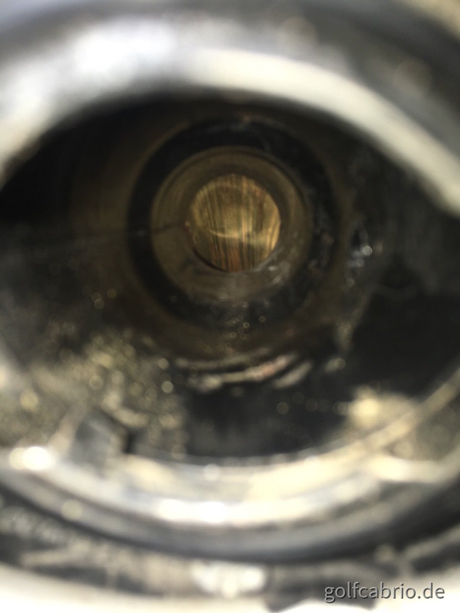

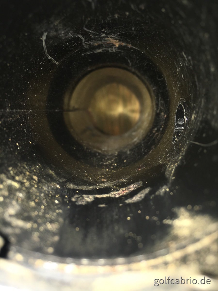

Von oben hätte ich doch schon😅, das wurde mal getauscht, das erklärt auch die Schlauchschelle hier nochmal von oben!
Das einzige was sein kann ist das was hinter der Rückschlagklappe ist🙄
Momentan noch Serie, soll aber ein Gewindefahrwerk rein, sollte also schon tiefer sein der Wagenheber.
Und an der Kuh sollte er auch noch Funktionieren 😬
Lg Bobby
Das untere Rohrstück ist mit der Endung 24 da wo das Rohr in dem Gummischlauch steckt sieht okay aus!
Lg Bobby

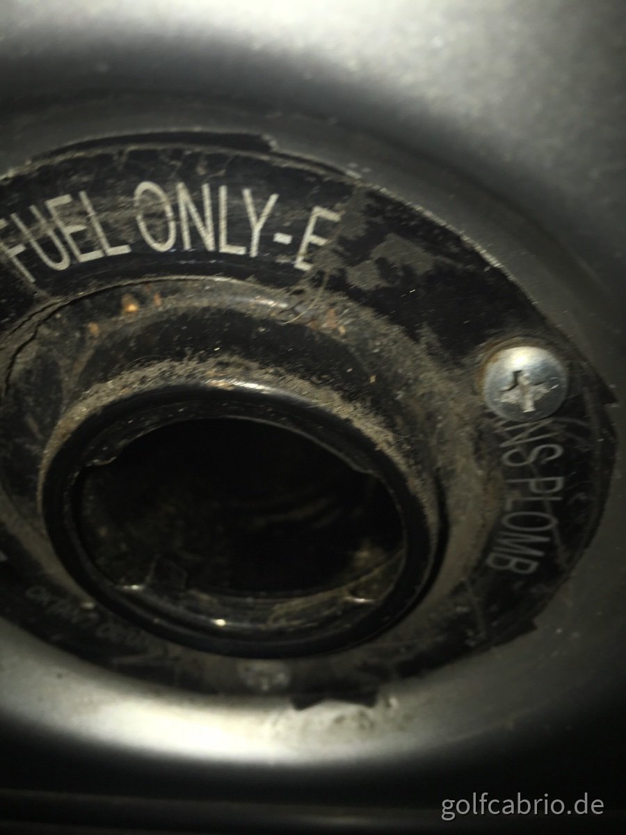

Was meinste, Tank erneuern und das Einfüllrohr oder den Tank neu versiegeln lassen ,neu versiegeln kostet ca 200€ und ein neuer Tank 269€😅!
Hier mal Bilder vom Tankstutzen
