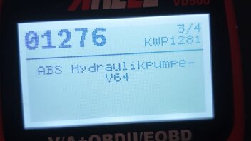

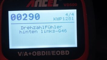

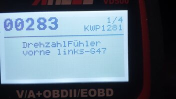

HALLO zusammen,
Vielleicht kann mir jemand helfen, folgendes Problem.
Abs lampe leuchtet dauerhaft.
Diagnosegerät zeigt an 3 Sensoren und abseinheit defekt.
Frage das ist doch untypisch das 3 sensoren nur defekt sind und nicht 4 und dann würde doch die abseinheit nicht funktionieren mehr oder?
Wenn suche ich eine gebrauchte abseinheit für den golf 4 cabrio mit dem Motor aks 1.6l 101 Ps bj 98.
