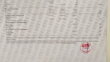

Das Leck wurde gefunden 😂 hätte ich auch selbst drauf kommen können. Also nicht der Krümmer ist undicht sondern der Kat, da wir ja ein Abgastester ans Endrohr gehängt haben hat der dadurch logisch falsche Werte bekommen also jetzt hab ich genug und es kommt ein neuer Kat rein, der Klang ist mir jetzt egal Hauptsache mein Baby läuft endlich so wie es soll. Berichte sobald der neue kat drinnen ist und ich nochmal beim Einstellen war. Vielen Dank an alle für die guten Tipps und die Geduld mit mir 😇

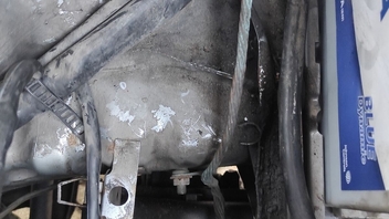

Wie kann ich sicher prüfen ob der Krümmer undicht ist im eingebauten Zustand? Oder muss ich den Ausbauen dafür?

Olay Scheint als hätte mich mein Glück verlassen musste heute zum TÜV und siehe da Abgasuntersuchung nicht bestanden. Werde nun einen neuen Kat verbauen die Frage die sich mir stellt löst sich dadurch mein Problem den die Werte beim TÜV deuten drauf hin das der Wagen zu fett läuft.

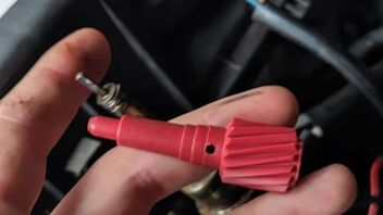

Auf die Welle kommt ein Sicherungsring https://www.oldtimer-werk.de/g…howelle-oe-ref.-n90015401 und dann muss du das Ritzel fest draufstecken bis du den Wiederstand vom Ring überwunden ha
Ich schaffe es einfach nicht den Stecker ins tolle Getriebe zu stecken es fehlt ein kleines Stück... Ich raste gleich aus 😂 gibt's da einen Trick oder ist das Ritzel nicht richtig drauf? Woher erkenne ich das?
sorry, ich habe mich mal wieder von der Bildvoranzeige täuschen lassen. Auf dem linken Bild von Tolga ist die Schraubplatte zu sehen, wenn man das Bild anklickt.
Wobei die Gummidichtung nicht zu sehen ist. Fehlt diese, oder ist die noch am Getriebe?
Die Gummi Tülle Ist noch am Getriebe. wie ist das Ritzel aber aufgesteckt? Oder ist das verschraubt? Will da nicht mit zu viel Kraft Ran gehen 😂 also wie muss ich die beiden Teile verbinden
Servus, ich habe nun endliche wieder die Zeit gefunden mein Golf weiter zu machen der 2H BJ 1992 braucht eine neue Tachowelle im Getriebe, habe nun 2 bestellt eine beige und eine Rote keine Ahnung welche die richtige ist werde ich dann durch Probieren feststellen. Wenn ich denn das verdammte Ding Mal eingebaut bekomme... Weiß jemand wie ich das auf die Welle setze oder fehlen mir teile anbei Fotos 😂. Zum Hintergrund ein Kollege der mir damals die Kupplung neu gemacht hat ist die alte Welle im Getriebe stecken geblieben oder so und er hat's nicht gemerkt und jetzt ist die weg. Desweiteren als neben Frage welches Getriebe Öl Braucht das Getriebe und wie kann man das Wechseln? Ich weiß ja das von VW das nicht vorgesehen ist das mit die damals mehr Getriebe verkauft haben aber das muss doch irgendwie gehen ?.

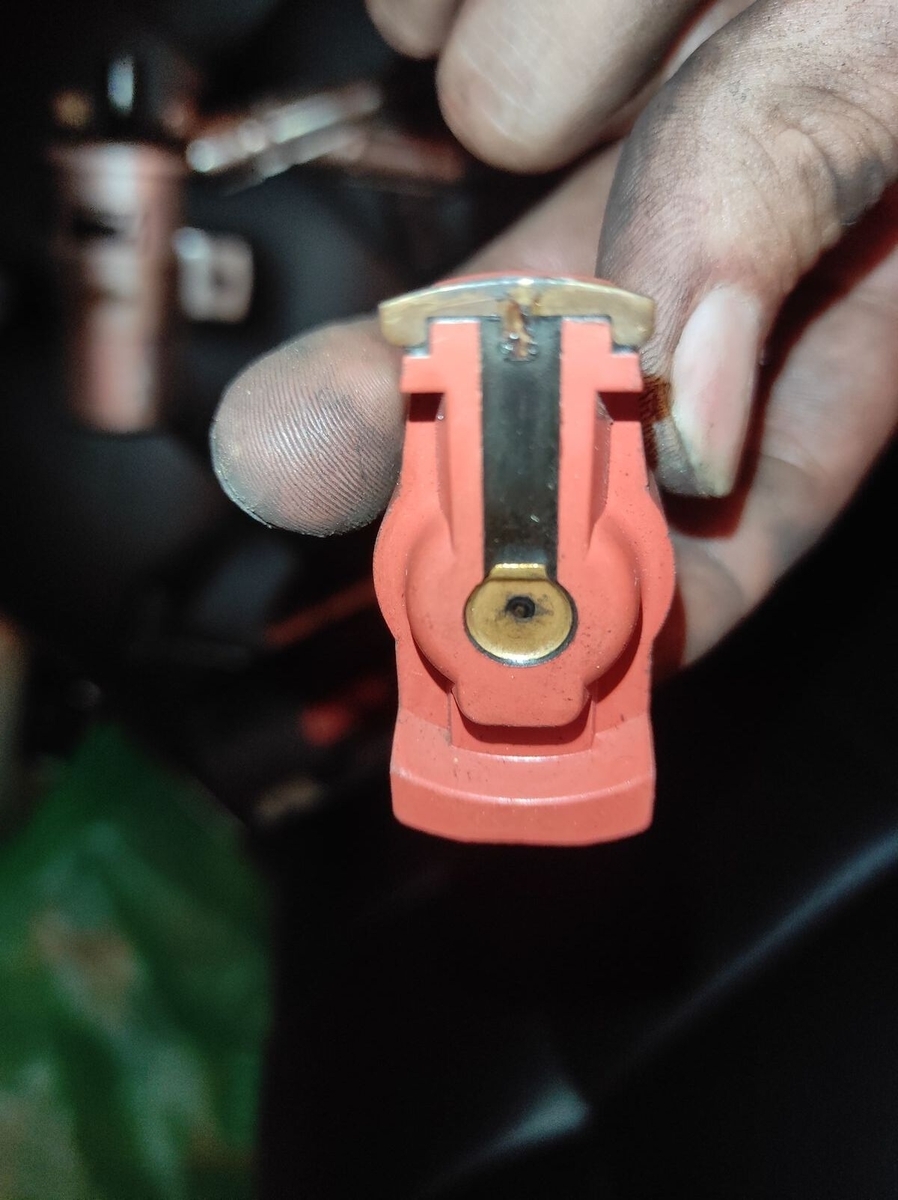

Und was hast da jetzt alles gemacht/repariert/ausgetauscht dass er wieder so gut läuft ?
Es würde getauscht Klopfsensor ohne Verbesserung, danach hab ich die Verteilerkappe mit Kabel und die Zündspule getauscht und jetzt läuft er wie Zau 🔥

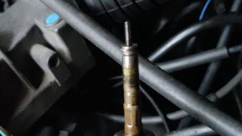

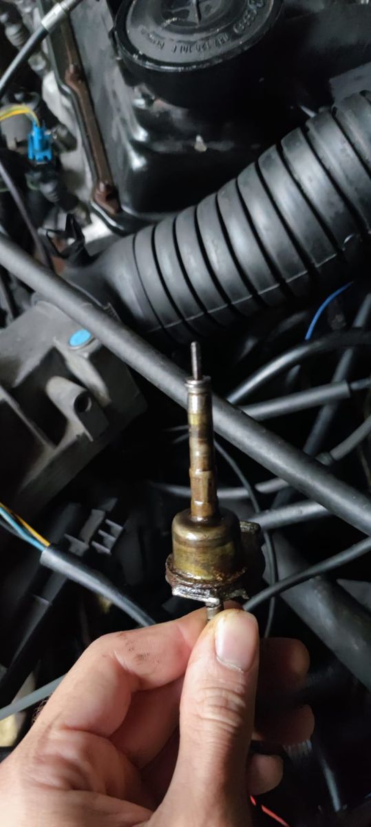

Den Leerlaufregler kannst säubern. Mal mit Bremsenreiniger spülen. Da kommt in der Regel gut dreck raus.
Hatte mal bei mir geholfen die „hängende“ Leerlaufdrehzahl in den Griff zu bekommen
okay um sicher zu gehen mit Leerlaufregler meinst du den Mengenmesser oder die Zigarre?

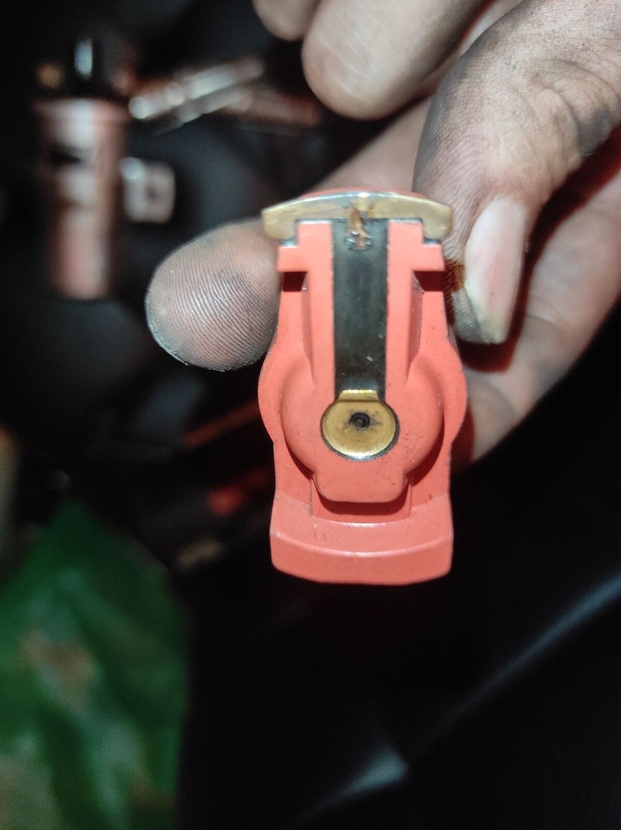

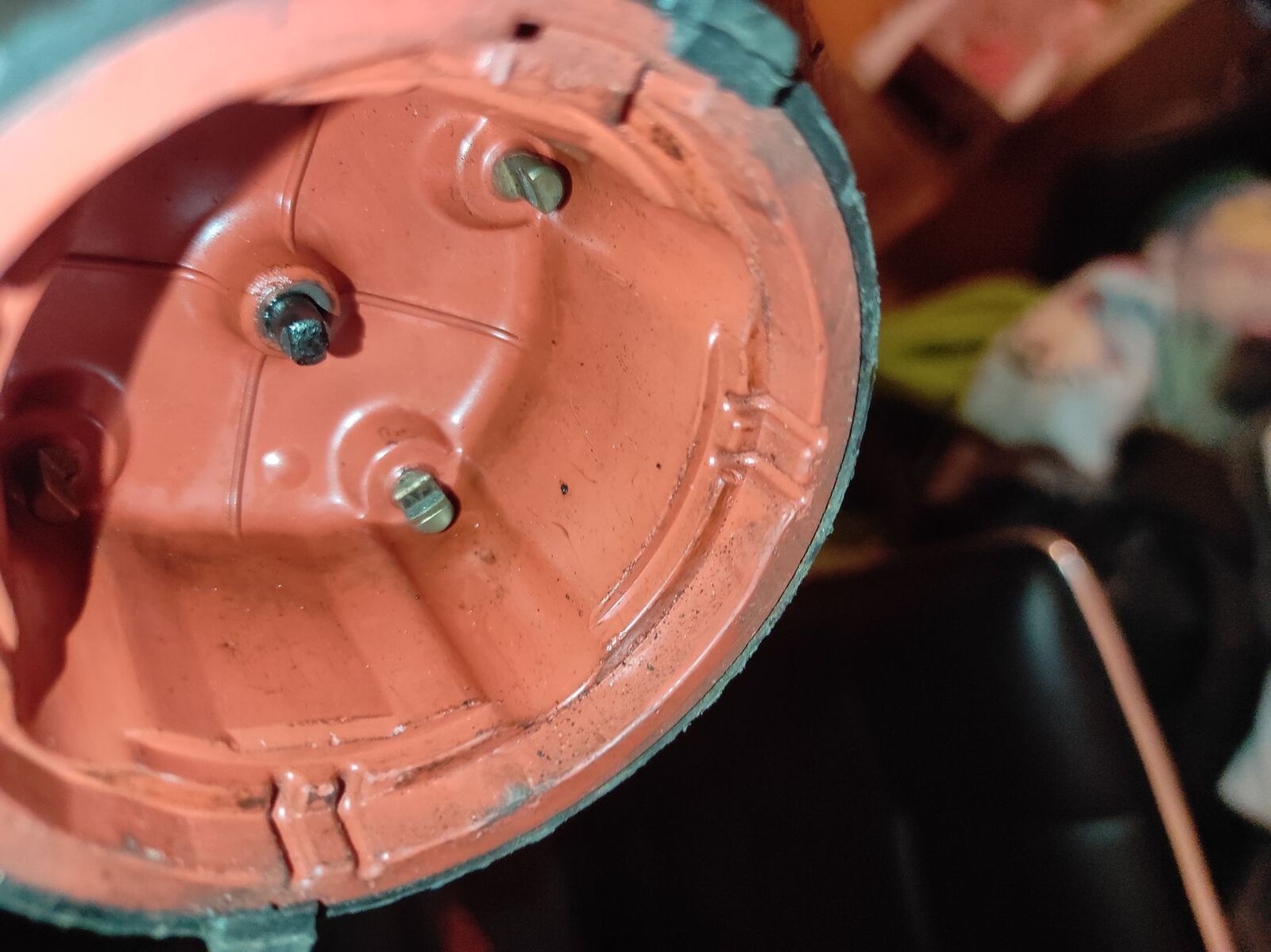

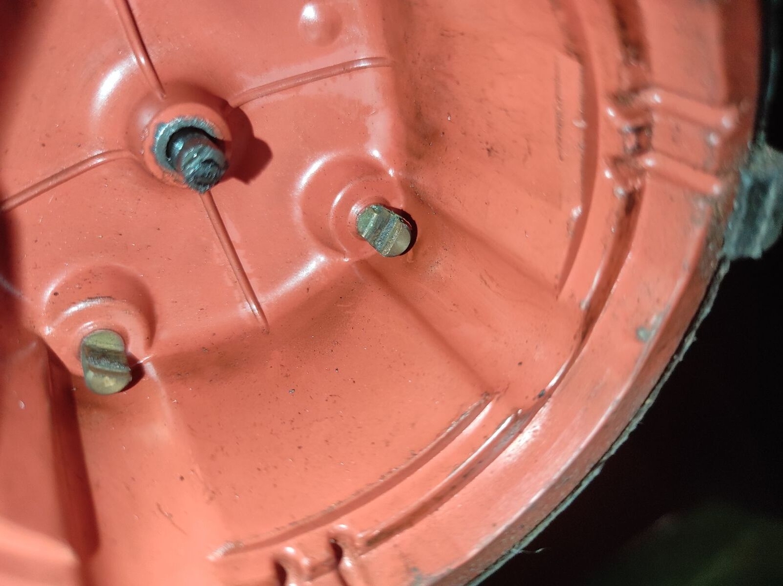

Die einfachsten Dinge machen den Unterschied. Sowas macht man bei einem Motorrevision eigentlich immer mit neu. Zumindest ich mache das so wenn ich den Motor nicht kenne oder vorher nicht gesehen habe. ( z.B. nach Kauf des Autos )

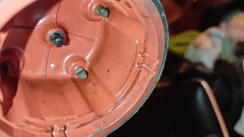

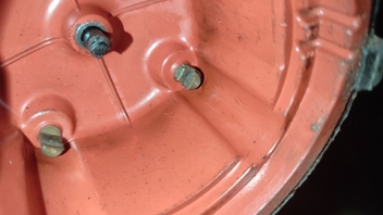

Oh ja...zumindest der Verteilerdeckel hat es definitiv hinter sich. Ich hoffe mal, die Zündkerzen sind noch ok.
Und wie oft hab ich schon geschrieben, Verteilerkappe + Verteilerläufer, Zündspule und Zündkabel mal erneuern...kommt nicht von ungefähr. Gerade diesen Bauteilen wird sehr oft wenig Aufmerksamkeit geschenkt...
Das Stimmt hab direkt neue Zündkerzen von NGK bestellt kosten ja nicht die Welt und dem Motor schaden sie auch nicht.

Frage wie kann ich eigentlich den Luftmengenmesser sauber machen?
der ist wie ich finde etwas Ölig? dreckig? bzw schmierig die Klappe geht leichtgängig aber mir ist jetzt seit längerem aufgefallen das es manchmal vorkommt das die Drehzahl bei 1200 hängt und erst wenn ich ihn über 2000 drehe geht er auf die normale Standdrehzahl runter. oder liegt das doch an der Drosselklappe oder der Zigarre?
Ich glaub's nicht er läuft wieder 😍, habe die Zündspule gewechselt und dummerweise direkt in dem Zug die Verteilerkappe und Zündkabel. Jetzt weiß ich nicht genau obs an der Verteilerkappe oder an der Zündspule lag. Aber so oder so er läuft wieder. Für eine Probe Fahrt war's mir dann doch zu spät Berichte morgen ob's dabei bleibt das er wieder zieht 😋 grrr ich freu mich gerade mega. Vielen Dank für die ganze Hilfe.

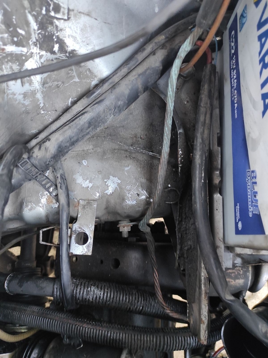

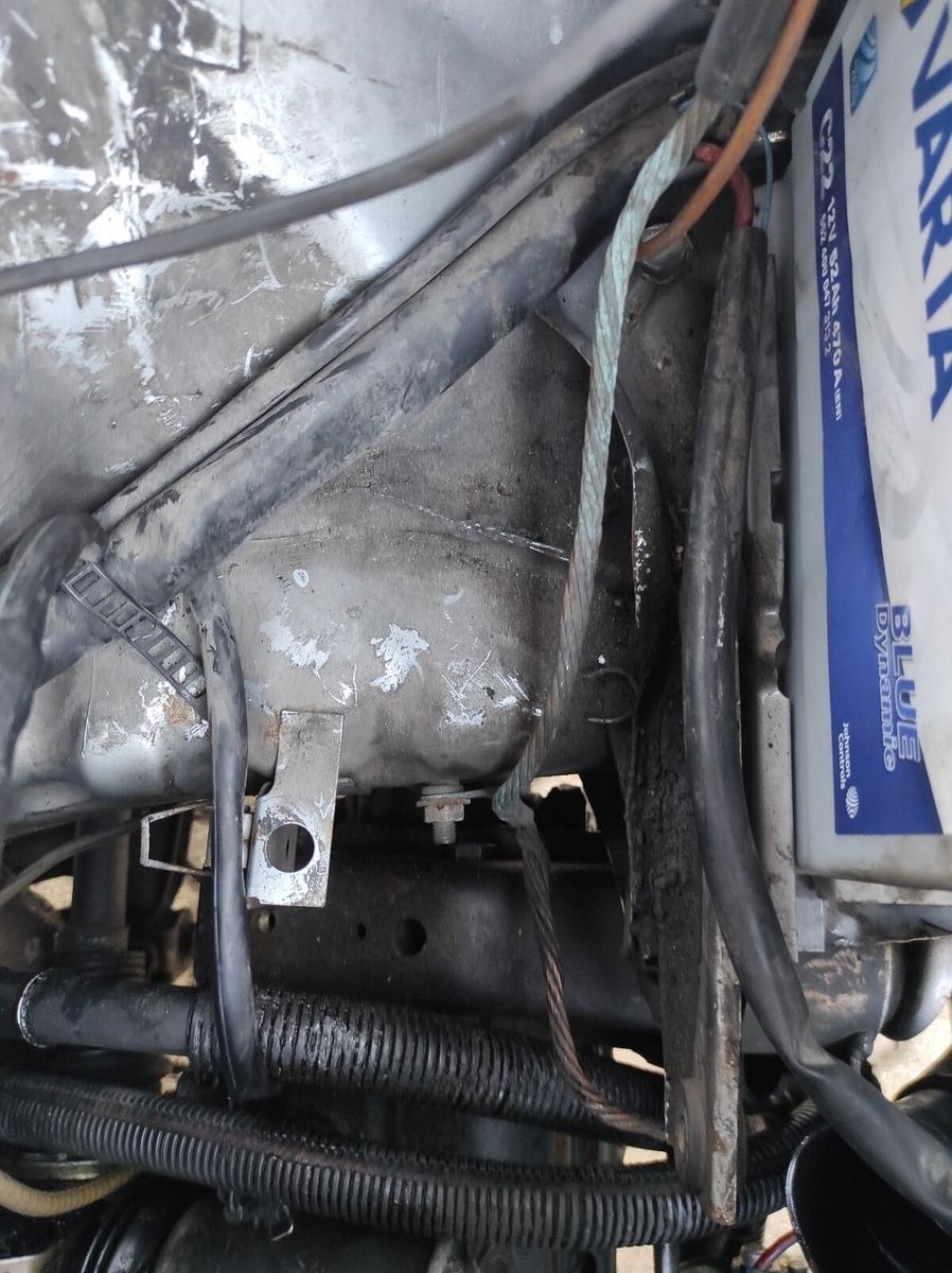

Alles anzeigenNoch was:
Dein Hauptmassekabel ist schon übel anoxidiert, ergo viel Widerstand.
Tu Dir den Gefallen und mach das bei Gelegenheit neu. Das dicke, rote Pluskabel von der Batterie zur Lichtmaschine auch mal erneuern. Kabel bauen im Laufe der Jahre durch Oxidation immer mehr Widerstand auf, das ist auch nicht gut.
Massekabel neu nimmst in 12mm2 und Pluskabel in 10mm2.

wow super danke dir werde ich machen und dann berichten❤️
Okay das hauptmassekabel ist da hab die kontakte nochmal abgemacht und suaber gemacht. Problem ist immer noch da. Das mit dem halgeber würde ich als nächstes in Angriff nehmen. Wie genau kann ich das prüfen?
