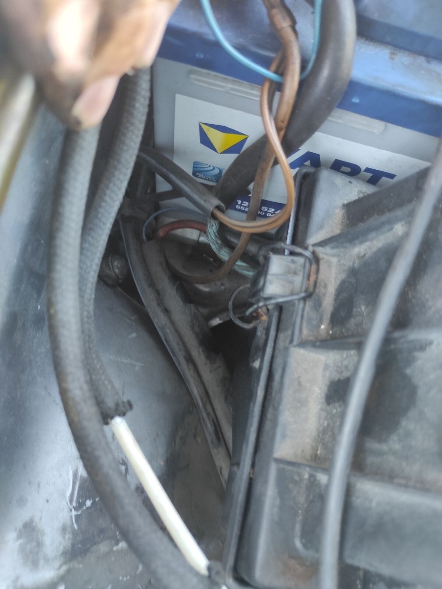

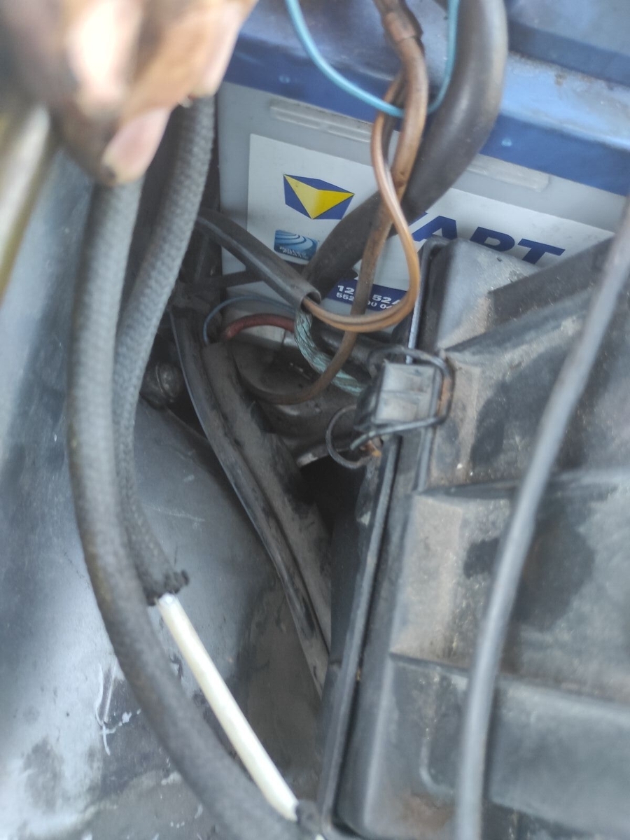

    irgendwie fehlt das Masse Kabel das ans Getriebe und den motor geht ich pack's ja gar nicht mehr von wo von der Batterie sollte das den kommen? Das eine Masse Kabel was am Luftfilter ist geht zur Lichtmaschine passt das?
    Und wie wir das Masse Kabel normalerweise am Getriebe befestigt?

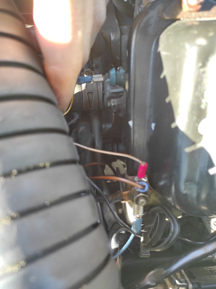

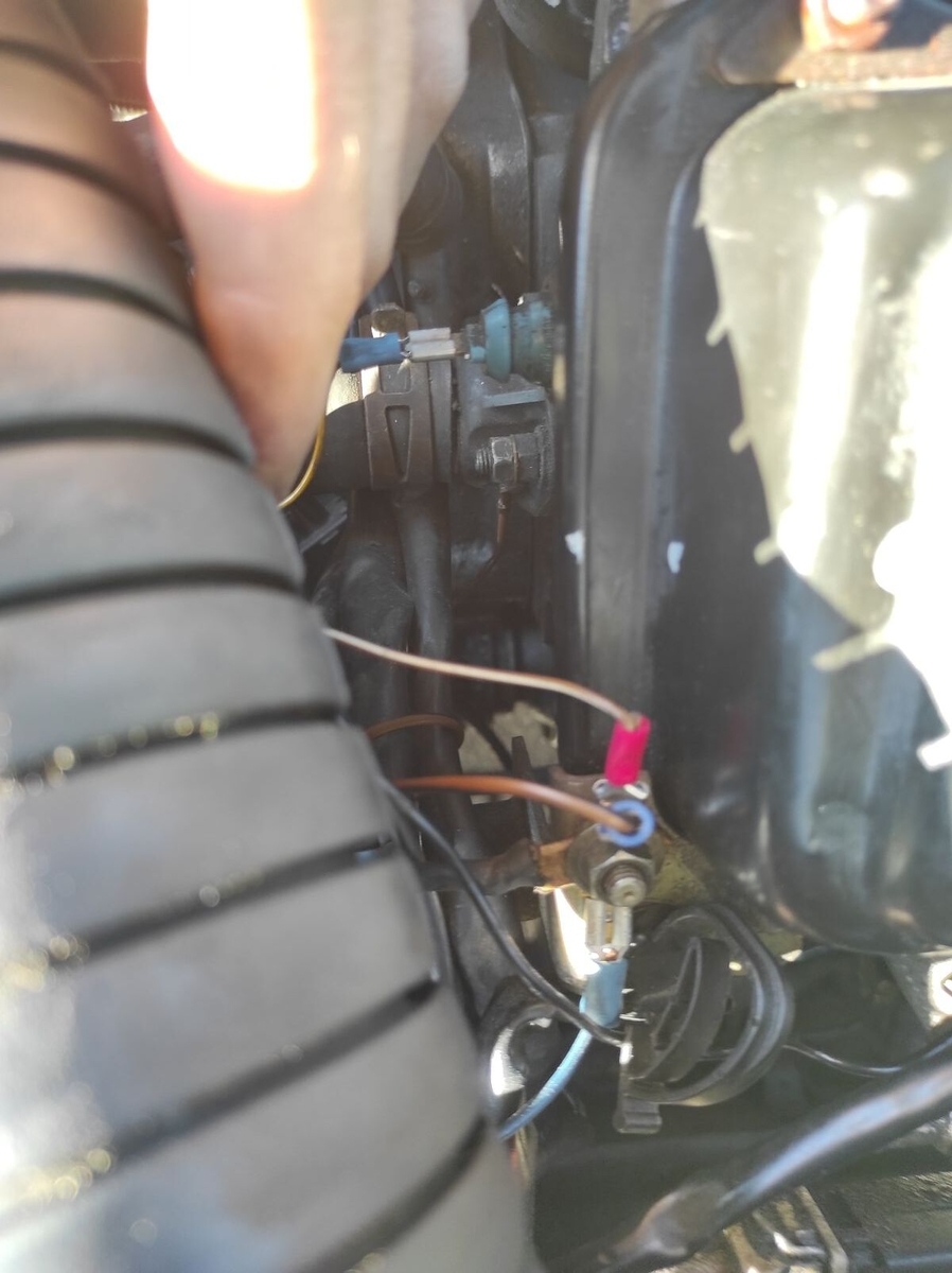

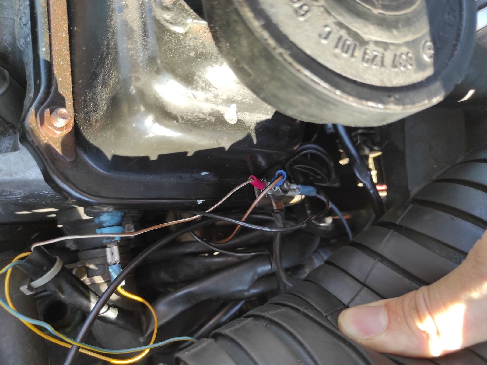

    Also habe den klopfsensor getauscht mit genau 20nm! Und das Problem besteht weiter hin, habe den blauen Sensor gemessen hat gepasst, habe ihn dann dennoch Mal abgesteckt Problem weiterhin. Habe dann die lamda Mal abgesteckt aber auch da bleibt das Problem besteht ich mach Mal ein Video und lade das bei YouTube hoch und schick den Link dann rein. Anbei die Bilder von den Masse kontakten hoffe man kann das brauen Kabel gut sehen, mir ist aufgefallen das quais alle Masse Kabel am Ventil Deckel sind passt das oder soll ich das blaue an das Packen wo das brauen ist?

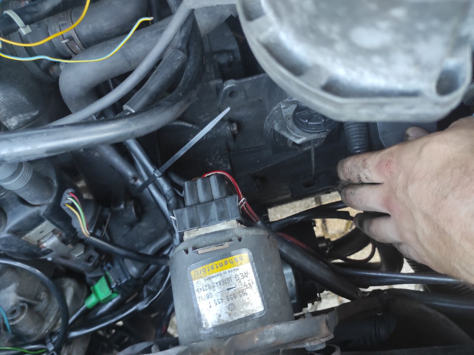

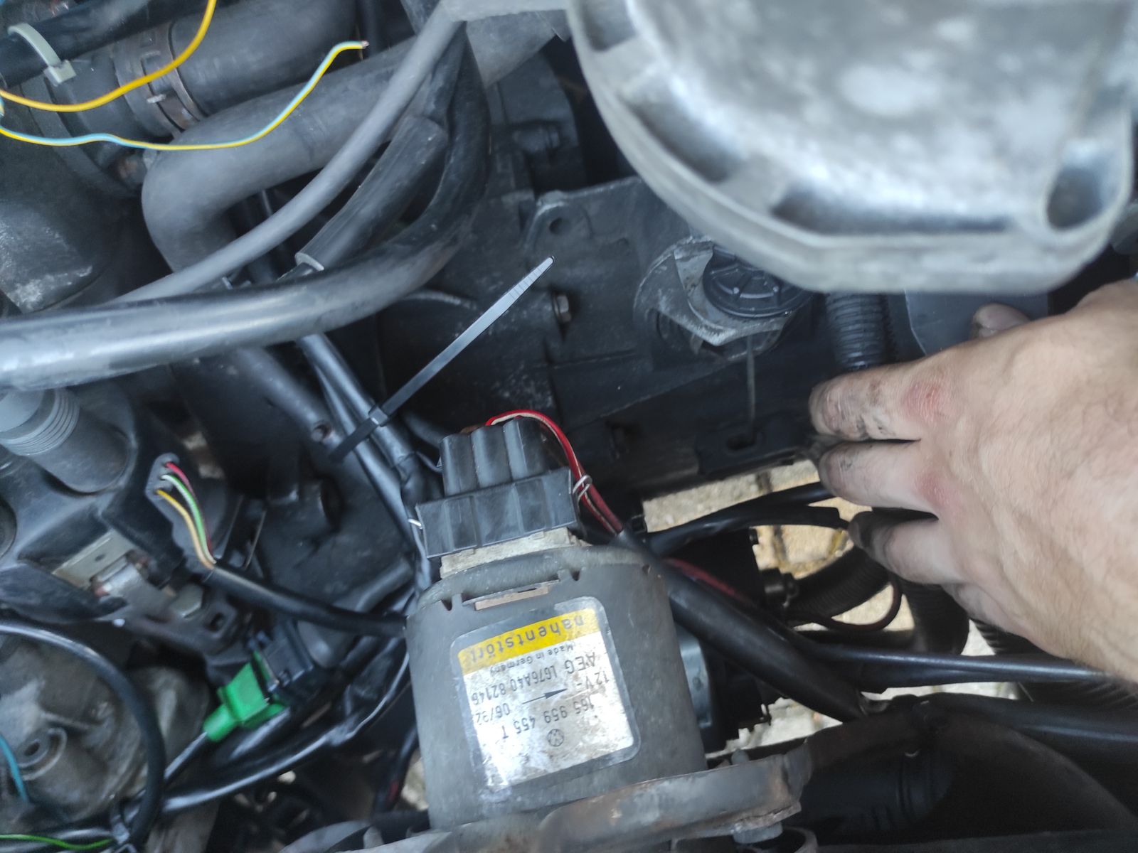

    Ich vermute es sind der Massepunkt am Zylinderkopf gemeint, welche bei Draufsicht hinten an erreichten Seite mit so einem Metallblech teilweise angeschraubt sind. In der Ecke wo es Stück weiterdenken Richtung Ausgleichsbehälter Bremsflüssigkeit geht.
    Da ist bei mir ein Masseband und eine Grau/Weisse ?Leitung angeschlossen. Ich habe aktuell nur ein Handybild zur Hand, da ich im Urlaub bin und nicht am Motor selbst schauen kann
    Kannst du das dennoch mal reinschicken ich schick nachher auch mal ein bild von meinen Masse Punkten
    Du weist nicht zufällig welches masse Kabel das ist? die am ventil Deckel sollten eigentlich passen da hatte ich jetzt vor kurzem Probleme mit der Masse für das Tacho. Aber ich werde dennoch alle mal sauber machen und neu anstecken

    Vielen Dank dir, hab das Probelm Gefunden, die werkstatt hatte ein Masse Kabel das Braun weise abgerissen. neu Verbunden macht er alles so wie er soll :D.

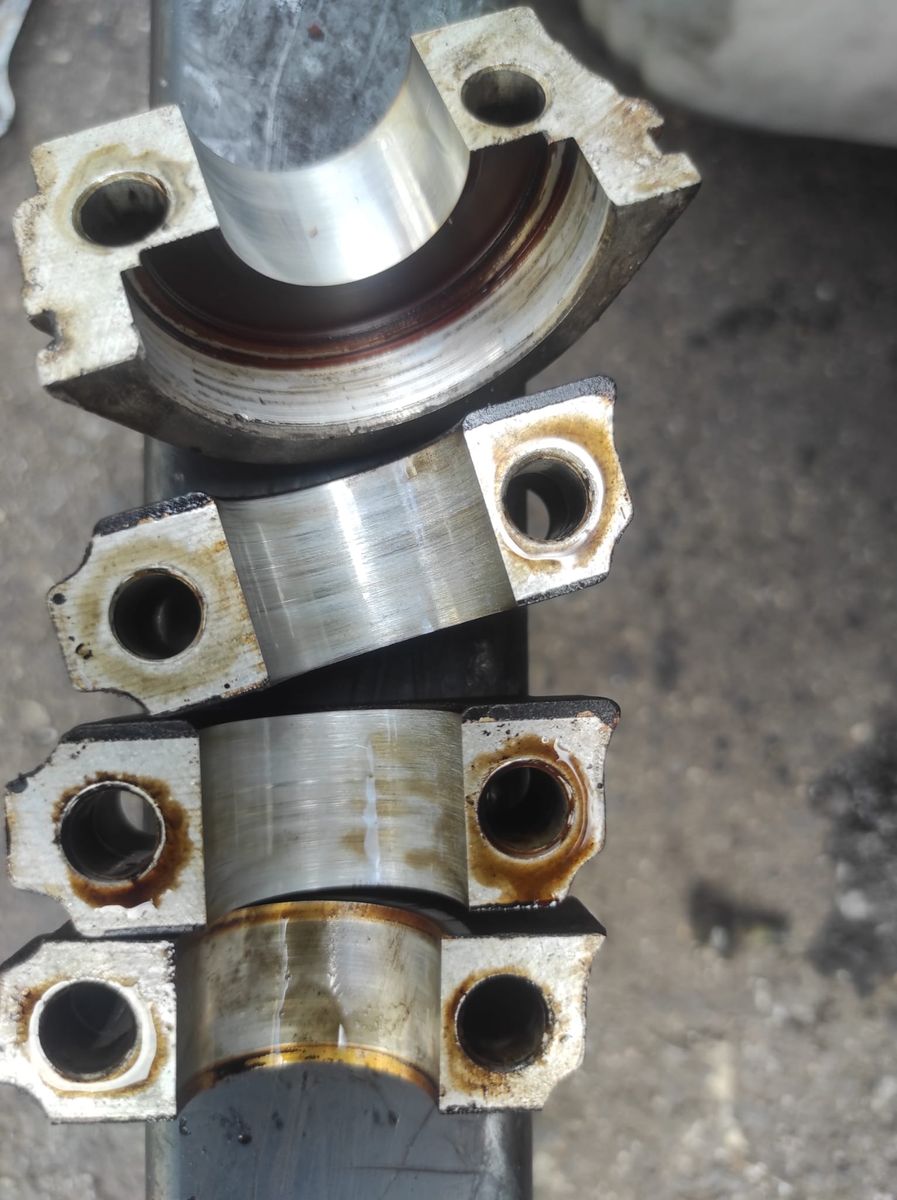

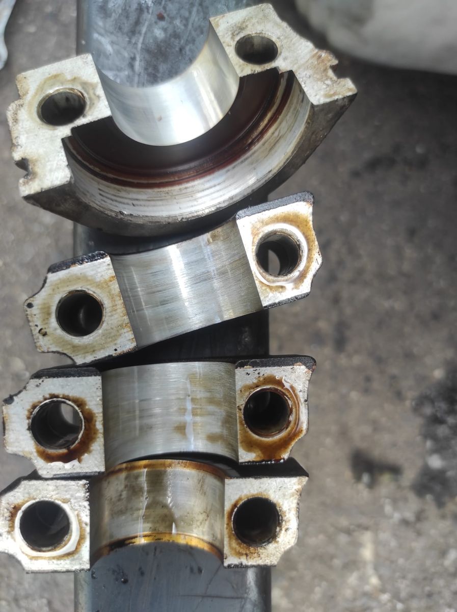

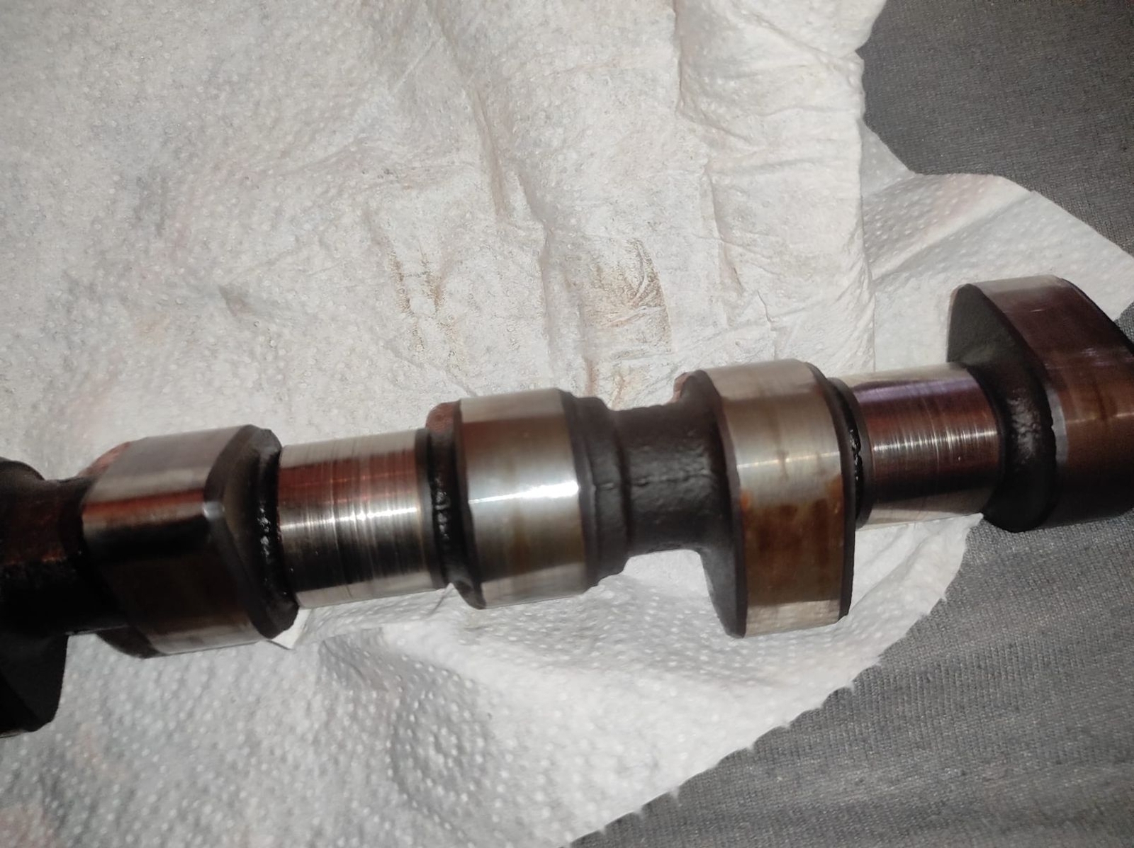

    Also Endstand ist das der Motor Laut Werkstatt Hinüber ist und ich krieg einen Neuen Eingebaut, ich schick auch gleich noch ein Bild von der Nockenwelle rein die hab ich mir aus meinem Alten Motor Als erinerung mitgenommen.
    Der Neue Motor wurde eingbaut.
