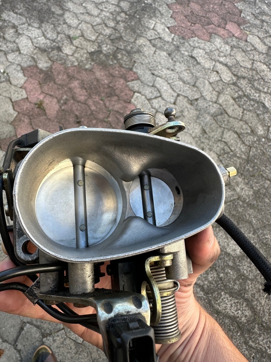

Es geht mal wieder weiter. Ich hatte ja das Problem, dass öfter der Leerlauf hängen bleibt. Hatte schon mit Starpilot alles abgesprüht, hatte aber nichts gebracht. Auch die Gasannahme war stellenweise recht ruppig. Also habe ich mich jetzt mal der Drosselklappe gewidmet.
Klappe ausgebaut und gereinigt.
War ziemlich verschmutzt
Nach der Reinigung
Kann dieses Mittel nur empfehlen Top Produkt
UFO wurde in dem Atemzug auch gereinigt. Kamen ein paar Brocken raus.
Danke an stahlwerk für den Tipp mal die Grundeinstellung der Klappe zu überprüfen. Wurde natürlich dran rum gefummelt. Also Grundeinstellung wieder hergestellt.
Anschließend wieder alles zusammengebaut und mit meinem Neuerwerb abgedrückt
War auf anhieb alles Dicht.
Leerlauf dann neu eingestellt und was soll ich sagen. Drehzahl bleibt nicht mehr hängen, die Gasannahme ist geschmeidig und ich habe das Gefühl das er besser geht (vielleicht auch Einbildung)
Kann nur jedem empfehlen mit ähnlichen Problemen mal die Drosselklappe abzunehmen und zu reinigen.
