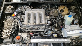

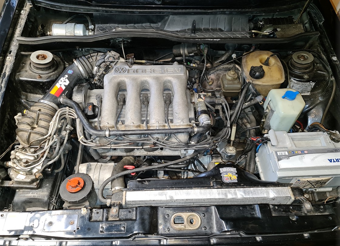

    Ob der PL schon mal komplett sauber lief im Cabrio kann ich nicht sagen. Die Aussagen des vorherigen Besitzers sind widersprüchlich, deshalb glaube ich auch das es besser ist, erstmal alles was so zu Hause möglich ist zu checken. Angeblich wurde vor kurzen das Leerlaufstabilisierungsventil und das Stauscheibenpoti gewechselt, auch war das Cabrio letztes Jahr wegen diesen Problemen wohl beim Bosch Service in Neubrandenburg. Ich habe das Auto aus 5er Hand gekauft und kann noch nicht einmal sagen wann der Umbau stattgefunden hat um lt. KFZ Brief eingrenzen zu können wer den Umbau wann gemacht hat. Ein Freund von mir ist bei der DEKRA Sachverständiger, er forscht gerade nach wann das Gutachten für die Eintragung in die Papiere stattgefunden hat, denn das habe ich auch nicht...
    Ändert ja auch erstmal nichts an der Tatsache, gekauft ist gekauft und es ist auch nicht so das er gar nicht läuft oder nur wie ein Sack Schrauben. Für die Benzindrücke brauche ich ein Manometer, dass habe ich schon mal nicht. Ich müsst emal schauen mit welche Drücke ich es überhaupt zu tun habe.

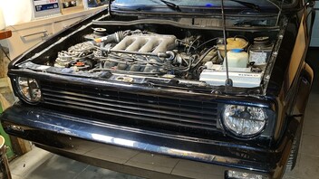

    Falschluft im Unterdruckbereich habe ich versucht mit Bremsenreiniger auszuschließen, da hat sich nichts getan, Undichtigkeiten im Überdruckbereich habe ich mit Lecksuchspray gesucht aber nichts gefunden. Im Moment vergleiche ich Schaltpläne um sicher stellen zu können das alle Sensoren und Stellglieder überhaupt richtig angeschlossen sind, danach werde ich diese auf ihr Funktion prüfen, dann sehen wir weiter...
    bei unserem 16V PL müsste wahrscheinlich die KE Jetronic einmal ordentlich eingestellt werden, zumindest vermute ich das es an der Einstellung liegt. Der Motor nimmt vom Standgas aus schlecht Gas an, wenn er Drehzahl und Last hat läuft er eigentlich gut. Beim Abtouren wiederum in Richtung Standgas stirbt er fast ab, bevor er wieder Normal im Standgas läuft und "sägt" dann etwas im Standgas. Am schlimmsten zeigt sich das wenn er noch kalt ist, er geht nicht aus aber die Gasannahme beim 16V kenne ich irgendwie anders. Wir haben das Cabrio erst seit 14 Tagen und sind auch noch keine größere Strecke gefahren, ist ja auch Winter:-)
    Nun meine Frage, kennt ihr jemanden oder eine Werkstatt (Boschdienst o.ä.) der bzw. die sich mit der KE-Jetronic richtig auskennt/ auskennen oder habt ihr einen Hinweis den ich zu Hause mit Multimeter und recht akzeptablen elektrischem Wissen (gelernter Elektroniker, jetzt Elektromeister) prüfen oder messen könnte?
