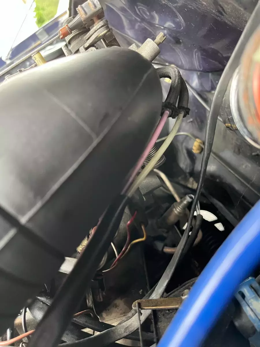

Heute habe ich das Unterdrucksystem geprüft, Tatsächlich war ein Unterdruckschlauch nicht mehr in dem Schwarzen Schlauch. Mal schauen ob die MFA nun wieder richtig anzeigt, heute hatte sie 13.1 L auf 100km Angezeigt.
Dann wollte ich grade noch Fragen, ob diese Schläuche so Original sind, sieht verbastelt aus...
Die Unterdruckschläuche werden nur in die Schwarzen reingesteckt, wie sieht das Original aus?
