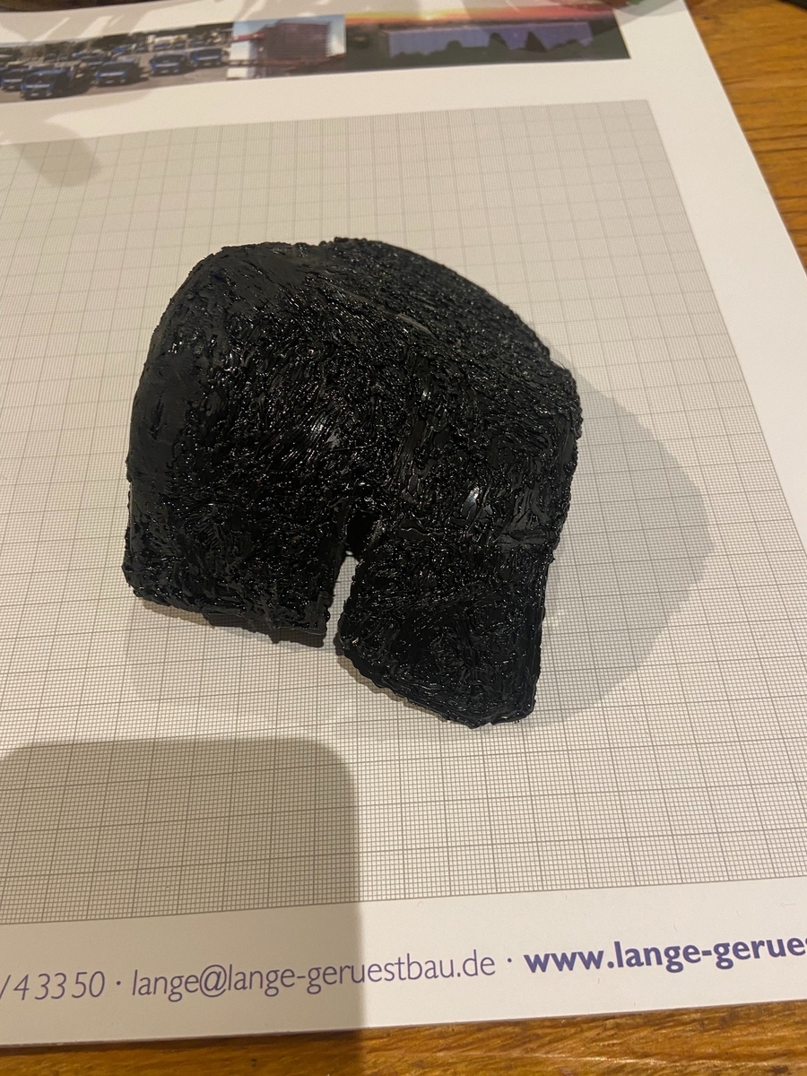

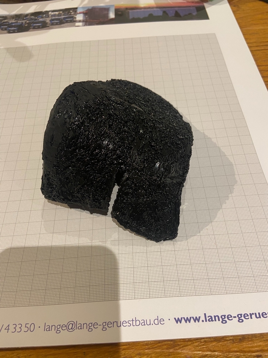

Hat geklappt, man kann die Kappen aber nur als Paar kaufen, inkl. Versand ca. 36€
Danke, hab mal eine Mail dort hin geschrieben. Mal schauen was es ergibt.
Magst du mal einen Link schicken. Ich hab bis jetzt überall nur die rechte Kappe gefunden, die gibt es zum Beispiel bei Classic Parts für ca. 10€. Aber nicht die Linke.

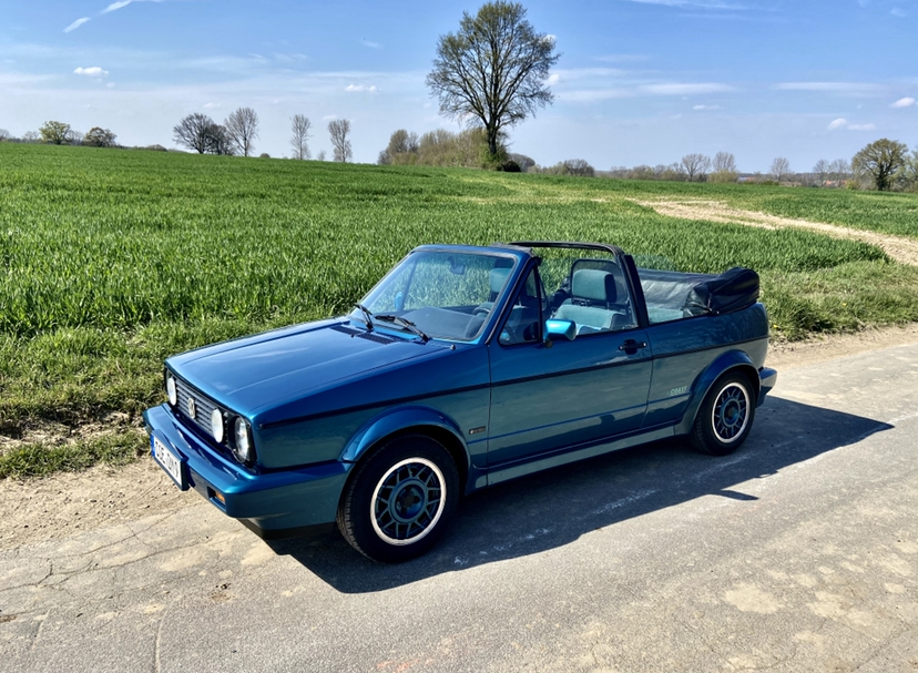

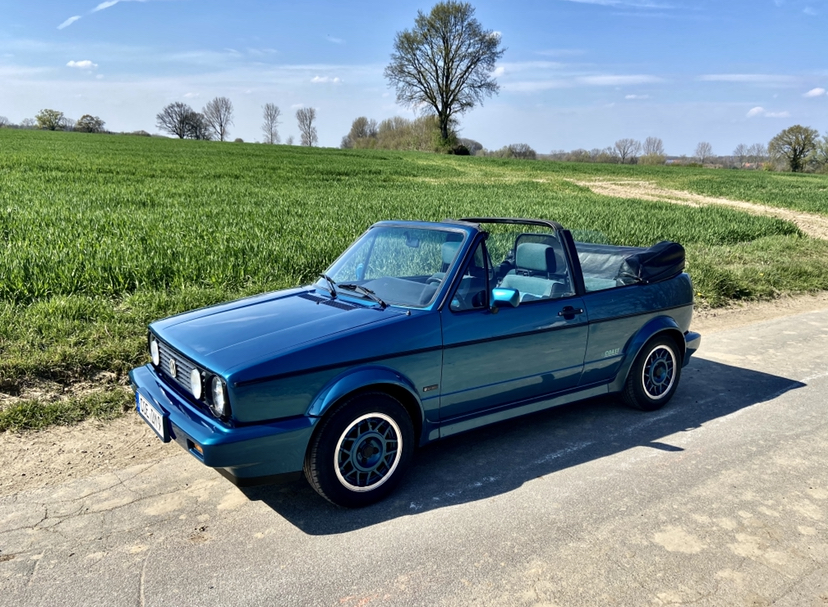

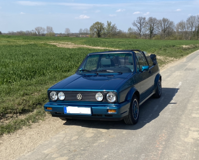

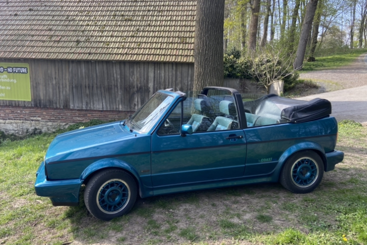

Hallo miteinander, da mir heute schon recht viele Leute aus dem Forum, sehr nett geholfen haben wollte ich mich und mein Cabrio nun auch noch einmal vorstellen.
Ich bin Dominik und komme aus dem schönen Münsterland.
Mein Erdbeerkörbchen ist ein recht original gehaltener Coast in oceanic metallic Blau.
Baujahr 90, 2 Vorbesitzer / 1.8 Liter und noch nicht ganz 180t gelaufen.
