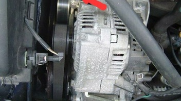

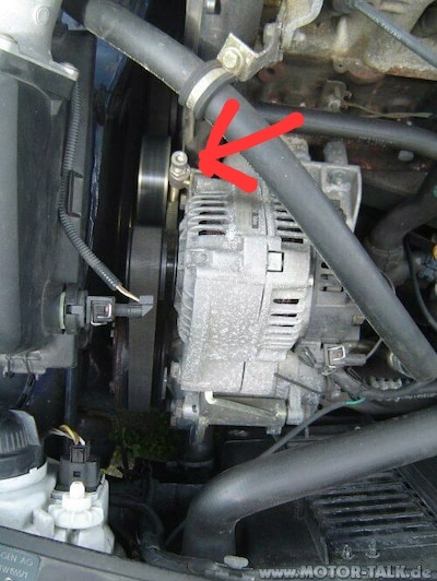

Hallo, ich habe seit dem letzten Sommer ein schönes Golf4 Cabrio (1,6 AKS) mit dem ich soweit sehr zufrieden bin. Am letzten Wochenende habe ich den Zahnriemen gewechselt... so weit so gut. Dabei musste natürlich der Flachriemen für die Aggregate und der zugehörige Spanner auch abgebaut werden. Nun möchte ich den Riemen und Spanner erneuern und finde in der Kombination mit der Diavia Klimaanlage aber keine Ersatzteile. Hat jemand dafür einen Hinweis oder Tip, worher man diese Teile bekommt?
Vielen Dank
Gruß Claudius
