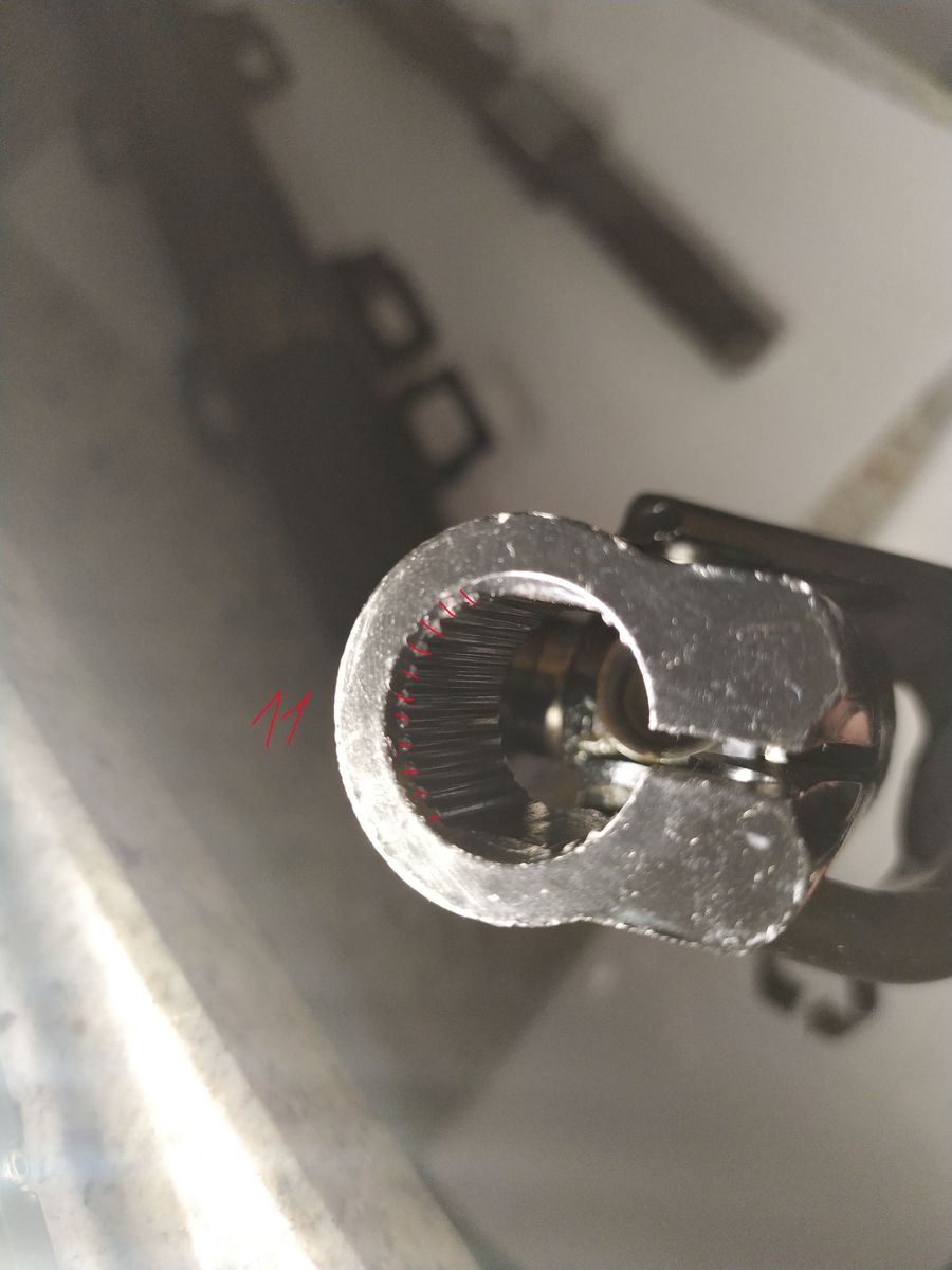

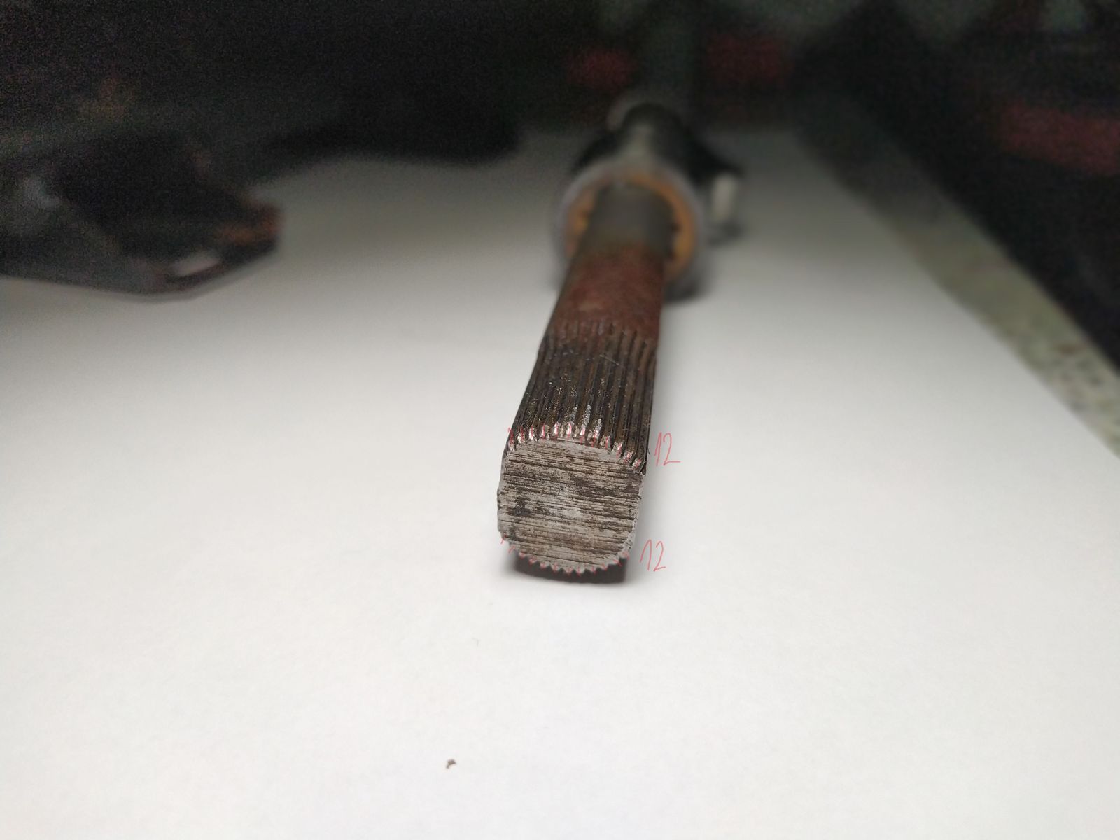

Hallo, ich habe Lenksäule von Servolenkung nicht die von manuellen Lenkung. Bin auch im kontakt mit werk34 wo ich Mapco Kreuzgelenk gekauft habe und die haben den Hersteller kontaktiert. Mal sehen ob da eine Antwort kommt.
Habe über Kleinanzeigen auch ein gebrauchtes Set gefunden Lenksäule +Kreuzgelenk aber für 250€.
Ich weis nicht ob der Kreuzgelenk die falsche Verzahnung hat oder Lenksäule.
Kennt jemand eine Firma die solche Verzahnungen herstellen kann?
Wen ich gebrauchtes kreuzgelenk kaufe, würde dan das passen oder kann es sein das es doch verschiedene verzahnungen gab.
Ich habe das gleiche problem mit Mapco kreuzgelenk. Die servolenkung ist von cabrio und ich will die im meinem GTI verbauen und habe auch kein originales kreuzgelenk.
Was ist hier die losung. Dumme Frage: Kann man das ergendwie verschweisen?
