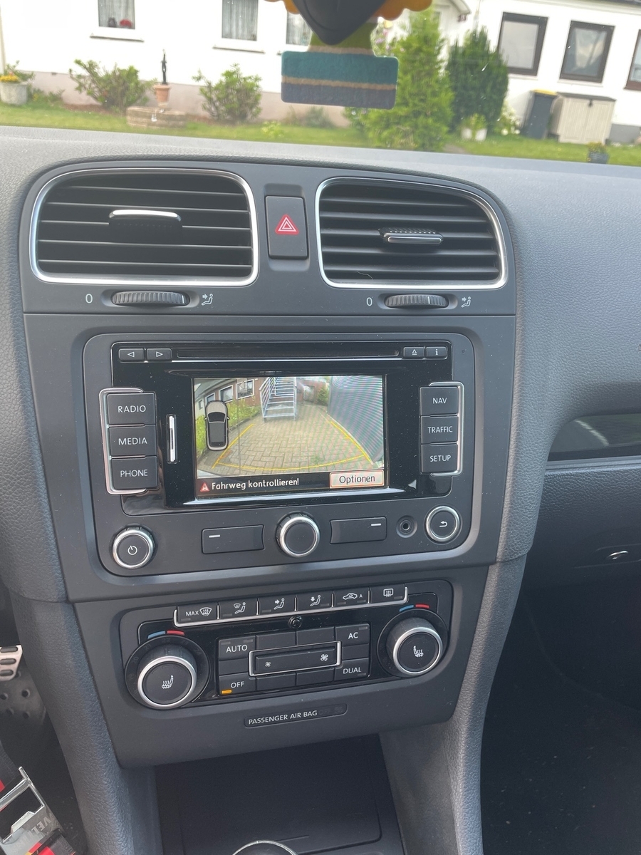

Falls es noch jemanden interessiert, ich habe jetzt die 5K0 827 469 AS ULM aus dem „normalen“ 6er verbaut. Die Teilenummern mit den Buchstaben R, AG, AM, AQ, eignen sich ebenfalls für die RNS315/510 bzw. RCD 510 mit Kameraanschluss.

Es passt eben nicht jede, da es bei späteren Modellen ein anderes Radio gab und dort auch andere Kameras zum Einsatz kamen. Deswegen explizit die Frage nach der Teilenummer einer RFK für ein RNS bzw. RCD. Und einfach kaufen ist nicht, da kein Händler zur Zeit die passenden Kameras liefern kann.
Wer kann mir denn mal die Teilenummer seiner RFK nennen in Verbindung mit einem RNS 315 bzw. 510?

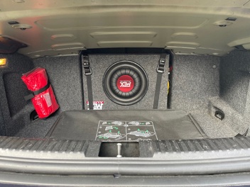

Hallo, wer zufällig auf der Suche nach einem passgenauen Subwoofer für das 6er Cabrio ist, dem kann ich den MTX RTF10P empfehlen. Der passt umgedreht genau in die kleine Nische vor den Rückenlehnen. Da die Rückenlehnen sogar Ösen haben, lässt sich der Subwoofer perfekt mit Spanngurten befestigen. Der Kofferraumboden lässt sich auch noch ohne Problem hochklappen um z. B. an die abnehmbare Anhängerkupplung zu kommen (was mir sehr wichtig war). Der Subwoofer passt auch farblich perfekt zur Verkleidung des Kofferraums.
Hallo, hat jemand zufällig eine originale Rückfahrkamera in Verbindung mit einem RNS315/510 bzw. RCD 510 verbaut und könnte mir mal die Teilenummer mitteilen?
Kann es die 5K7827469BULM sein?
