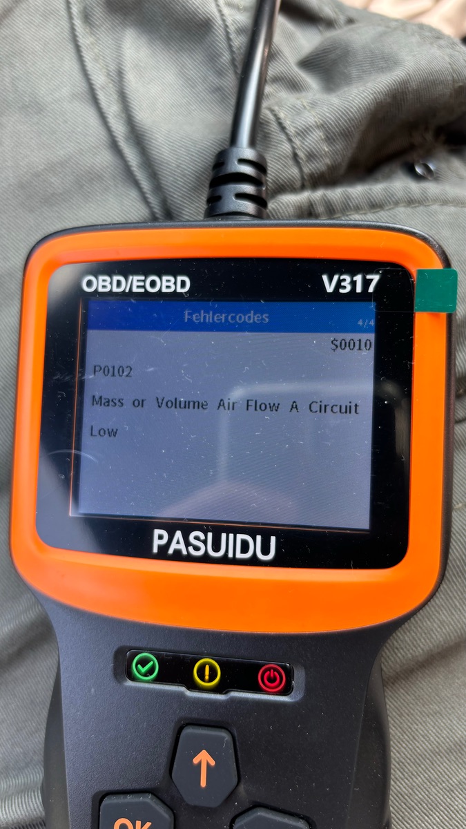

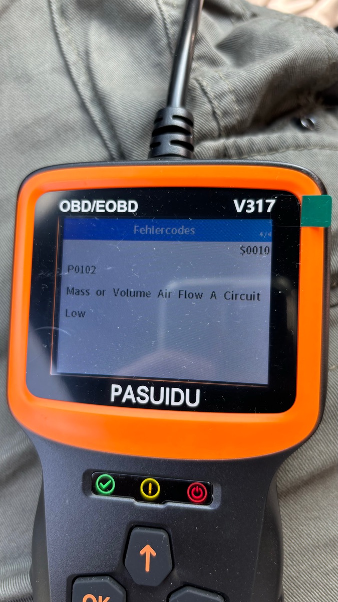

Der LMM macht soweit keine Probleme. Ziehe ich den Stecker ab, geht er wie er soll sofort aus.
Ich werde wohl eine Werkstatt aufsuchen müssen. 🙈

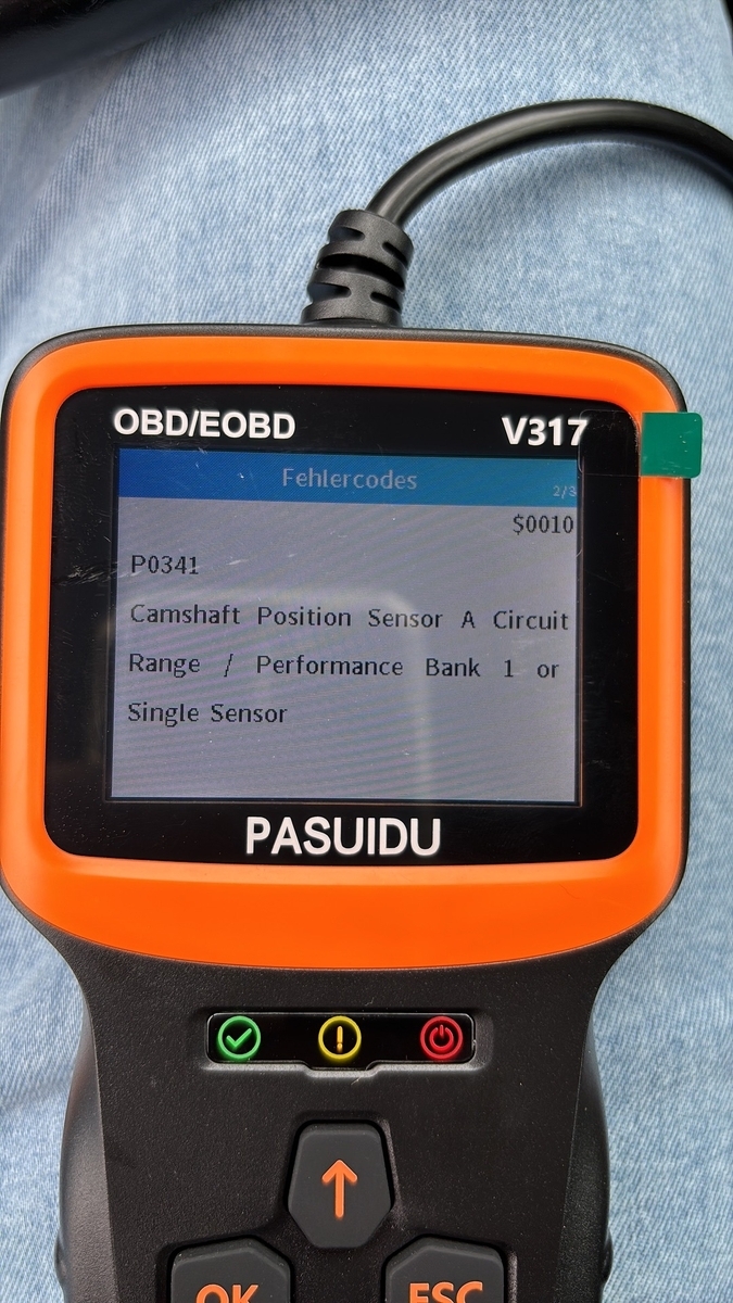

Den neuen ZV habe ich analog zu dem alten eingebaut und meiner Meinung nach so „hingedreht“ das er läuft. Wie gesagt, wenn er kalt ist springt er an und fährt ohne Probleme.
Nach etwas Strecke und plötzlich Vollgas, bleibt er hängen und pendelt zwischen 3-4000.
Diese Fehler spuckt das OBD weiterhin aus.

Folgendes Problem. Ich bekomme meinen 2.0L 4er Golf Cabrio nicht ans laufen.
Drosselklappe neu
Zündverteiler neu und sobald er „warm“ ist, Wassertemperatur 70 grad, hält er das standgas nicht mehr und Pendel zwischen 3-4000 Umdrehungen.
Fehlercode nach Zündverteiler Tausch immer noch P0341.
