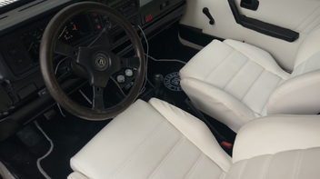

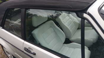

Die Innenausstattung kam vom Cabrio-Centrum Osnabrück. Da es meine erste Sattlerarbeit war bin ich sehr zufrieden mit dem Ergebnis. Bis auf den neuen Innenhimmel der schon hier liegt, ist alles gemacht. Neue Türpappen und Folien in den Türen. Die hinteren Verkleidungen sind die geformten und neue gab es nur in glatt, daher habe ich die hinteren mit Alpinweiss von Foliatec gesprüht, den Stoffeinsatz habe ich ca. 12 mal lackiert und ist nun als Stoff nicht mehr zu erkennen und passt top zum Rest.

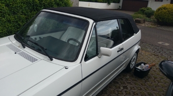

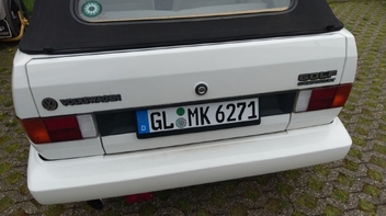

Und das ist er jetzt:
Weitere Bilder bei Sonnenschein und mit neuer TÜV Plakete kommen noch.
