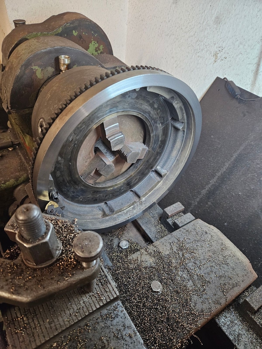

Selbst an der Drehbank gemacht?
Ja. Gedreht und gestrahlt hab ich das selbst. Nur zum Wuchten hab ichs abgegeben.

Hab im 2H ne erleichterte Schwungmasse (3KG) hab gehört das mag der 2E Motor nich, da soll wohl maximal auf 4,5kg reduziert werden. Kann das jemand bestätigen?
